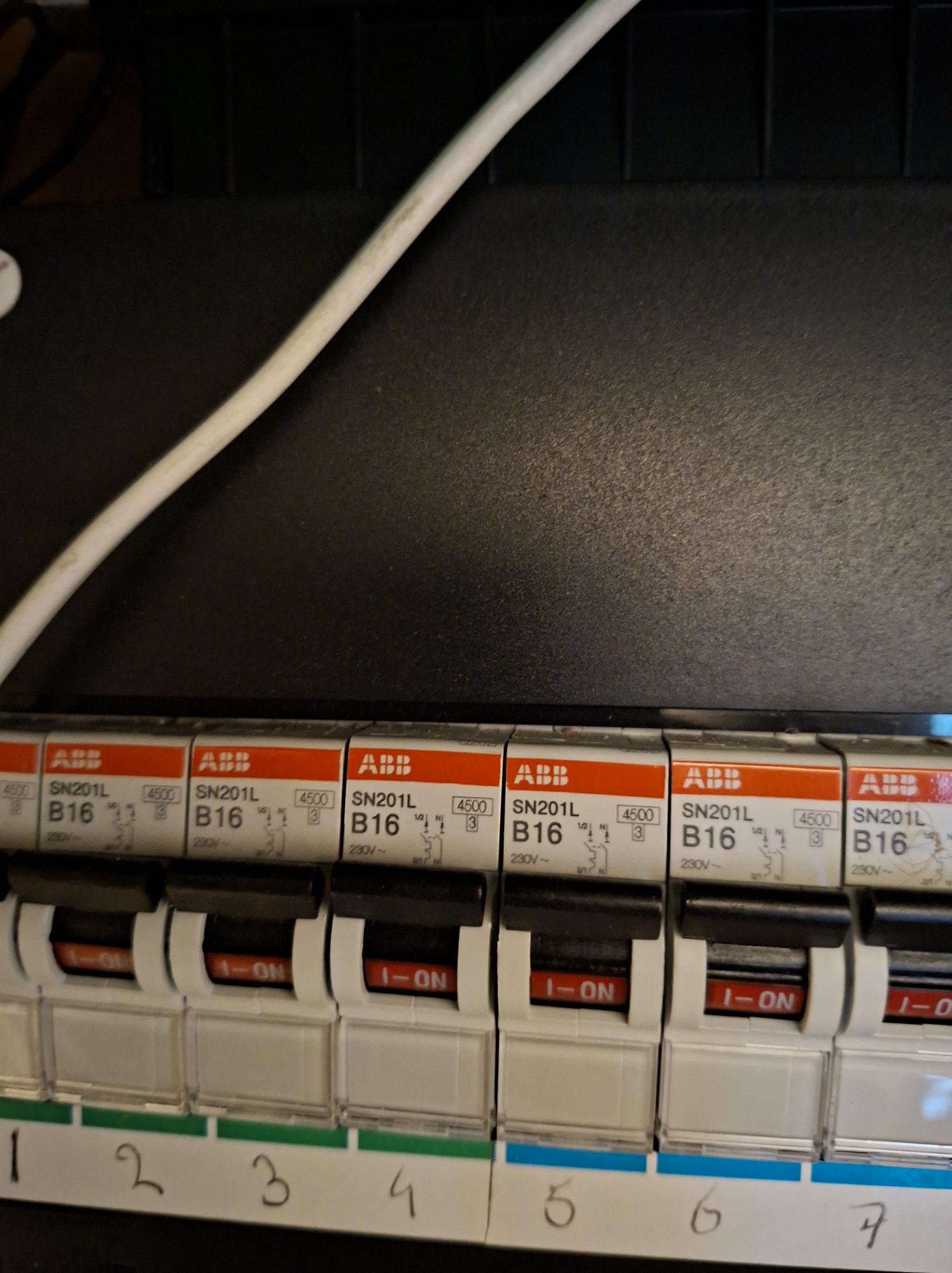

Het probleem is dat als ik denk knop op mij toorts indruk er een hf stroom te horen en te zien is maar zodra ik de toorts van bij het materiaal houd slaan mn stoppen eruit. De gasklep gaat gewoon netjes aan en uit. Ook heb ik al een andere groep geprobeerd waar op dat moment niks anders op aangesloten zat.

Hoe is de groep beveiligt stop ..Amp; automaat bv ...Amp B of C of aardekautomaat ...Amp/ ...mAmp ?
Wat staat erop het Type plaatje (foto).

Inderdaad een belangrijke vraag, wat vliegt er uit: de aardlekschakelaar of de zekeringautomaat?

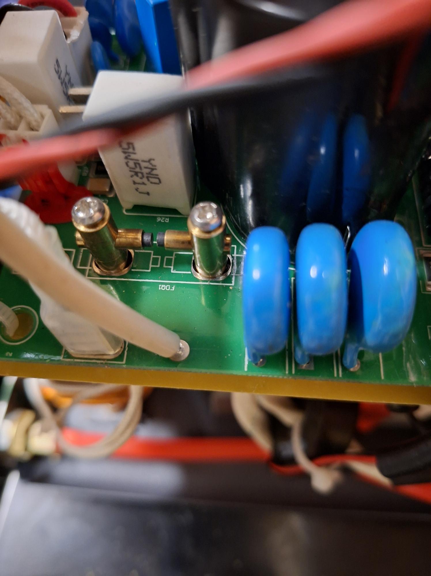

Kunt u een betere foto plaatsen van het onderdeeltje dat zo heftig vonkt? Ik vermoed dat dit zo hoort te zijn (een vonkbrug; maar zo ja, dan lijkt hij wel hééél licht uitgevoerd te zijn, tegenover de vonkbruggen zoals ik ze ken, met Wolfram-contacten ter grootte van een dubbeltje; ter illustratie, in bijlage een foto van een vonkbrug uit een 3-fase lasapparaat dat ik ooit gesloopt heb (kreeg hem niet gerepareerd)).

De zekeringautomaat slaat uit.

Die automaat heeft een te lichte waarde.

MvdK: de vonkboog doet zich voor op een open stukje print vlakbij de hoogspanningstrafo. Het zou kunnen dat dit een vonkbrug is. Maar het zou ook een defecte component kunnen zijn. Vandaar mijn eerdere vraag om een betere foto van dit gebiedje op de printplaat).

Hierbij een betere foto van het component.

Ah ok, da's dus een echte sparkgap die doet wat hij moet doen....
(het is het principe van een Tesla-coil, waarbij de output van de sparkgap via een transformator (flinke ferriet ringkern) ingekoppeld wordt in het lasstroom-circuit.)
Volgens de handleiding zou de sparkgap-afstand ca. 0.7mm moeten zijn.
De handleiding is van een ander model maar dat gat van 0.7mm zal niet veel verschillen wat het met mijn apparaat zou moeten zijn.
Get gat is nu een stuk groter. Veker 3 tot 4mm
Dat zou ik nog af kunnen stellen en nog eens testen.
Gebruik voor het afstellen wel voeler maatjes en meet eerst de afstand zoals die nu is.
Dat laatste ik belangrijk want als het afstellen niet werkt dan weet je daarna weer hoe je het terug moet zetten.

Zit daar nou een lijntrafo van een TV in?
Lijkt er wel heel erg op.
nonius
Lijkt er inderdaad wel heel erg sterk op ja.
Wat me ook opvalt is de rood/zwarte draad (vermoedelijk laagspanning) die wel heel dicht langs die hoogspanningsdraad loopt en vermoedelijk ook de nodige storing oppikt en naar Joost-mag-weten-waar doorstuurt.
Hopelijk heeft de Chinees niet teveel op ontkoppelcondensatortjes en ferrietkerntjes bespaard....
Ik heb een HBM 200 TIG (3 jaar oud, geen MAX) met HF start, deze zit op een zekering van 16 A en blijft werken. Ik las op een metalen plaat waar de aardklem op zit. Filmpje van het apparaat: https://www.youtube.com/watch?v=SJ94fUVNIow
nonius
Het soort zekering maakt ook nogal wat uit. D-schroefpatroon ('stop') of zekeringautomaat. En met welke karakteristiek (B/C/D...)
