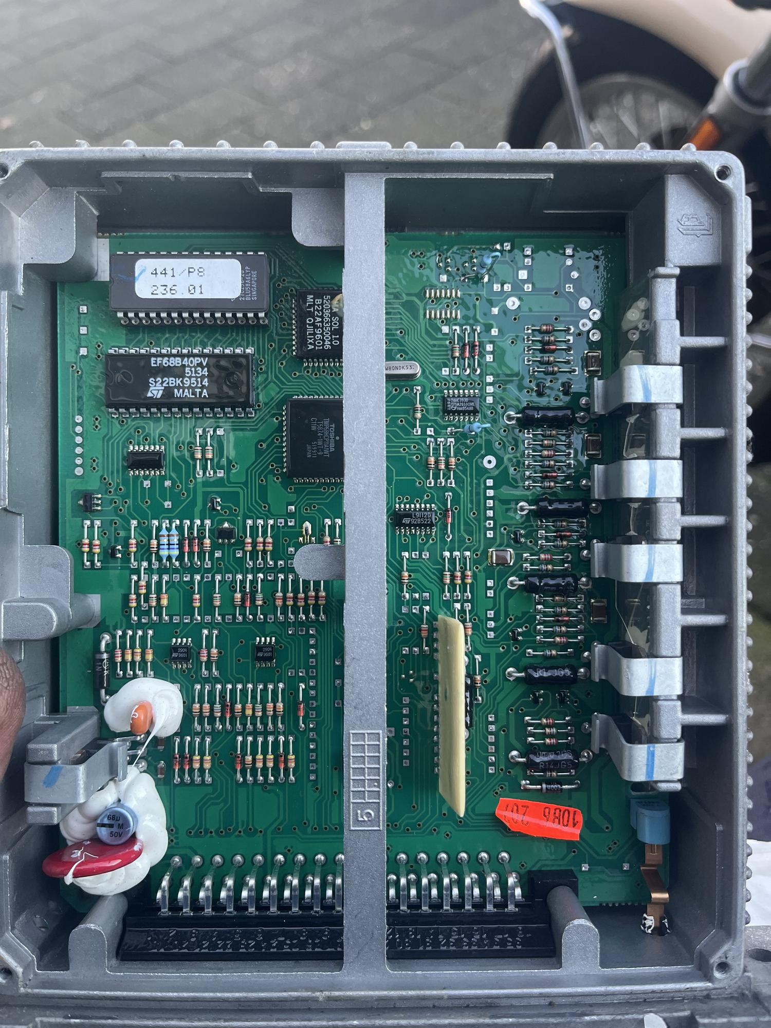

De motor besturing van m’n motor heeft een regelpotmeter die soms spontaan verloopt. Ik wil een nieuwe bestellen, maar ik snap niet alle codes die er op staan zoals JL…
Het opschrift luidt : T10K 9451 JL
Op de foto is het die blauwe rechts onder.
Groet, Adri

Het is niet goed te zien, maar wat doet dat metalen beugeltje met die "wokkel"er in gebogen bij die potmeter?
En hoe heb je uitgevonden dat die potmeter stuk is?

Ik denk dat dat gewoon een mechanische verbinding is tussen een knopje dat aan de buitenkant van de behuizing zit en de bewuste potmeter. Het is verend gemaakt zodat het altijd mechanisch goed contact maakt en dat vangt ook toleranties op in de afstand van de print tot de behuizing.
Doordat het verstel mechanisne wat massa heeft zou dit beinvloed kunnen worden door trillingen van de motorfiets.

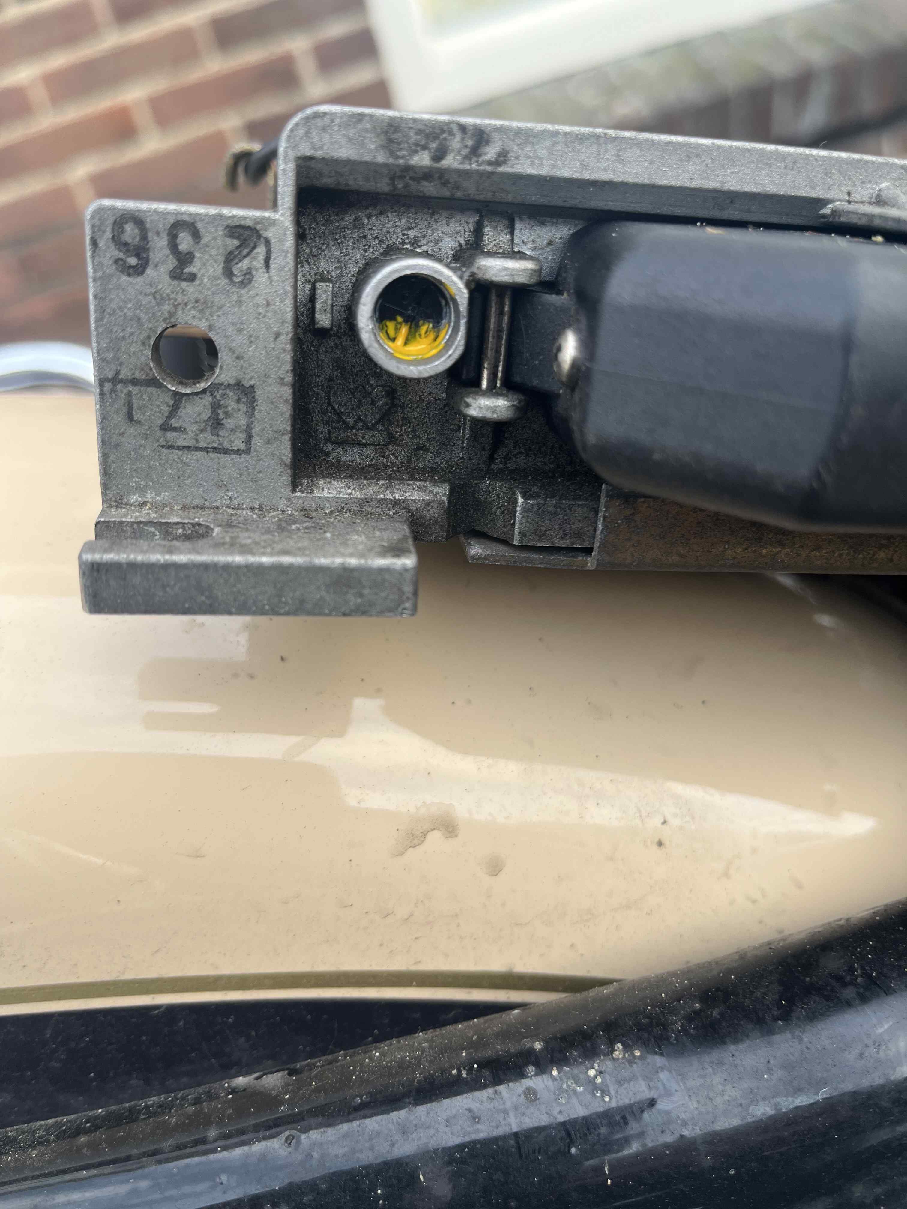

Stelschroef aan buitenzijde verzegelen met bv nagellak.

Marelli P8 ecu, van een Ducati misschien?
Die stelpotmeter heb ik nog nooit stuk gezien dat zegt nog niet alles. Maar heb je de gasklepsensor al gecontroleerd? Daar kan ook speling op het asje komen dan verloopt de afstelling ook steeds.

Paul, het is inderdaad een Marelli P 8 van moto guzzi 1100i . Het is goed te horen dat ik wel in de goede richting denk .Maar met 80 per uur uit Brno terug naar huis valt niet mee in de regen….
De constructie met dat beugeltje dient om de potmeter te isoleren van de trillingen van de behuizing. En het verlopen kan alleen maar veroorzaakt worden door trillingen , of een defect in die spahetti potmeter.
Dat hele apparaat staat op stalen spatbord , met trilling dempers M6.
Die zijn standaard best wel stug , dus ik heb de originele van guzzi bsteld . En verzegelen met lak ga ik ook prberen.
Deze potmeter stelt de CO op een vaste waarde voor gebied van 0 tot 3000 rpm. Verlopen doet ie altijd tegen de klok in , richting rijk. Dan loopt ie 1 op 10 , en is slecht rijdend te houden.
Voordat ik de potmeter laat vervangen ( gelakte print) ga ik eerst nog voorgenoemde zaken testen , of dat helpt. Regelaar is door vorige eigenaar (en) al eens geopend, zit een speciale ECU in van Carmo.

persoonlijk verdenk ik die veer dan. als er trillingen zijn zal die altijd wel dempen, maar minimale beweging in de potmeter kan wel. en zeker na enige tijd.
ikzelf zou die metalen veer eraf gooien, de potmeter afstellen met een fijne schroevendraaier en het gat na afstellen dichten met een rubbertje.
bij volgende afstelling: rubbertje eruit, potmeter afstellen, rubbertje er weer in.

De oplossing was eenvoudiger dan ik dacht. En die werkt na flink testen.
HD 13 zei het al , stelschroef aflakken!
Beetje intercity lak er op , en hij rijdt weer al een trein.
