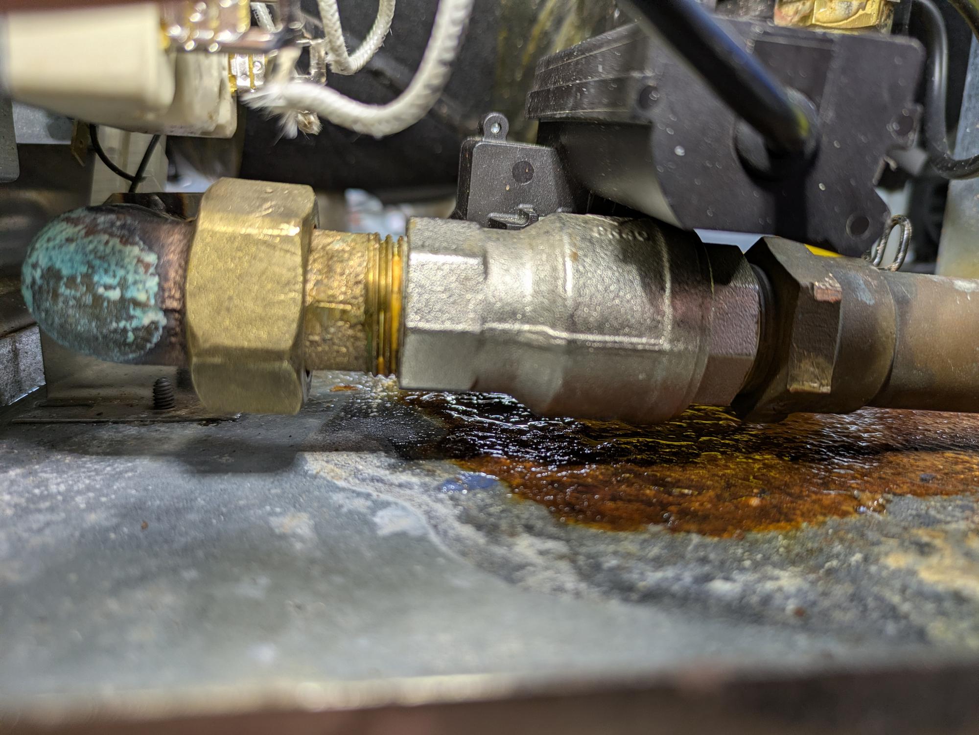

Soms is de kraanas doorgeroest of door vastzittende bol afgebroken. Verifieer of de bol daadwerkelijk meedraait met het ronddraaiende tandwiel mechanisme.

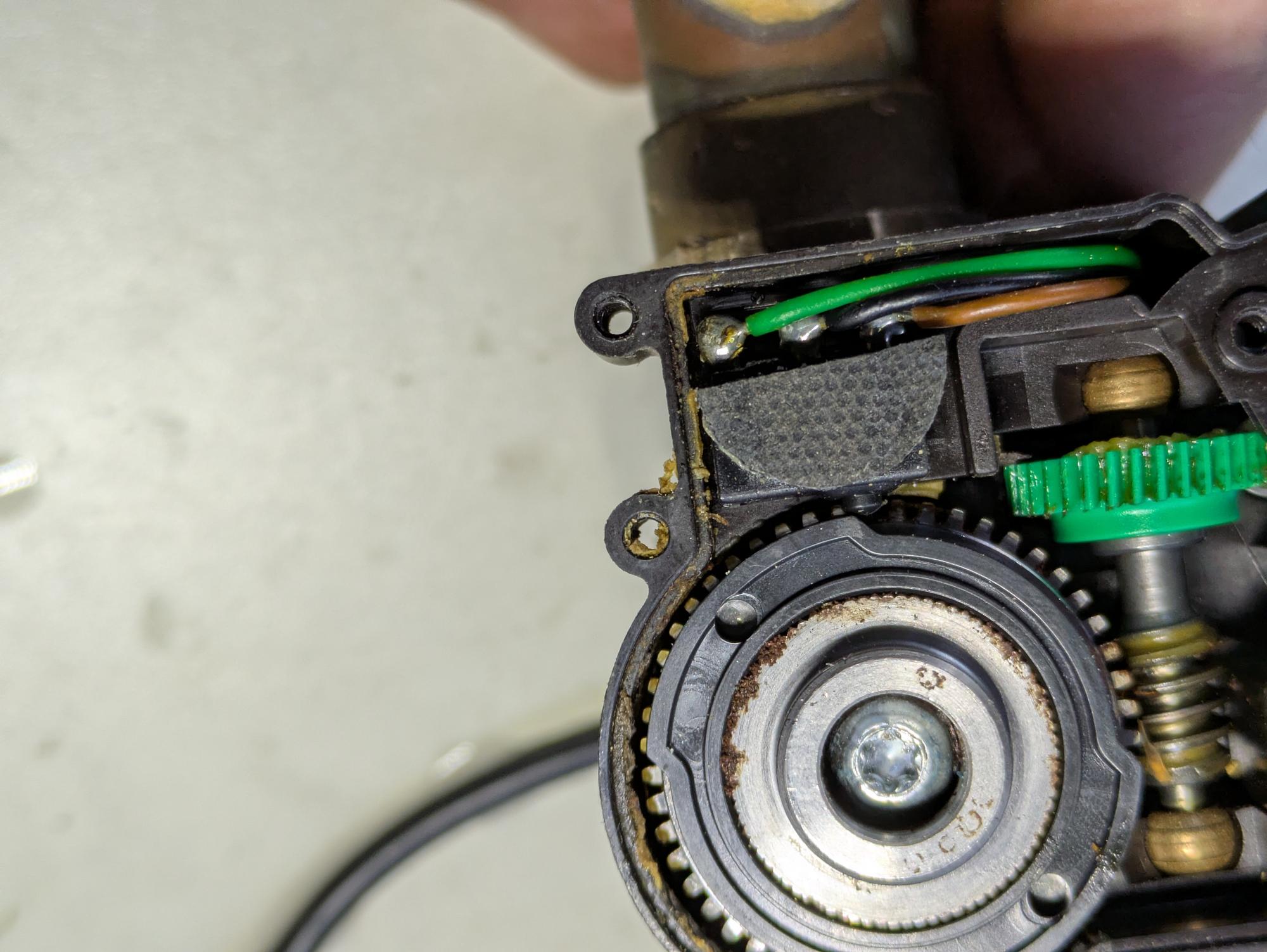

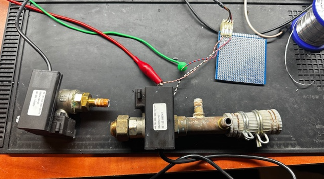

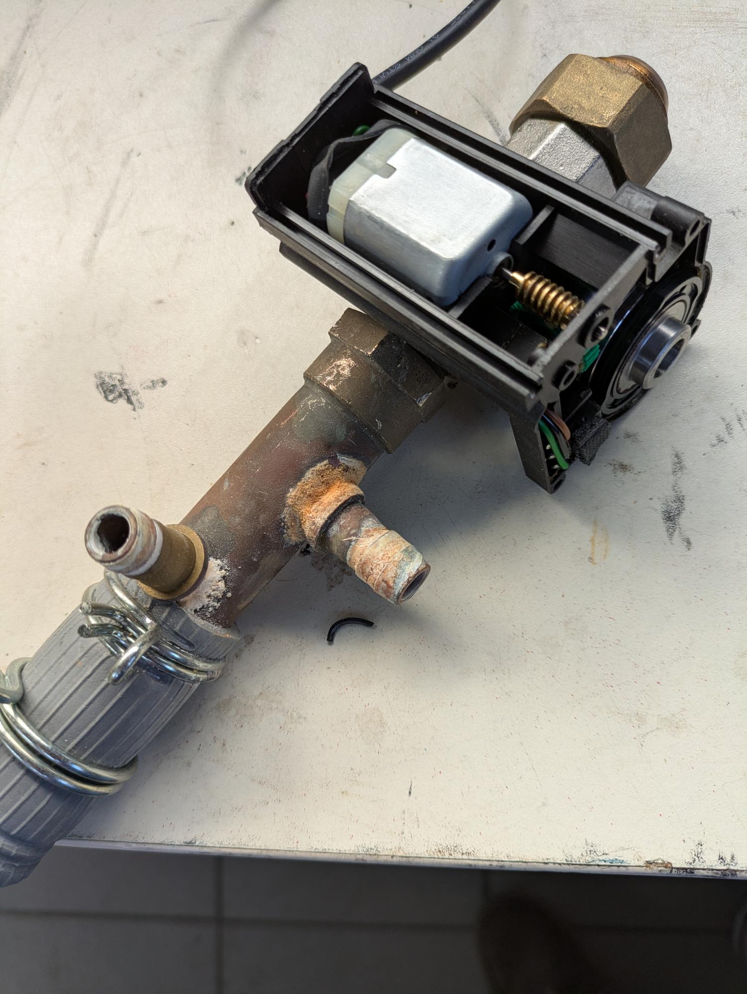

Weer terug van vakantie, en de stoomoven gedemonteerd, het was wel duidelijk dat het niet in orde was, er was al het nodige water gelekt in het apparaat, alles gedemonteerd, en de motorgestuurde kleppen ook gedemonteerd voor inspectie, op de werkbank aangesloten, beide kleppen werden nog wel bediend, maar degene die direct naar de waterpomp bleek zichzelf niet helemaal af te sluiten, dus duidelijk wat er aan de hand is, ik twijfel nog een beetje op wat voor spanning de motortjes moeten werken, heb ze in ieder geval getest mer 12v DC, en leek er op dat hier alles goed op draaide.

DE kraan werkt op 24V dc en kan je testen door 24 te plaatsen op de rode draad en de bruine of zwarte. Afhankelijk daarvan gaat de kraan open of toe. Wanneer je die 4 vijsjes losdraad kan je zien dat er daar een eindswitch inzit. Controleer of deze werkt. De sturing kun je er af halen door die middelste vijs te lossen.

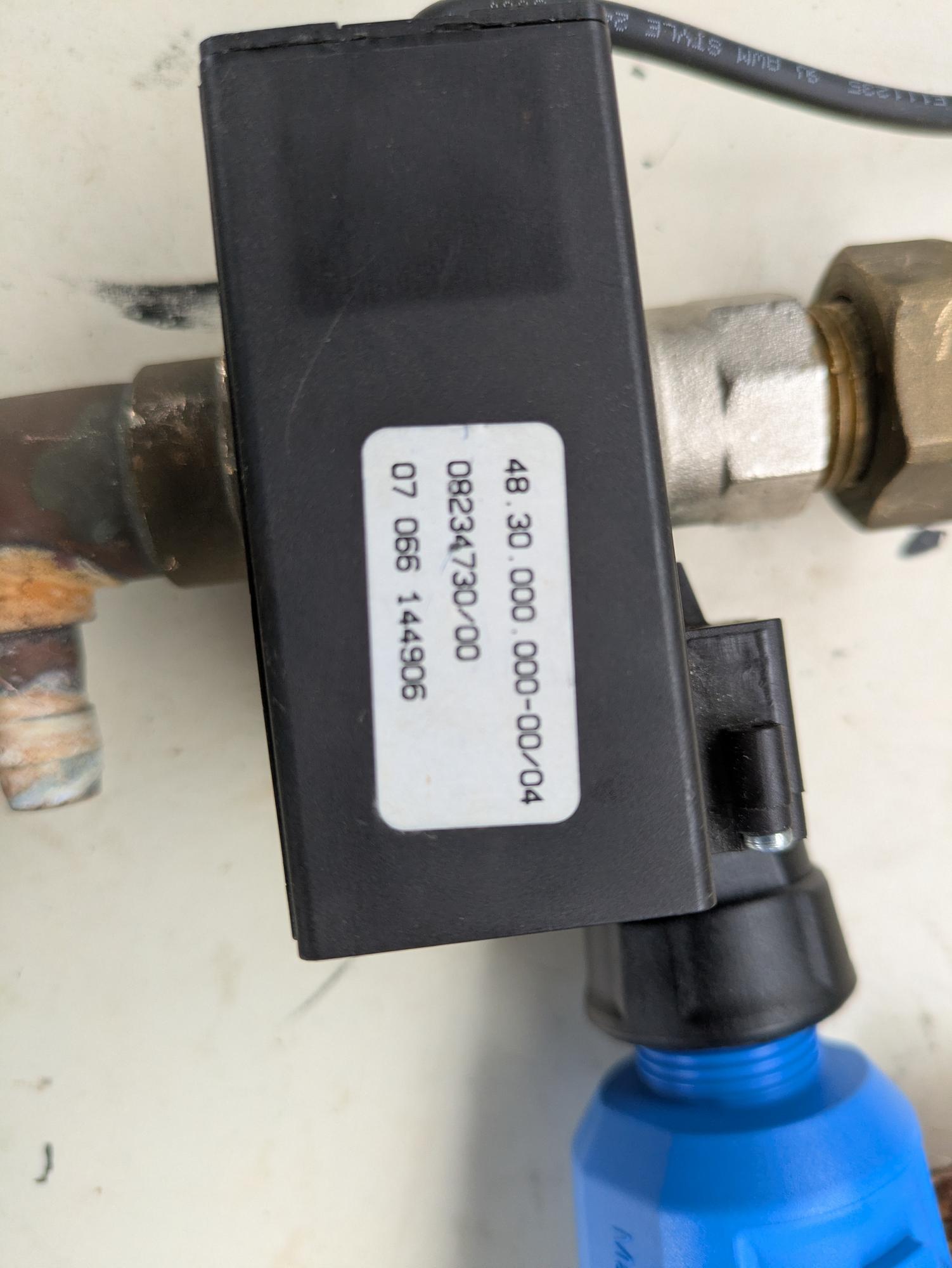

Heren, dank je wel voor het meedenken, op de motorsturing staan wel wat nummers, maar is verder niets over te vinden. Ik twijfel nog een beetje, als je logisch nadenkt is er toch niets spannend aan? hij moet alleen maar een hete stoomleiding afsluiten van Max 120 graden, meer niet, ik mijn geval is het duidelijk dat de kogelkraan zelf niet goed afsluit, maar de motor sturingen zelf zijn prima in orde, een beetje de spindel opnieuw vetten, en klaar maar weer, de kogelkraan zelf is niets bijzonders, die gegevens zijn standaard, dus in mijn geval zou ik twee nieuwe kogelkranen apart kunnen bestellen, maar compleet nieuw is natuurlijk nog beter, dus ga met die firma Tameson nog wel even contacten.

ik heb beide motor units er af kunnen halen, en werken beide nog, de kleine microswitches zijn gewoon verkrijgbaar, dat lijkt mij wel beter om deze zeker te vervangen, daar gaat de volledige motorstroom doorheen. de kogel afsluiter zelf is ook gewoon verkrijgbaar voor rond de 15 euro, dus dit zou ook goed moeten komen!

Dit is een later en ander model kraan als waar ik toen mee bezig was, wel hetzelfde principe. Waar ik tegenaanliep met het zoeken naar een vervangende afsluiter is dat de as echt anders is. Maar als je beschikking hebt over een draaibank en je kunt ''even'' een nieuw asje maken zou ik dat doen.
ja, dat is inderdaad een ander probleem, als er iemand trouwens in het bezit is van een servicedoc van dit apparaat zou ik ook zeer blij mee zijn!

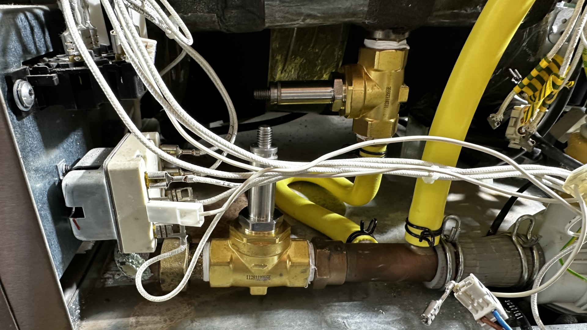

Gisteren na alles weer gemonteerd te hebben werkt alles weer naar behoren! Ik heb de twee kleppen vervangen voor andere types, degene die ik van plan was aan te schaffen bleek niet bestand te zijn tegen 120 graden, het model wat ik nu gebruik kan tot 150 graden, dus dat moet werken, het is geen kogelkraan meer, maar een klep die gelijk open of dicht gaat, dus was even puzzelen met NO en NC. Ik ga nu, omdat de boel nu toch open ligt de drie-voudige waterklep ook nog vervangen, die is ook al bijna 20 jaar oud, zekerheid voor alles. Vreemd trouwens dat daar ongeisoleerde schuifstekkers aan zitten.

Hoi, hier is de link: https://tameson.nl/products/st-sa012b105e-024dc-magneetventiel-2weg-01…
Achteraf had ik beter 1 NO en 1 NC model moeten nemen, omdat nu degene die op de afvoer zit, dus niet onder de stoomketel na afloop erg lang bediend blijft, de leverancier zegt dat de klep 100 procent duty is, maar in de praktijk wordt hij best wel warm na minuten inschakelen, maar dat moeten we maar even ervaren hoe lang dit heel blijft, denk er wel even om, om een blusdiode over de spoel te zetten, anders kan dat schade of storingen opleveren aan het besturingsprint!

De 2 kleppen (die aan en afloop en die aan de boiler) zijn identiek dezelfde van mij.
Ben benieuwd of dit goed gaat werken.. Voor die prijs is het het proberen waard
