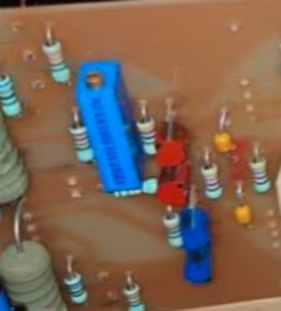

Ik kan er eentje voor een leuk prijsje overnemen met defect. (Van Medevoort MA220)
Ik vind echter geen schema en de transistors lijken geverfd (klopt dat)

hier een foto
Niet aan beginnen als je niet de nodige ervaring en meet spullen hebt. Geen ervaring met dit merk, ik ken het ook niet, maar ik zie een totaal vergane rode kabel, een flink verbrand iets waarvan je zonder schemas moet hopen dat die van het andere kanaal wel herkenbaar is. En dat stuk afgescheurde papier over die kabel ziet er ook wazig uit. Ik denk, gezien de constructie en slordig uiterlijk een heel oud low budget apparaat of veel te dure high end ellende..
Geverfde torren ken ik wel uit ander soort apparatuur, (eerste programmeerbare HP calculator) daar waren het hand-geselecteerde onderdelen.
Achguttegut, geverfde torretjes ... want het zou toch eens kunnen dat iemand anders het namaakt of wilt repareren.
Deze heeft duidelijk een slechte dag gehad, met een beetje pech zijn de eindtorren ook naar de vaantjes. Waarschijnlijk zijn het vrij standaard onderdelen, op wellicht de eindtorren na, dat kon ondertussen wel obsolete spul zijn.

Dus ALS die torren zijn gaan hemelen - dat risico is best aanwezig - dan heeft het ding de waarde van oud ijzer. Als in: onder die verf zal wel een nummer staan. Wellicht kun je daar zelfs aan komen. En dan moet je vervolgens bidden dat wat je gekocht hebt ook doet wat de vorigen deden. Het zou ook zomaar kunnen dat je nog ergens wat moet afstellen op basis van de eigenschappen van die torren. Of niet omdat ze origineel 'geselecteerd' zijn en daarmee de afstelmogelijkheid uit vaste weerstanden bestaat.
De foto is te slecht om te zien wat er uit gerookt is. Ik houd het op een tantaal elcotje - als je uit de andere trap kunt halen wat de waarde is, is dat een 'easy fix'.

De lak op de torretjes kun je met wat mazzel er nog wel voorzichtig af krabben. De lasermarking kan er ook afgeschuurd zijn, dan heb je pech.
Het zou kunnen dat ze dat idd hebben weggeschuurd en als het de zelfde torren zijn dan de ene kleur alle npn en de andere alle pnp geverfd zodat ze de boel kunnen monteren.

Zo te zien is het rustroom circuit uitgefikt. Sowieso eindtorren en drivers overleden.

Er is meer dan 'een tantaaltje' ontploft. Ik zie sowieso drie verkoolde weerstanden. Het zou me niks verwonderen dat ze te krap berekend zijn, maar het kan ook gevolgschade van de ontplofte tantaal zijn.

Het zou me niets verbazen als het BC550-achtige torren zijn. Met een beetje pech geeft het kleurtje aan of het een NPN of PNP is.

@f_s: die foto was er inderdaad niet bij. En als je het zo ziet, dan is het een TO-92 iets. Dat zou zomaar een tor kunnen zijn. Lekker laten staan. Teveel gedoe voor zoiets.
OPTOdesign
Inderdaad, NPN blauw, PNP rood als ik me het goed herinner en verder geen speciaal type. Ik heb een jaar of 15, 20 geleden bij AudioArt stage gelopen. O.a. heel wat uurtjes gaatjes geboord, alles ging letterlijk met de hand en stuk voor stuk. Ik kan jullie wel even bijpraten

1) Eerst schema scoren of anders het goede power kanaal "retracen".
Het is enkelzijdige epoxyprint dus simpel te doen.
2) Ik zie prima onderdelen bv. ROE EYF elco's (top quality destijds) en metaalfilmweerstanden.
Alleen die (destijd een quality) Tantaalelcowas achteraf geen goed idee (zie mijn eerdere worries mbt tantaal elco's in Bryston versterkers : tantalen op Voedingslijnen (en het voortschrijdend inzicht nu, dat deze elco's met een factor 2- 3! , qua voltage ge-derate moeten worden).
Die tantaal is doorgeslagen / in brand gevlogen (in het Bias circuit) en heeft daarmee de hele eindtrap in de vernieling getrokken -> gesneuvelde Eindtorren, Drivers en verbrande weerstanden:
Alles na de VAS is stuk.

Op zijn minst moet die @@@ tantaal in het nog werkende kanaal zsm vervangen worden , bv door een hybride polymer cap.
