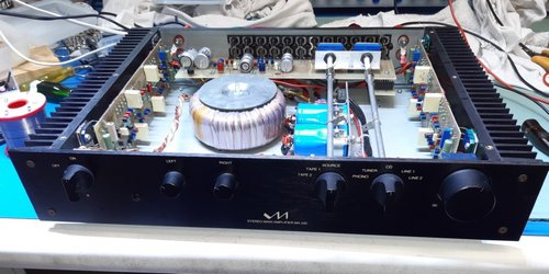

Ik ben die audiofool die hem maar gekocht heeft (na lezing van dit topic en de gesuggereerde waarde ter harte nemend
In plaats van bij het begin te beginnen (meten) ben ik natuurlijk meteen aan het slopen gegaan.....

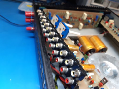

Zoals gewoonlijk is er dus meer aan de hand, want het is dus een gebrugde "4 kanaals" versterker en dus ook de andere kant van de print is stuk. Het kapotte torretje is heel heet geweest, de print is daar verbrand en dus geleidend, ik zal eerst de print moeten repareren met epoxylijm.
Ik boorde er maar ff een gaatje doorheen voor een leuke foto . Maar goed ik ben eigenlijk met ander projectje bezig dus de echte reparatie wordt later...( rood is npn blauw pnp)

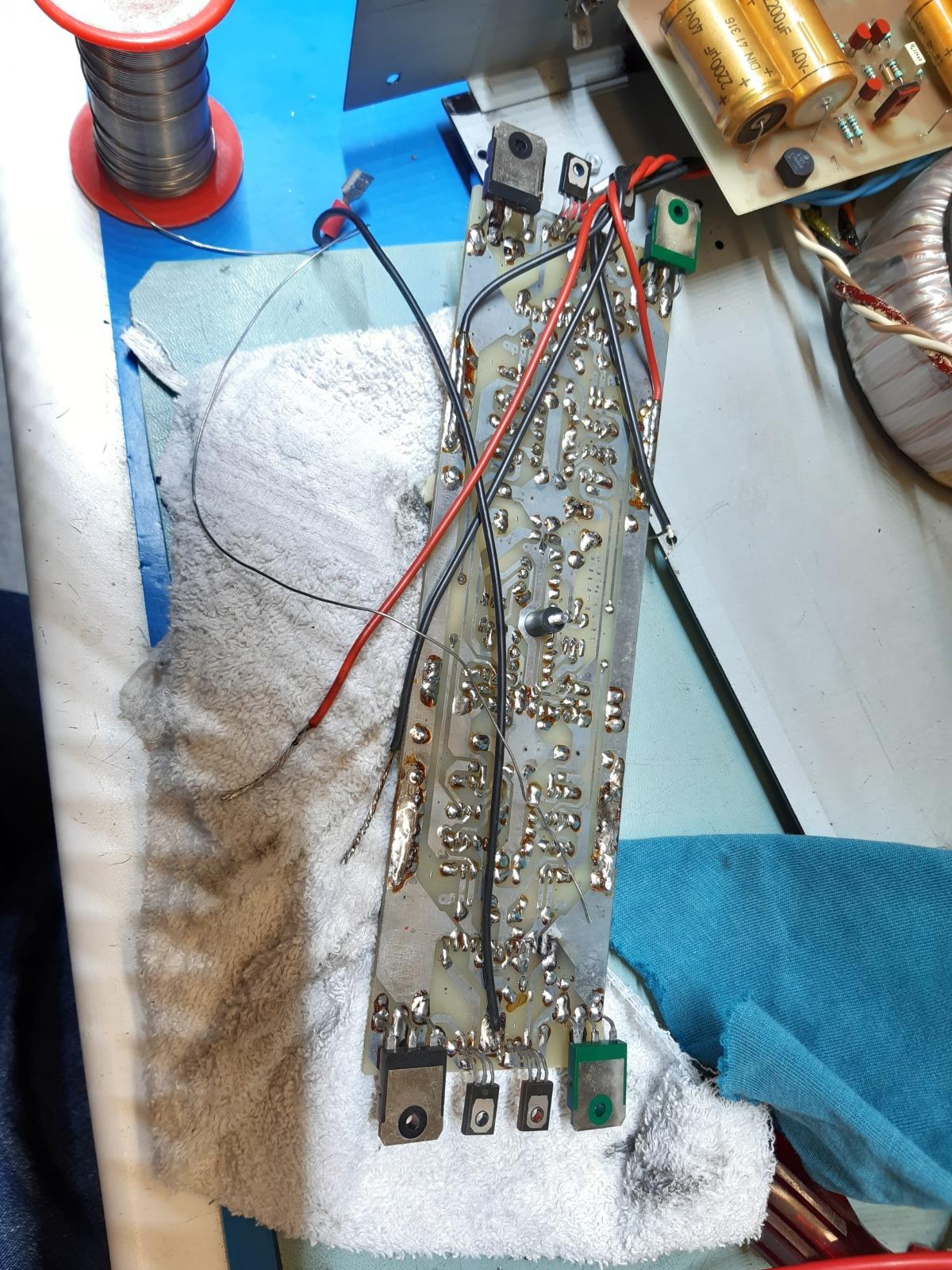

Toch nog even melden dat het gebakje weer werkt. Gaatje gevuld met 2komponentenlijm. De extra volumepotjes kraken beetje, vervang ik mss nog wel. Ik geen eindtrap schema gemaakt, de eindtrappen worden door min of meer "parallel"staande torretjes gestuurd waarvan er eentje ergens een extra weerstandje heeft. Aangezien + en - gespiegeld is, 4 torretjes op een rijtje, misschien iets met een "glijdende bias" die hij schijnt te hebben, die staat op ca 250 milliampere (dat stond hij al aan de werkende kant). Met vier uitgangstrapjes is dat dus 1 A totaal aan ruststroom, zijnde 40 watt verbruik.

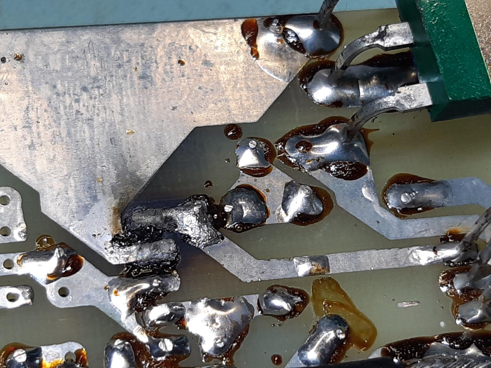

Aan de "foute" kant waren dus BEIDE kanten van de gebrugde versterker stuk, van de 4 eindtorren was er eentje nog goed, van de driver torren twee, en van de andere torretjes was alleen de ontplofte stuk, maar ik heb de andere 3 in het rijtje ook maar vervangen.
Tjonge wat een prutswerk, want behalve aan een schroefje in het midden hangen die printen dus aan de poten van de transistors en die moet je heel goed uitlijnen met de gaten in de koelplaat..Je moet echter EERST de draden eraan solderen (bakken over twee centimeter, 4 draden op de print...) en die moeten aan het eind tussen de stuurtorren gepropt. Hij lijkt heel makkelijk uit elkaar te halen en in elkaar te zetten, totdat je dat echt wil doen.... Het is echt een draak als je hem moet repareren zonder voorkennis.
Oja, de 40V voedingselco's kregen dus 41 Volt (high-end spanning dus
) , heb hem dus ook "gerecapt" met 63 Volt types want misschien verkoop ik hem wel weer.
Hij klinkt goed, ik ga er verder niet aan meten wegens die uitgangen die ik liever niet aan de aarde refereer (staat ook waarschuwing op het achterpaneel trouwens).
Gelukkig had ik bijna identieke transistors voorradig.

Flux weghalen hadden ze denk ik nooit van gehoord,
Die flux is toch neutraal spul, waarom zou je dat weg moeten halen?

Tja, dat is het nadeel van een dure high-end unieke versterker. Er worden maar een paar exemplaren van verkocht, dus er is geen budget voor ontwikkeling van een servicevriendelijk apparaat. Dit in tegenstelling tot platte consumenten-elektronica.
De fabrikant zal vast wel een mal gehad hebben om de transistoren goed uitgelijnd op de print vast te solderen.

[...]Die flux is toch neutraal spul, waarom zou je dat weg moeten halen?
Neutraal, maar vaak hygroscopisch. Wat kan leiden tot een weerstand die aanzienlijk lager ligt dan ∞. Bin d'Aire-Dunndead.
Of en wat dat voor gevolgen heeft is niet te voorspellen, in mijn geval ging de zaak oeverloos oscilleren.

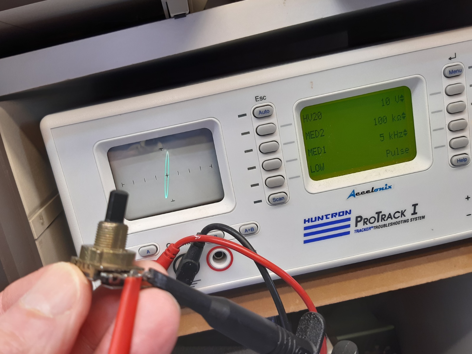

En ja hoor, er is nog wat, een van de 2 potmetertjes die je kunt gebruiken als koptelefoonvolumeregelaar of balansregelaar kraakt iets, die moet ik vervangen of er gaatjes inboren en proberen er spul doorheen te spuiten/droogmaken. Vooralsnog kies ik voor t laatste.

Spuit er eerst gewoon wat IPA in voor je het met kontaktspray verwoest...
En anders als het niet anders kan tunerspray.

Kontakt60 werkt anders wel goed. Helaas maar 2 weken. En daarna begint alles weg te rotten. Je moet die troep zeer goed wegspoelen na gebruik. Zelf zou ik voor een andere oplossing gaan, ik neem aan dat er hier wel meerderen met o.a. tunersprays etc gaan komen.
Ik zou eerst met iets doen wat alleen reinigt en niet iets wat agressief oxides oplost. En daarna reinigen met bijvoorbeeld IPA of een spray. En dan eventueel iets licht smerends wat oxideren (van wat je net droog en blootgesteld aan de lucht hebt gemaakt) tegengaat. Maar niet iets waar stof makkelijk aan blijft hangen, moet niet kleven, meer een film vormen.
gelukkig bleek de potmeter gewoon open aan de onderkant en na schoonmaken op de huntron tracker getest, daar kun je heel makkelijk potmeter gekraak op zien tijdens het draaien eraan.
