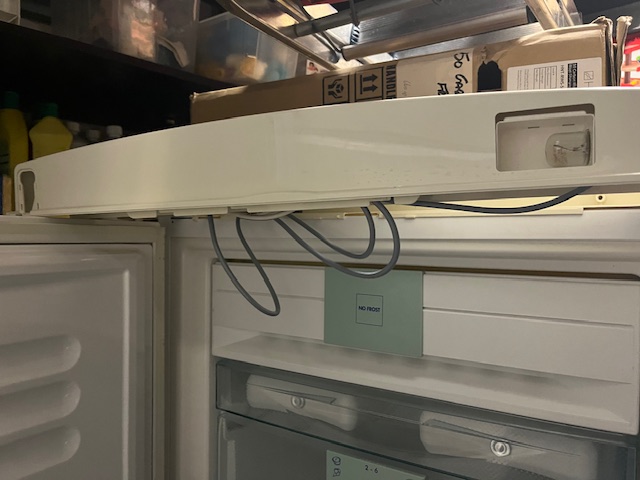

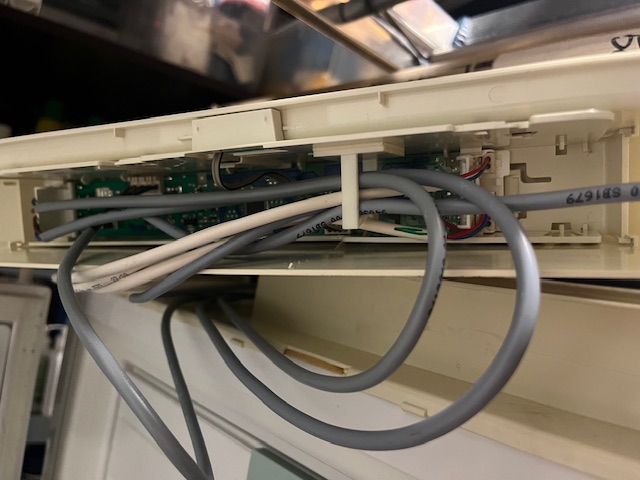

Ik wil een reparatie uitvoeren aan mijn liebherr vrieskast.

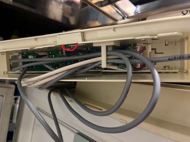

Bovenpaneel is losgemaakt, maar hoe krijg ik de printplaat met houder eruit zonder beschadiging.

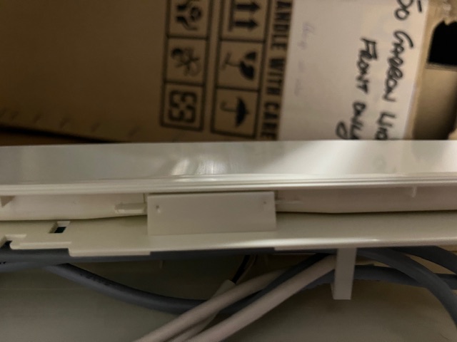

Printplaathouder lijkt vast te zitten aan de onderkant bij het witte rechthoekig blokje op de foto 2 en 3 waar de magneetschakelaar zit.
Iemand ervaring hiermee?
Zie ook foto's
Veel weerhaken. Een vb van waar er zitten:
Een hoop klik plastic, let op: jou kast ziet kunststof er ook vergelend uit, vaak ook erg broos, dus wees voorzichtig!
Dank voor de reacties. Alle lipjes krijg ik los, maar het lijkt alsof het frame met de printplaat zit vastgeplakt onder het rechthoekige blokje. (Zie nieuwe foto bijlage). Hier zitten ook twee brede klipjes, maar het lijk of de buitenkant van het frame vastzit aan het decorpaneel. Voor de rest zit er overal speling in.
Ben een beetje huiverig om bijvoorbeeld om het printplaatframe los te wrikken van het decorpaneel op deze plek. Heb het gevoel dat ik iets mis.
Platte schroeven draaier tussen beide wanden doen, kan zijn dat het wat plakt..
bedankt voor de reacties. Heb de printplaat er zonder schade uitgekregen. Nu op zoek naar nieuwe condensatoren.
dat kan je bij Conrad wel vinden..
