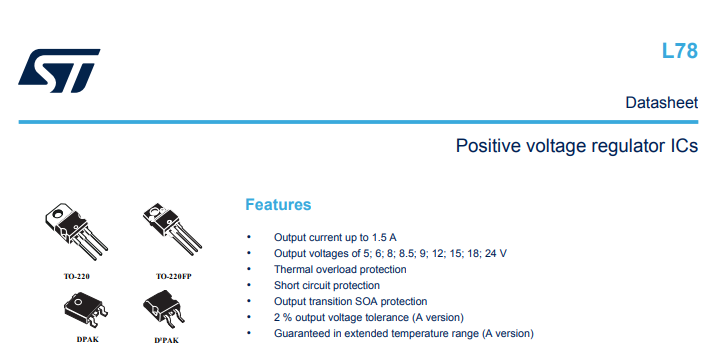

Mijn idee was een 19V (laptop) voeding van 4,4A met 4x L7812CV en dan per 7812 1,5 meter ledstrip. Dit gesoldeerd, bleekt de dat 7812 (meerdere geprobeerd) maar ca 240mA doorlaat en daarna snel heet wordt en de stroom inzakt tot onder de 100mA. Als ik de 7812 belast met de ledstrip meet ik voor de 7812 de 19V en achter de 7812 8 volt, onbelast de verwachtte 12 volt.
Zo'n 7812 moet toch tussen de 1A en 1,5A kunnen leveren? Heb ik gewoon hele slechte 7812 spanningsregelaars, of zie ik wat over het hoofd?

Slecht idee. Van 19V naar 12V is 7V verlies. Bij 1A is dat 7W. Dat kan een 7812 makkelijk aan,maar dan moet hij wel op een flinke koelplaat zitten. Anders wordt de temperatuur al snel te hoog en dan regelt de 7812 terug naar een lagere stroom.

7812 gaat in thermische beveiliging. Er valt 7V over, er loopt zeg 1A door, dan maakt het ding dus 7 W aan warmte. P=UxI. Daar zou dan dus een koelblokje op moeten (reken maar uit hoe warm ‘ie anders in theorie zou worden, als ‘ie zichzelf niet zou terugregelen. Thermische weerstand in K/W staat in de datasheet en het aantal Watt weet je. Je relent de temperatuurstijging uit en moet de omgevingstemperatuur daar dus nog bij optellen. Het zal iets van 55 K/W zijn denk ik voor een TO220 package? En met een koelblokje kun je daar zo 10 K/W van maken of nog minder)

Een spanningsregelaar van het type 78xxof 79xx kunnen maximaal ongeveer 17W aan. Maar dat is met een echt groot koelprofiel. Maar dit vermogen zie je maar zelden gespecifiiceerd omdat deze regelaars zelf bepalen wanneer ze te warm worden.
Realistisch is 7 - 10W wel het maximale wat je eruit zou moeten willen halen.

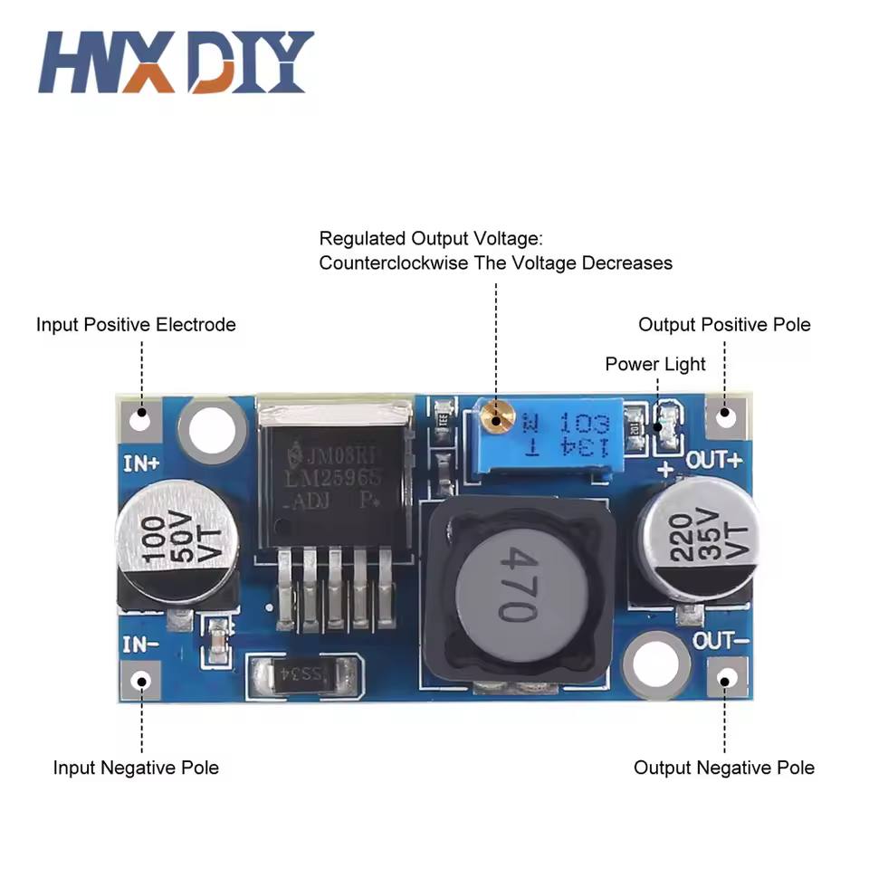

Ik bestel wel paar "LM2596 DC to DC Buck Converter 3.0-40V to 1.5-35V Power Supply Step Down Module" 5 euro voor 10 stuks, zal de brandblusser klaarzetten.

De regelaar moet gewoon 1A kunnen leveren. Die 7W moet hij aankunnen. Maar dan moet er wel een koelprofiel op de regelaar zitten.
Zelfs als je koelprofiel groot genoeg is en als je ruim boven de 10W uit gaat komen dan pas gaat de regelaar begrenzen.
Die LM2596 chips zijn "ouderwets maar betrouwbaar". Valt wel mee met het brandgevaar. Maar ze zijn niet het toppunt van efficientie. Dus er komt wel degelijk IETS aan warmte af. Zolang je niet op de max gaat zitten en hem niet inbouwt in een veel te kleine ruimte, gaat het wel goed.

TS had al de L7812 die als ik google op digikey gekocht kan worden en kennelijk voor "tot 1.5A" bedoeld is.

Vandaag gestart met het soldeer werkje, maar werkt de spanningsregelaar alleen als die belast is?
19 volt in, 18,5 volt uit maar draaien aan het potmetertje geeft geen verschil.
Als het printje niet belast is, kan het een hele tijd duren voordat de uitgangsspanning is gedaald... Een weerstandje van 4k7 op de uitgang geeft uitsluitsel.
Of het is een defecte, komt voor.
Het is een tienslagen pot, dus het kan zijn dat je een eind moet draaien voor ie omlaag gaat. Vaak zie je in de cijfers achter de comma of je de juiste kant op draait.
In mijn ervaring valt het wel mee met "hoe lang het duurt voor ie zakt". Effe rekenen.
Zeg 19V - 0.8V = 18V over de 10k pot die "helemaal open" staat.
Ik wilde de stroom uitrekenen, maar RC uitrekenen is makkelijker.
10k met 220uF levert een RC op van 2.2 sec. Dus de spanning kan ongeveer 10V per sec zakken zolang ie nog op max staat.
Waarschijnlijk staat de potmeter op 10k, 35V, en moet je dus 5 slagen ddraaien voordat ie eindelijk "pakt" en je ook de uitgang ziet dalen.
Ter controle 18V/10k = 1.8mA, I = C dV/dt => dV/dt = I / C = 1.8mA/220uF = 8V/sec.
(Dat wordt alleen maar meer als de weerstand afneemt als je "in range" komt).

Sorry was wat ongeduldig, na 40 slagen ging de spanning omlaag :-)
Bedankt voor de reactie.
