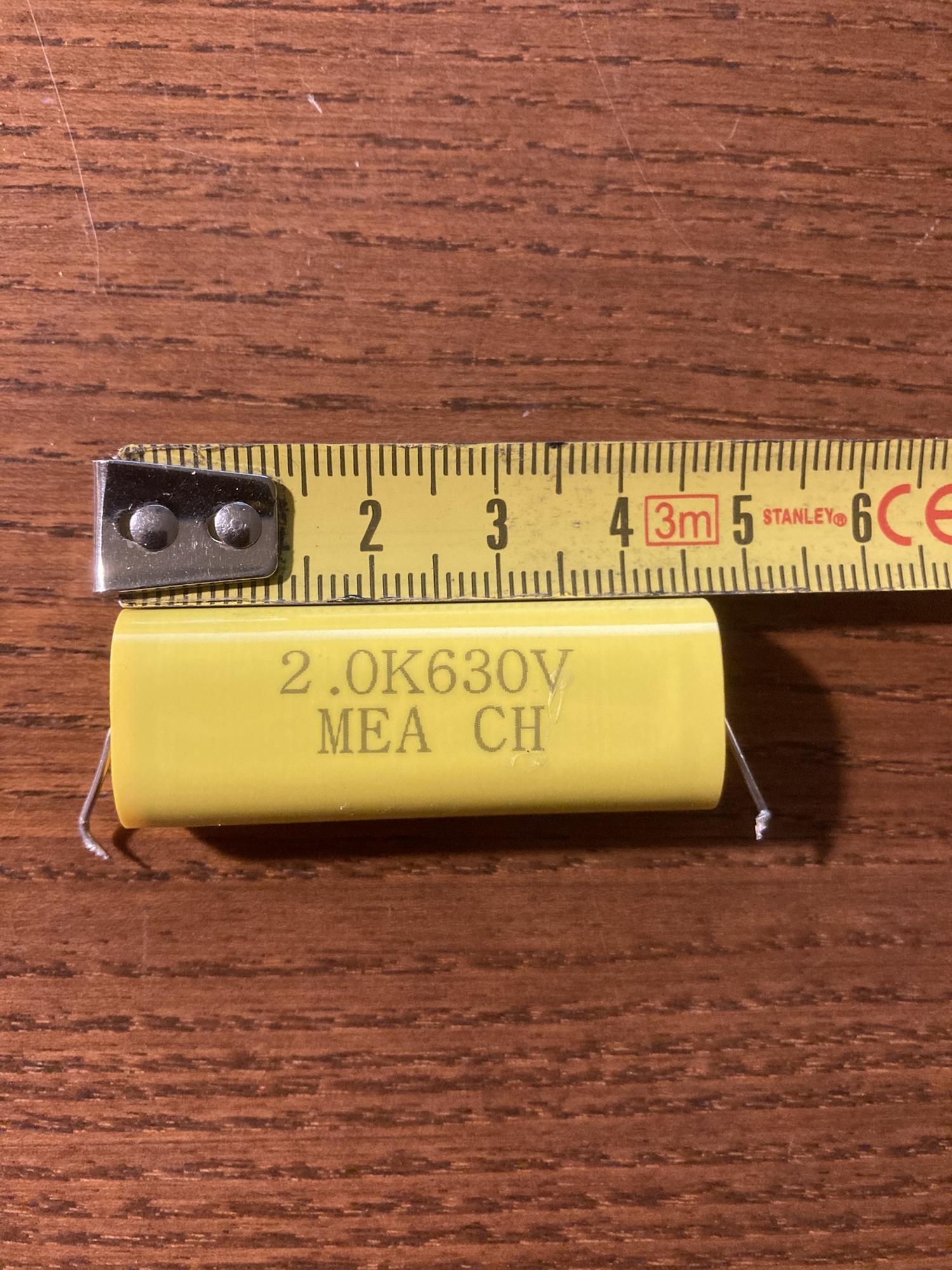

Beste forumers,
Ik heb een defecte condensator in mijn stroboscooplamp van Gunsun maar kan nergens een vervangende vinden bij speciaalzaak of op het web. Het gaat om de volgende specs: 2.0K630V (zie bijlage).
Heeft iemand ervaring met dit soort condensator?
Gezien de afmetingen denk ik dat de 2.0K staat voor 2µF. Zou dus 2µF/630V zijn. Dit is de condensator waar de flitsbuis over ontlaadt? Heb je de oude kunnen meten?
Weet je zeker dat die defect is?
De thyristor wil ook nog wel eens kapot gaan in die dingen.
En anders deze
https://www.reichelt.com/nl/nl/shop/product/foliecondensator_2_2_f_630…
Bedankt voor het meedenken, ik ga er verder mee aan de slag.

Hoe en waarmee heb je bepaald of besloten dat hij defect is?
Als het een ander onderdeel is, dan schiet je niets op met het vervangen van deze condensator.
