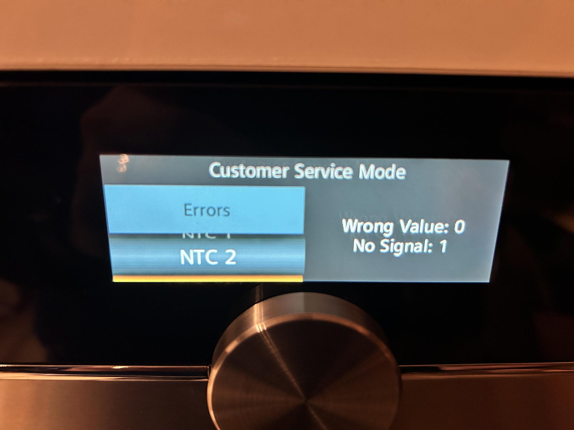

We hebben een Siemens volautomatische koffiemachine van het model CT636LES1/04 welke nu al enkele weken met storing staat.
In het servicemenu is NTC1 OK maar geeft hij een storing op de NTC2 sensor (no signal). Zie foto.
Ik las dat als één van deze sensoren een storing heeft, de machine in veiligheidsmodus beland en geen koffie of stoom produceert - en dat is inderdaad het geval…

1. Je kan toch eenvoudigweg de sensors nameten? Op x14 vd module. Diegene met een rare waarde is de defecte. Tss 1 en 50kohm.
2. Ik vermoed dat ntc1 die vd uitlaat id. Ntc2 die vd oppervlakte vd heater(surface). In de info is dit idd niet gespecifieerd. Maar in de errorlijst staat ntc outlet eerst.
3. Wat doet het error register? E8xxx? E82xx outlet. E83xx surface.
4. De outlet ntc is te herkennen aan zijn aardingsaansluiting. Dus volg de x14 draden of de aardingskabels.

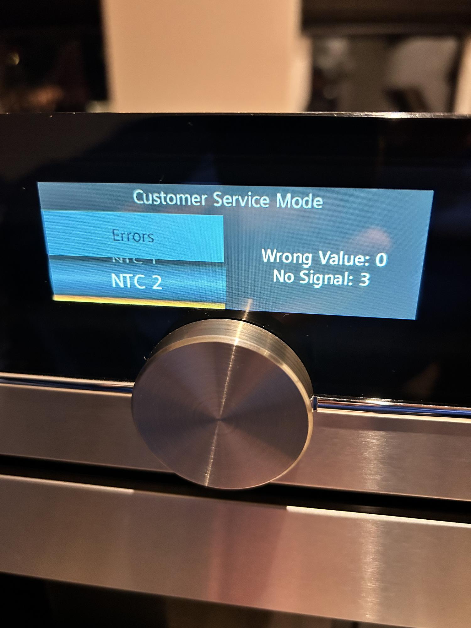

Ik heb inmiddels beide sensoren doorgemeten op de molex pinnen en deze geven gelijke waardes aan (precies dezelfde als op de NTCs van het vorige verwarmingselement.)
Verassend genoeg is de NTC2 error nu versprongen naar waarde no signal 3 (was 1). Geen idee wat dit betekend(?).
Helaas functioneert de machine dus nogsteeds niet zolang deze sensor in herkent wordt.

Heb geprobeerd met chatgpt hulp de errors te wissen, maar blijkt dat mijn machine/firmware dat zelf doet bij opstart. Zie screenshot.

Beide NTC sensoren zijn doorgemeten en hebben prima waardes (gelijk aan de eerdere NTCs).
In het customer service menu is nergens een optie te vinden om het error register te openen/wissen/resetten.
Onder het error menu geeft NTC2 “no signal: 3” aan.
Met “in storing staat” bedoel ik dat de machine geen koffieprogramma of schoonmaakprogrammas starten wil.
In het servicemenu heb ik alle componenten getest, die werken allemaal prima. Daarom kan het haast niet anders dan dat hij op die NTC2 spaak loopt.
Maar dus geen idee hoe eventueel die error te wissen als er nergens een error reset in het menu te vinden is.
