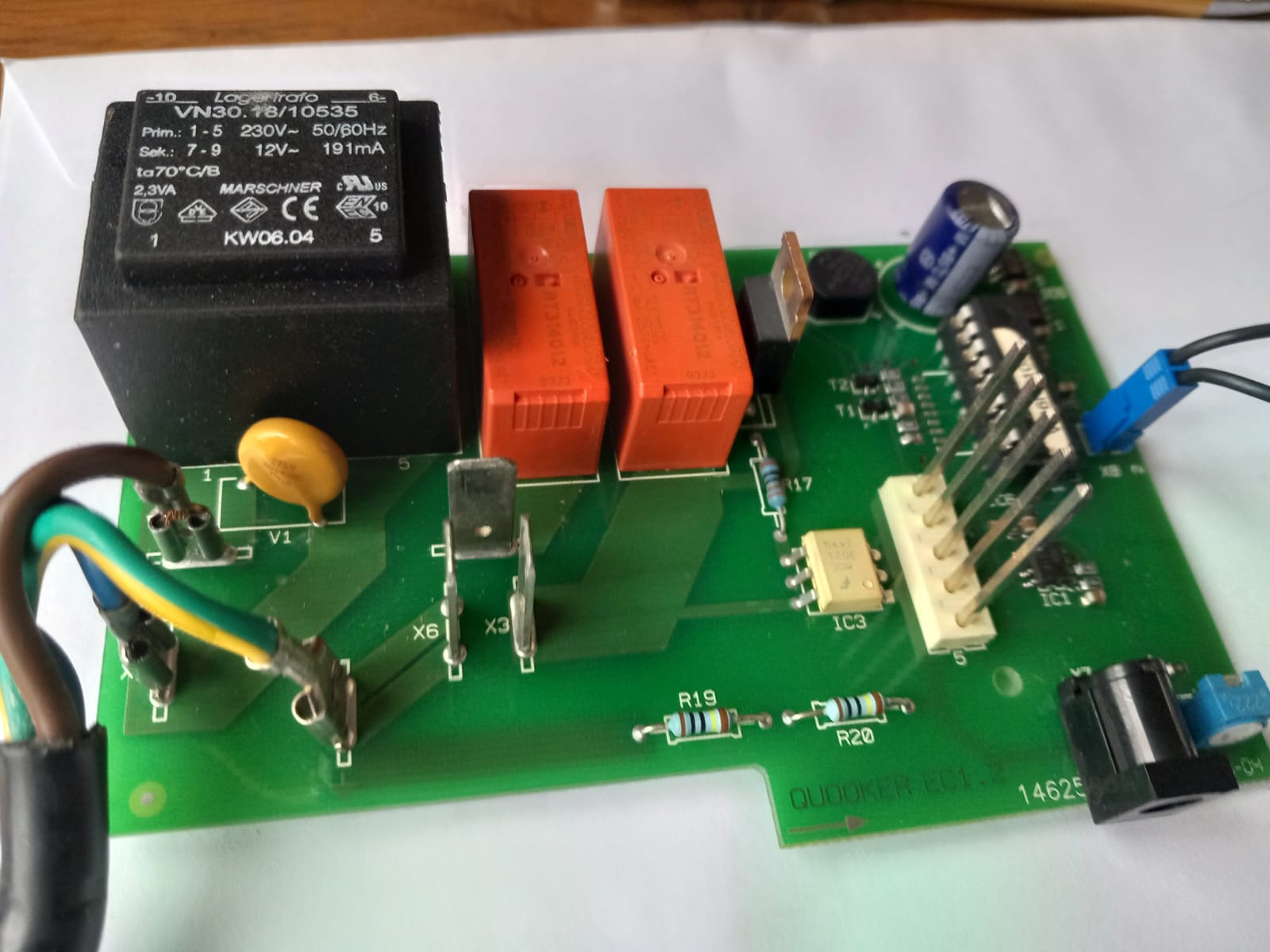

ik heb de printplaat eruit gehaald maar daar zie ik natuurlijk niks aan en heb ook geen idee waar ik naar moet kijken
is er iemand die hier wat van weet of een idee heeft of is een quooker heel lastig om wat mee te doen .

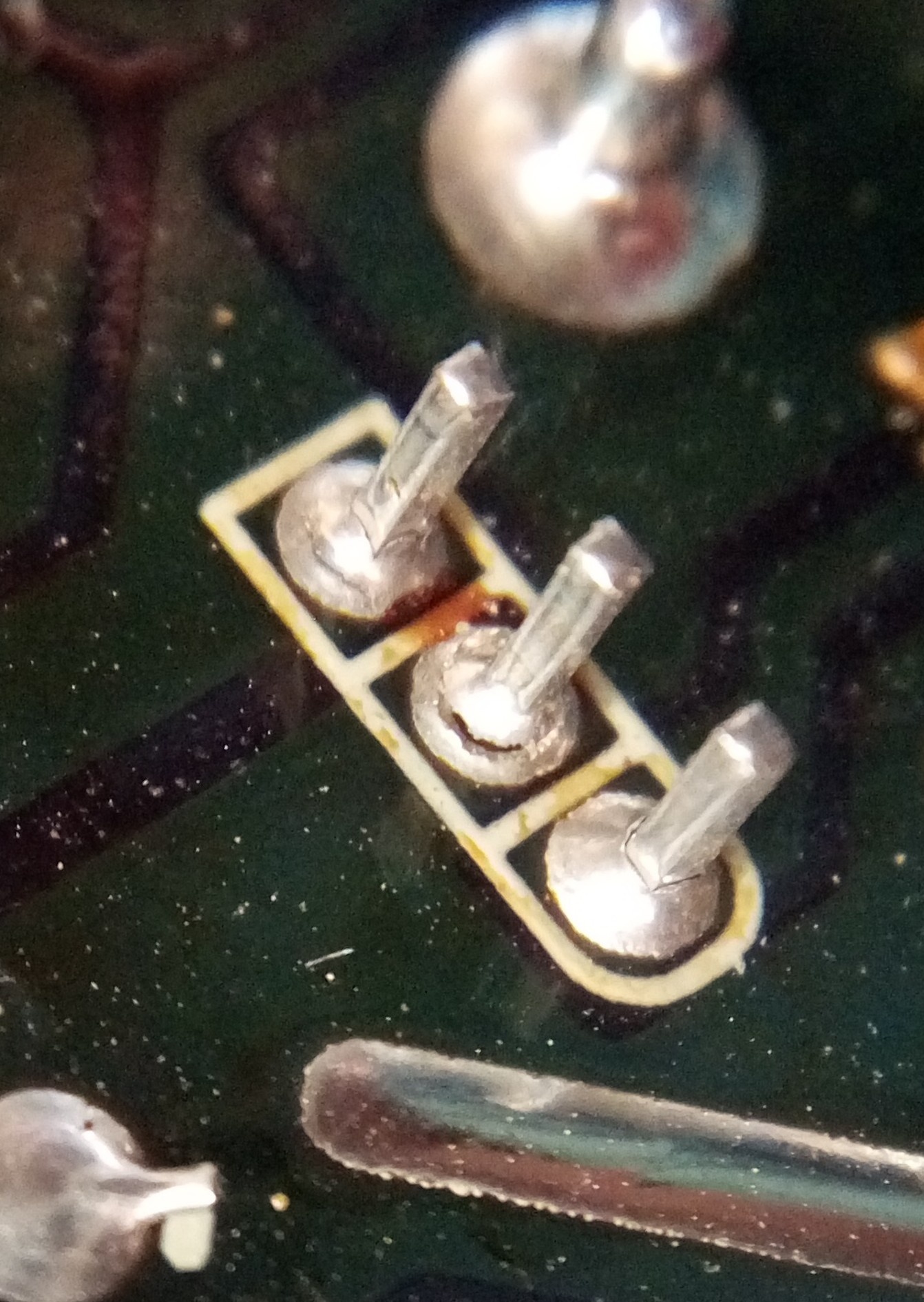

Pootje 1 van de connector lijkt een "cirkeltje" om de pin te hebben wat kan duiden op een slechte/losgewerkte soldering.
Bij twijfel nasolderen (alle pootjes)

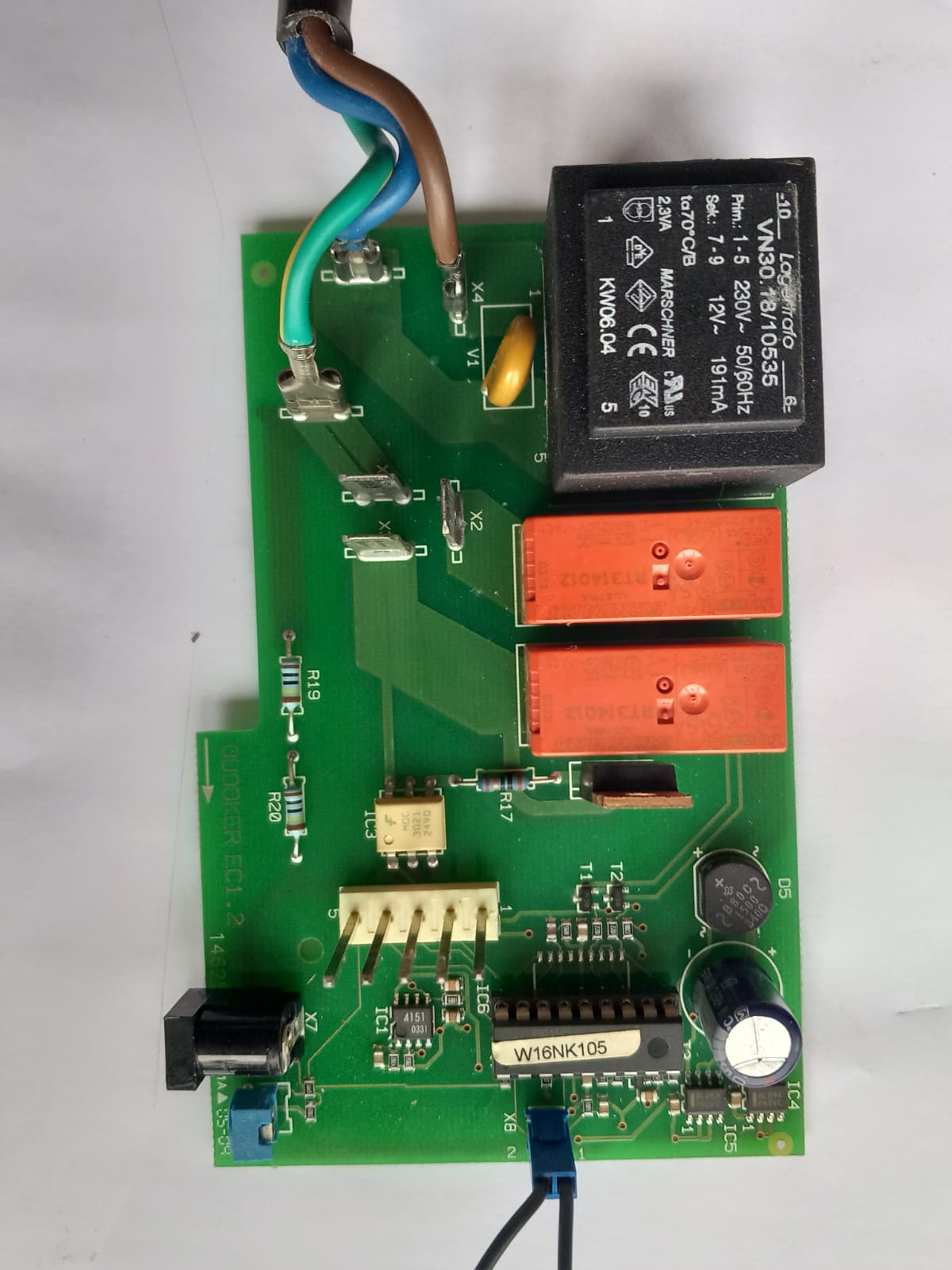

Op de print zit op het oog niet veel dat een aardlek kan maken.
Zelfs de anti-prik 100 k weerstanden tussen PE en GND kunnen weinig kwaad.

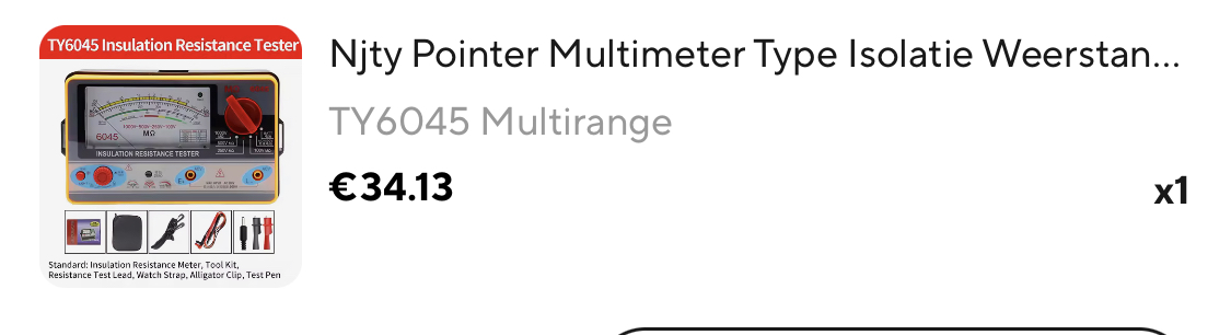

Een alternatief is een 30€ megger kopen op aliexpress. Prima dingen. Dan heb je zoiets gelijk in huis voor andere projecten.

Verlies brengt soms de elektronica in de war. Er zit een optocoupler op de print. Als die een verkeerd signaal genereert tgv verliesstromen is dat een mogelijke oorzaak.

Ik heb er 3.
2 echte Kyoritsu.
En 1 van ali. Puur uit nieuwsgierigheid. Voor die prijs kon ik niet weerstaan. Wat het op lange termijn geeft weet ik niet maar in zoverre ik hem al gebruikt of getest heb merk ik geen verschil met de dure. Die 2 dure zijn overigens best einde rit. Dus mogelijk ga ik bij laatste adem ervan de ali versie dagelijks in gebruik nemen. Dan weet ik wat het op lange termijn wordt.
Heden 32€ zie ik.

@arco ik heb de transformator gemeten
op pin 1+5 220volt en op 7+9 18volt
dus ik ben al weer veel verder weet nu wat er wel iets doet .

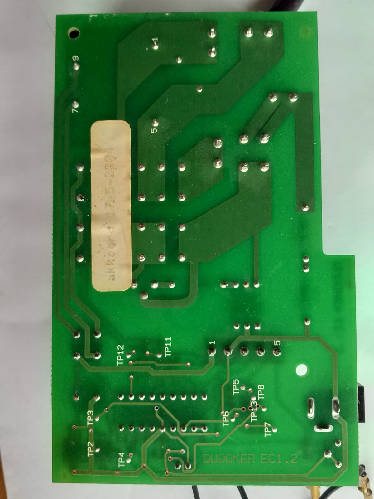

Wat is er met het 2e pinnetje links naast de sticker aan de onderkant van de print? Die lijkt los. Wijkt op de foto in ieder geval af van de rest.
Ik vermoed dat de relais ook weleens boosdoener kunnen zijn.
Immers, je verwarming werkt, en op de print zit niet veel spannends. Moet te maken zijn..
Edit:
Ik zou die hele print even doorsolderen, in ieder geval de grote componenten zoals trafo en relais. De overige 3 relaispootjes zien er ook niet best uit. Kringen op de foto zichtbaar.
