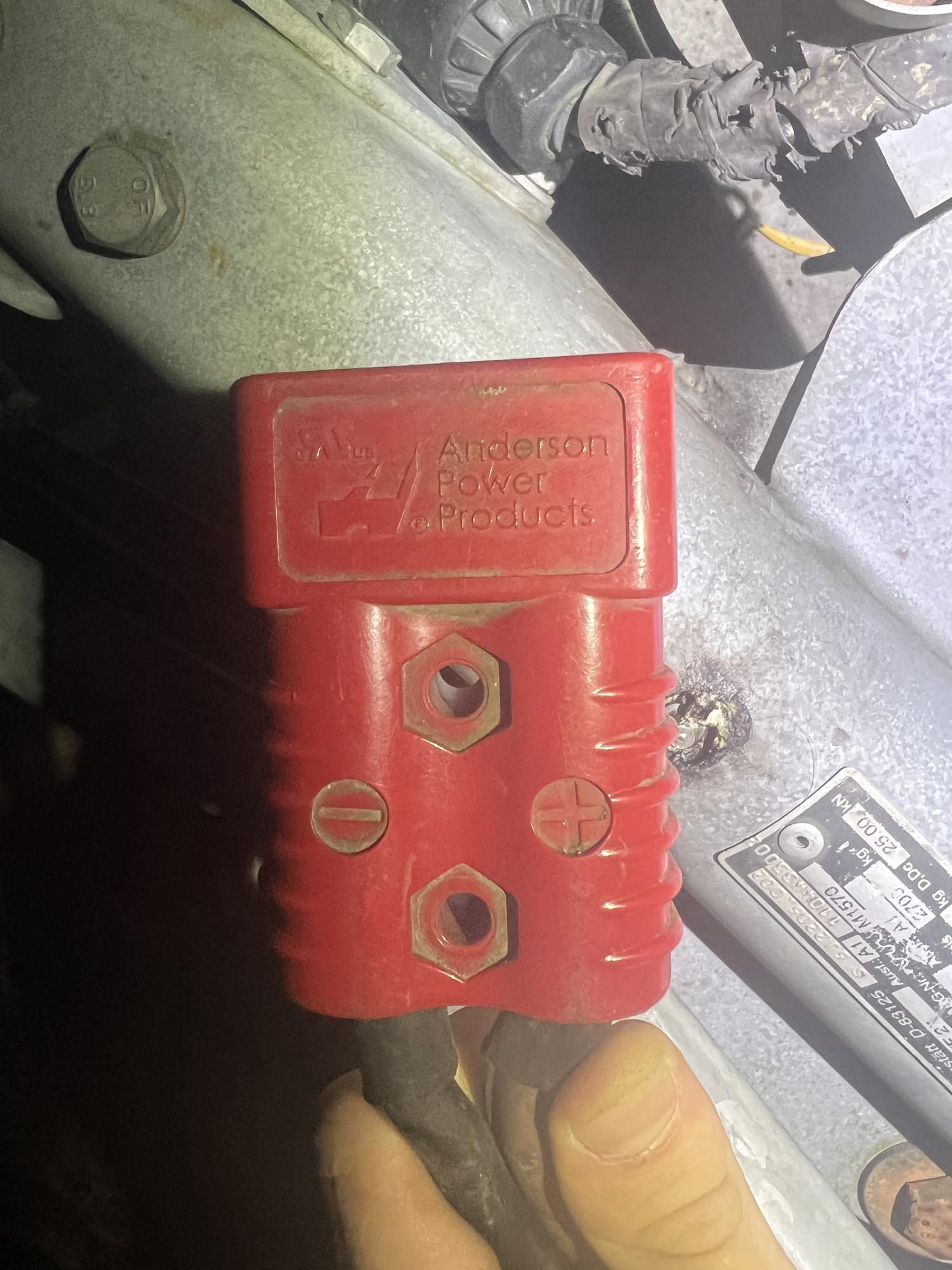

Ik wil in mijn bus (VW T6) een Anderson-stekker achteraan plaatsen om een kipperaanhanger te bedienen. De aanhanger heeft geen eigen accu; de kipperpomp werkt op de accu van de bus.
Ik ben van plan om een 16 mm² accukabel te trekken van de startbatterij naar achteren en daar de stekker op te bouwen.

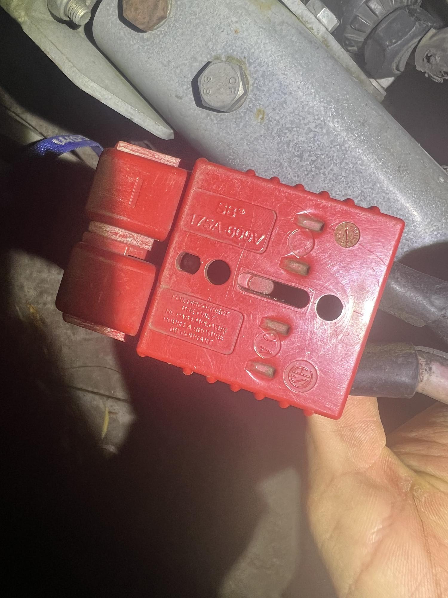

De foto’s die ik bijvoeg tonen de stekker die momenteel op de aanhanger zit (die wil ik dus matchen aan de buszijde).
Mijn vraag gaat vooral over de zekering aan de batterij (zo dicht mogelijk bij de accu):

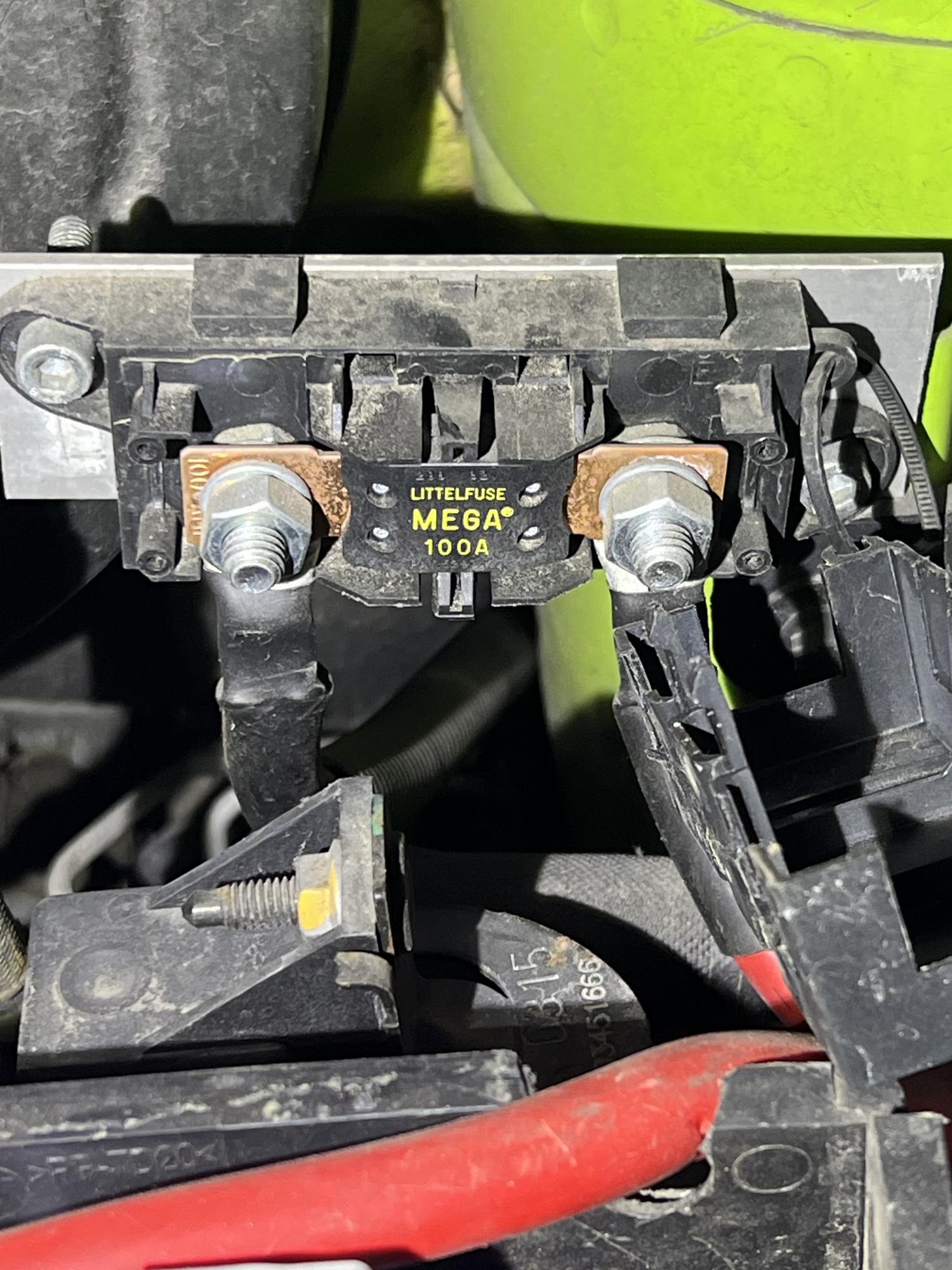

– Ik dacht zelf aan 60A,
– maar de vorige eigenaar had een 100A zekering gemonteerd.
Met mijn kennis van elektronica zou ik geneigd zijn om dezelfde hardware te installeren als de vorige eigenaar, om geen nieuwe variabelen of onverwachte problemen te introduceren.

Is 100A op 16 mm² in voertuigtoepassing een aanvaardbare keuze?
Nee, maximaal afzekeren op 80A.

graag had ik nog geweten waarom u voor 80A zou gaan en niet de 100A die de vorige eigenaar geïnstalleerd had?
Op maandag 15 december 2025 21:54:26 schreef Gilles.T:
Alvast dank voor uw antwoord,graag had ik nog geweten waarom u voor 80A zou gaan en niet de 100A die de vorige eigenaar geïnstalleerd had?
Omdat je 16mm² met losse aders met maximaal 80A mag afzekeren. Daar zou ik mij zelf dus ook aan houden.

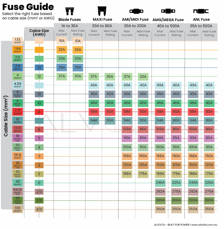

Je moet meer dan 100 meter aan 16m² hebben wil je de kortsluitstroom van 80A niet halen, daar zou ik me met een bus/aanhanger niet zo'n zorgen om maken...
En het is maar net welk tabel je aan wil houden. Maar hier bijvoorbeeld die 85A als max geeft:
Alleen is 80A een gebruikelijke waarde van een mega zekering, dus komt die het dichtst in de buurt.
Op mijn werk houden wij ook 80A aan voor 16mm².
Als jij vindt dat meer kan, ook prima.
Zelf zou ik kiezen voor een dikkere kabel en dan zwaarder afzekeren als dat nodig is. Scheelt ook in spanningsval.
Dat is mijn mening.
EricP
mét CE
Als je de tabel er naar willekeur bij kan zoeken, dan heeft die dus geen enkele waarde... Daarmee is de zekeringwaarde ambigu en kun je zeker niet spreken van 'mag'...
80A op 16mm2 doet daarmee 5A per mm2. Die kabel kan dat makkelijk hebben - ook langdurig.
