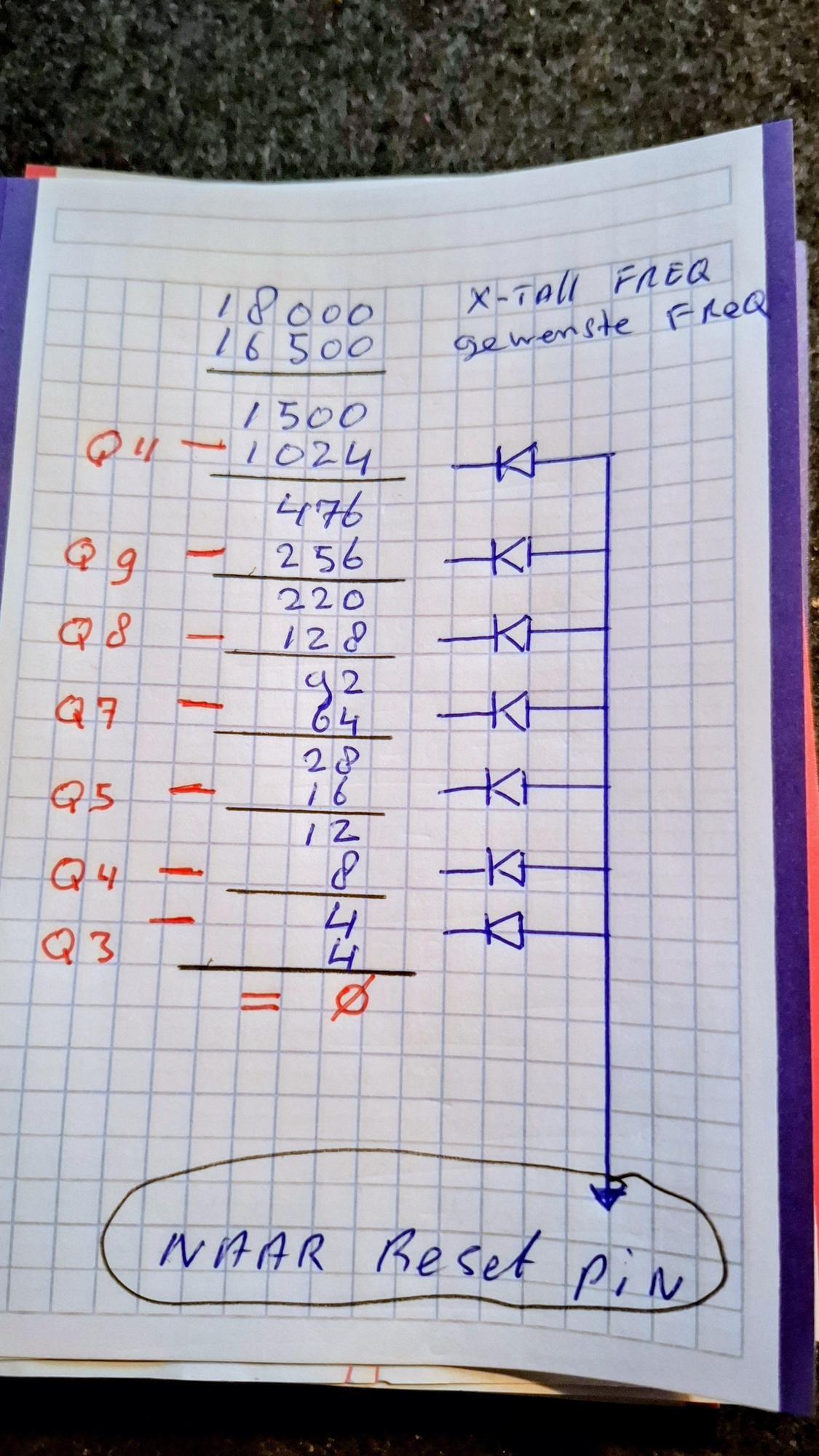

Edit\Hier ff een voorbeeld.Stel we nemen een X-tall van 18 Mhz en we willen naar 16,500 MHz.Zie plaatje voor de berekening.

Nogmaals nee! ELK deeltal is mogelijk zie plaatje hierboven en lees het artikel.
Boven het artikel staat "Frequentiedeling met willekeurige deeltallen" en die deeltallen zijn 2,3,4,5,6,7, etc.
De frequentiedeler in het boek kan alleen delen door gehele getallen zoals 2 3 4 5 6 7 etc..
Om van 18MHz naar 16.5MHz te gaan zou je moeten kunnen delen door 18/16.5 = 1,090909090909 en dat kan de schakeling in het boek niet.
Op woensdag 17 december 2025 00:57:07 schreef Hubie:
Nee, dat kan niet, alleen de frequentie gedeeld door een integer getal.
Mischien schrijf ik (of het artikel) het verkeerd of onduidelijk op maar dat boeit toch niet hoe het er staat? Het gaat toch om het resultaat?
Ik heb een x-tal van 18 MHz en ik wil een clock van 16.500 MHz.
Nou,dat kan prima met deze schakeling.

De methode die Hubie laat zien is een methode om de benodigde diodes voor een gegeven deeltal te bepalen. Zijn uitgangspunt is echter de verschilfrequentie, die hij abusievelijk voor het benodigde deeltal aanziet.
Wat in het originele artikel niet naar voren komt (en waarschijnlijk daarom on- of verkeerd begrepen blijft) is dat het deeltal een geheel getal is, moet zijn en blijft; onafhankelijk van de gekozen/-plaatste diodes.

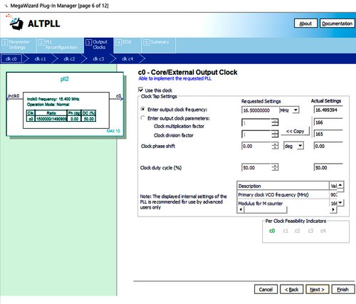

Even door een pll setup gestuurd om te zien wat hij als mogelijk aangeeft:
Nog een beetje trimmen en je kunt op de juiste freq komen. Hij gebruikt hier 166/165 als deelfactor. De uitgang heeft een 50% dutycycle. Hij zou uitkomen op 16,499394 MHz.
