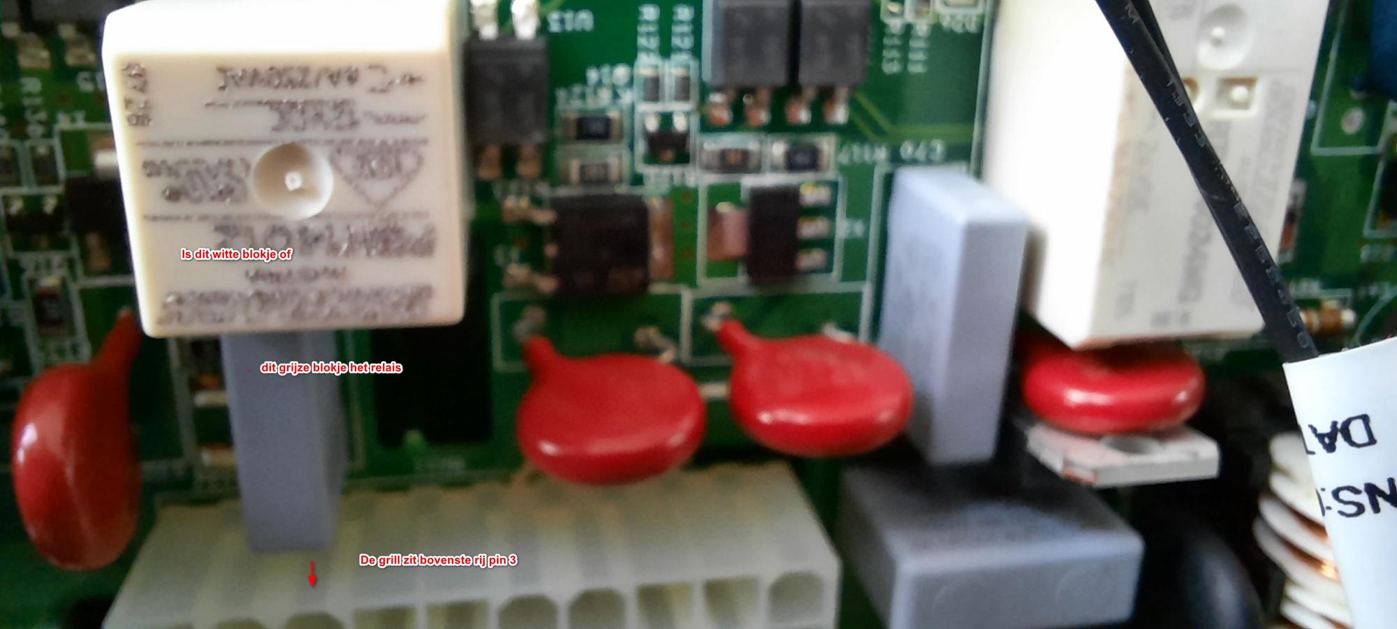

Bij deze modellen is het of een verbrande stekker op front of IDD het relais..
Hartelijk dank voor deze tips, ik ga hier maandag mee aan de gang.
Relais die plakt. Met een tik tegen de print zou het contact terug kunnen open gaan. Maar zeker het relais vervangen!!
Het makkelijkst om te weten welk relais er plakt is om zeer voorzichtig de print los te nemen en de contacten uit te meten. Bij de minste brute beweging of tik kan het plakkend relais terug open gaan en is het niet meer te meten. Dan is het bekabeling en print banen volgen

Ik durfde de print niet los te rukken. Schuift de print zo over witte verende paaltjes?
Het relais moet wel dicht bij de connector zitten.

Gelukkig ziet je stekker op front er nog goed uit, dus IDD relais. Waarschijnlijk het hoge relais
Ondertussen heb ik de print los van de witte opstandjes.

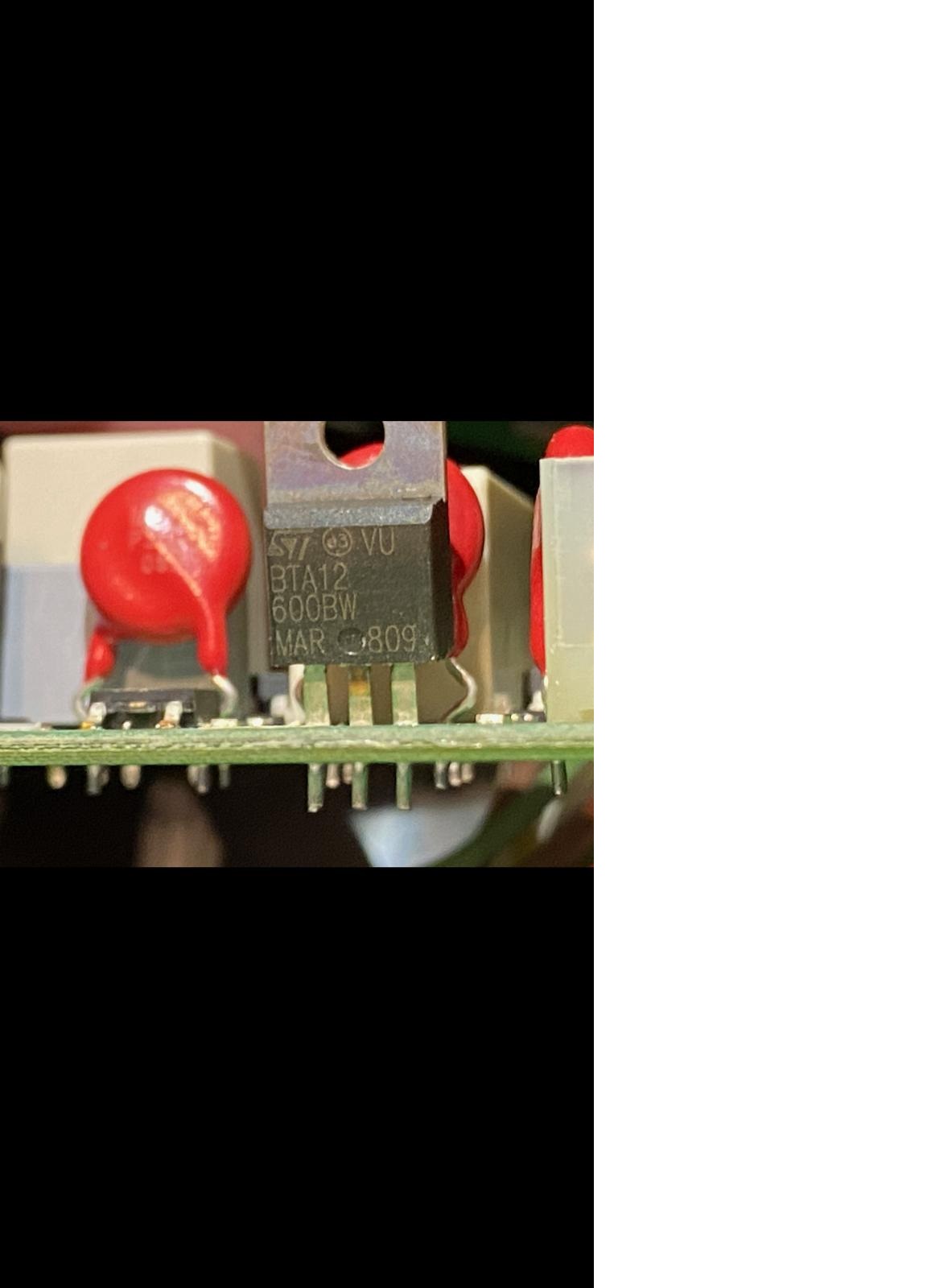

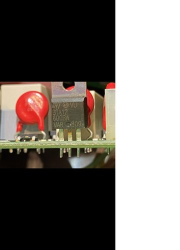

Het spoor van de derde pin loopt naar een triac BTA12 600 BW.
Ik heb hopelijk een vervanger hiervoor, de BTA16 600 BQ, bij Brokx Vlaardingen besteld.
Er is wat twijfel over of BQ BW kan vervangen.

Vreemd, een verwarming die via Triac word gestuurd, maar het lijkt wel of middelste pootje te heet is geweest IDD. Maargoed, ik denk dat de Triacs wel wisselbaar zijn hoor.
Ik heb nog eens beter gekeken, ook relais RL3 zit aan de grill vast. Dit heeft maar een Normally Open contact.
Met de stekker eruit staat het contact ook open. Zou er direct 24V op de spoel komen als de stekker erin gaat?

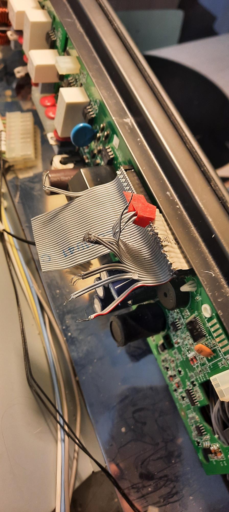

De flatkabel naar het klokdisplay is nu door het omkappen om naar het sporenpatroon te kijken afgebroken.

Meten is weten, maar het hoge relais wil wel eens kortsluiting hebben naar de spoel vanaf contact zijde, dus meet dat na. Ja, de flatcables zijn na 3x omklappen afgebroken, zwak punt...

Op de gate van de triac stond ook 220V , op het spoor naar de grill iets van 180 V
Spanning eraf, magnetron condensator ontladen (je weet maar nooit) en triac uitwisselen.
Resultaat: de grill blijft ook met de stekker erin koud. Succes, gedeeltelijk dan.
Nu het probleem van de afgebroken kabel. Ik had nog een header van een 50pin SCSI kabel en de bijbehorende kabel. Nu kun je de flatkabel losnemen.
Helaas het display blijft donker, geen knipperende 00:00 om de tijd te kunnen instellen.
Ik denk de oven gaat naar de milieustraat.
Als je nu even doorzet en gehele flatcable vervangt, dan gaat deze het heus weer doen! Dit is een beetje een ondoorzichtig rommeltje
In de foto was ik nog de 12voudige flat nog vol aan het solderen.
In eerste instantie stond de stekker een rij verschoven. Nu wel wat licht op de displays.

12 donordraden zoeken en grondig alles nagaan op eventuele gemaakte schade.
Als er door verkeerd aankoppelen iets gesneuveld is kun je weinig beginnen maar voor onderbroken verbindingen en kortgesloten eiland buren is wel wat te beginnen, dus:
Meet van elk vd 12 aansluitingen of ze werkelijk met hun printbanen connectie maken. Even een titanen geduldwerkje maar het sluit fouten uit.
Meet of elk vd 12 geen connectie maakt met de daarnaast gelegene.

Ik de flatcable heb nogmaals zorgvuldig gecontroleerd, een vermeende sluiting was de impedantie van de print met de displays. Alle twaalf aders maken goed contact.
