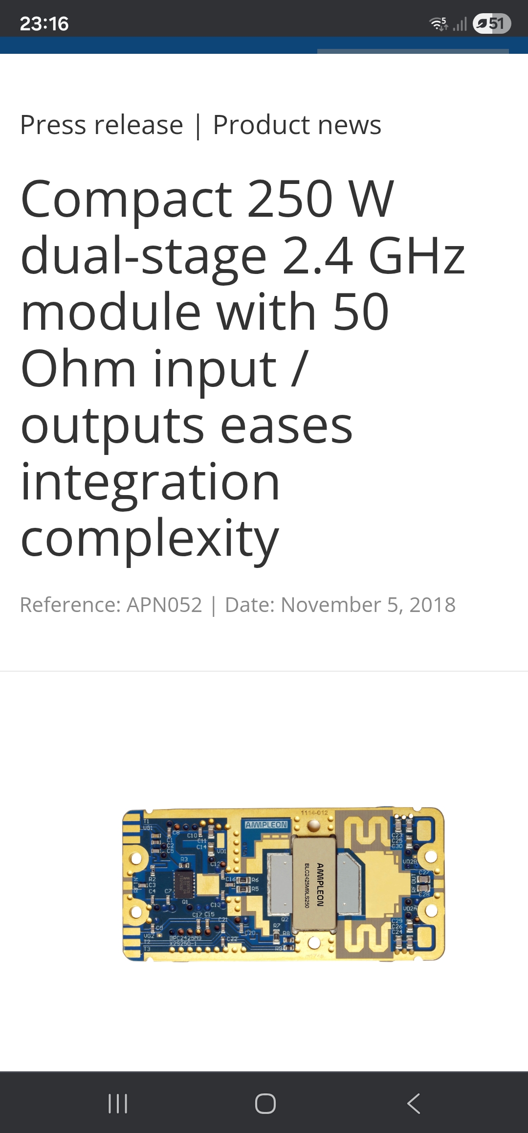

Ik dacht dat ze tegenwoordig wel een beetje waren overgeschakeld op halfgeleider 2,5 GHZ oscillatoren met eindtrappen.
Was dat maar waar
Dan had ik deze ldmos niet hoeven aan te schaffen voor mijn q0100 eindtrap.
Voor consumenten producten is het nog veel te duur tov magnetron buis
