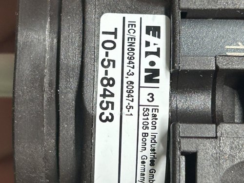

Doe even het juiste en komplete typenummer,
Achter T0-5-8453 staat nog iets, /EZ?.
Dat bepaald de bouwvorm (uitvoering), essentieel voor as verlenging

/IVS

Je maakt het me wel heel erg moeilijk, zoniet ionmogelijk.
Er zijn verschillende uitvoeringen van de schakelaars. Frontmontage, bodemmontage etc.
dat wordt bij Eaton weergegeven achter het type met een schuine streep en dan een of meer letter.
/IVS is verdelerinbouw
Ik vermoed, maar kan het door de sneeuwval onmogelijk hiervandaan zien dat je een /Z hebt.
Schakelaar op de bodem, c.q. montageplaat en de bedienknop in het deksel.

Wellicht dat een paar fototjes helpen?
Hierboven een PKZ reeks met het asje dat er bij hoort. Dus een metalen asje waar je zelf aan kan bevestigen wat je wil, en dan een kunststof verloop zodat het asje past op het asje dat uit de PKZ komt. Daaronder staat mijn T0 schakelaar waar ik nu ook zo'n vierkant asje op wil bevestigen maar je ziet dat het asje uiti deze schakelaar een andere vorm heeft. Dit asje is voor elke T0 hetzelfde ongeacht de achterkant of hoe de schakelaar gemonteerd wordt. Ik begrijp dus niet goed waarom dit zo belangrijk is.
Hieronder het typenummer op de schakelaar. Op het doosje staat dezelfde nummer met nog /IVS er achter.
Hieronder nog een foto van de voorkant van de schakelaar:
