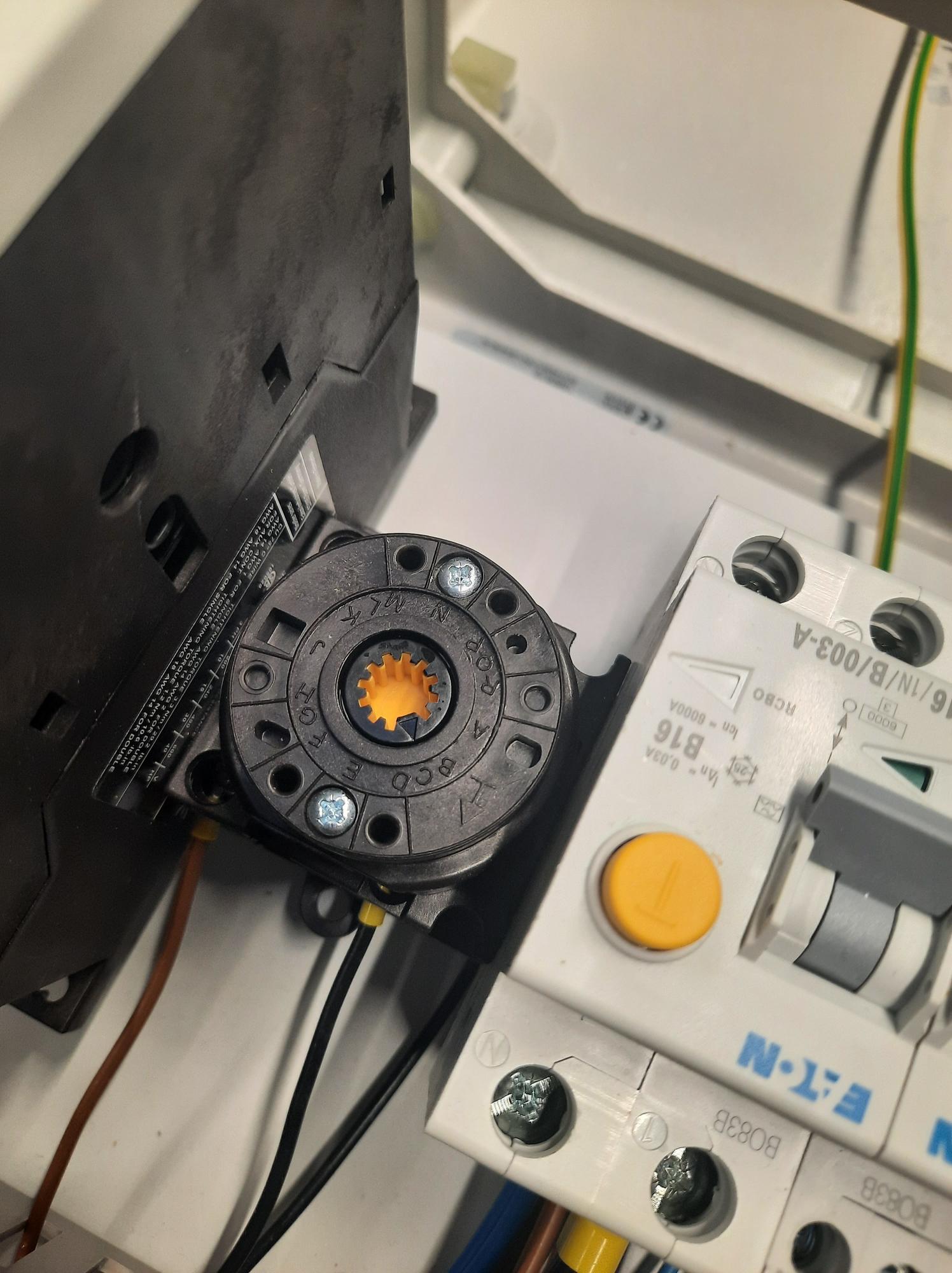

Als je van een nieuwe as naar een bestaande schakelaarhendel wilt gaan zul je toch zelf iets voor moeten maken.
Op woensdag 7 januari 2026 12:40:51 schreef Toeternietoe:
De overgang van de vierkante metalen as naar de hendel zal ik inderdaad zelf maken. Ik wil gewoon het overgangstuk hebben om van de schakelaaras naar de verlengas te gaan. Hetzelfde als op de PKZ ligt op deze foto maar dan voor een T0:

Je zou de interne vorm moeten namaken waar het busje in klemt maar dat valt niet zo mee, een blinde inwendige vertanding aan één kant en een blinde conische uitsparing aan de andere. Als ik het voor een paar euro kan kopen is het veel makkelijker.
Die 1314342 is inderdaad zo'n as waar ik naartoe wil, maar die past niet direct op de schakelaar. Daar heb ik dus een verloopje voor nodig.
Op pagina 77 van je catalogus zie je dus exact wat ik wil: een nokkenschakelaar met een verloop naar vierkante as, vervolgens een vierkante as, en die knop op de foto vervang ik dan door mijn eigen hendel.
Het probleem is dat de T0-5-8453 ook niet voorkomt in jouw (of welke andere dan ook) catalogus. Tweesnelheidsmotoren met gescheiden wikkelingen zijn blijkbaar zo oud dat Eaton dit niet meer in hun catalogus wil zetten hoewel ze het wel nog gewoon verkopen. Het was omdat ik nog een oud schakelschemaboek had dat ik de nummer heb kunnen achterhalen. In het schakelschemaboek zijn echter geen accessoires opgenomen maar enkel de schakelaars zelf. Maar het toont dus aan dat Eaton veel dingen weg laat uit hun catalogi wat het zoeken lastig maakt. Daarom hoopte ik hier iemand te vinden die dagelijks met deze spullen werkt en wellicht de nummer wel weet.
Maar wat ik dus nodig heb is niet de vierkante as zelf maar dit:
Alleen dan niet voor een PKZ zoals afgebeeld die een vierkant asje heeft met afgeschuinde kant, maar hetzelfde stuk plastic alleen zo dat het op dit witte asje past:
Als ik dat heb kan ik gewoon naar een vierkante stalen as, van eaton of zelf gemaakt, naar de hendel en ben ik klaar.

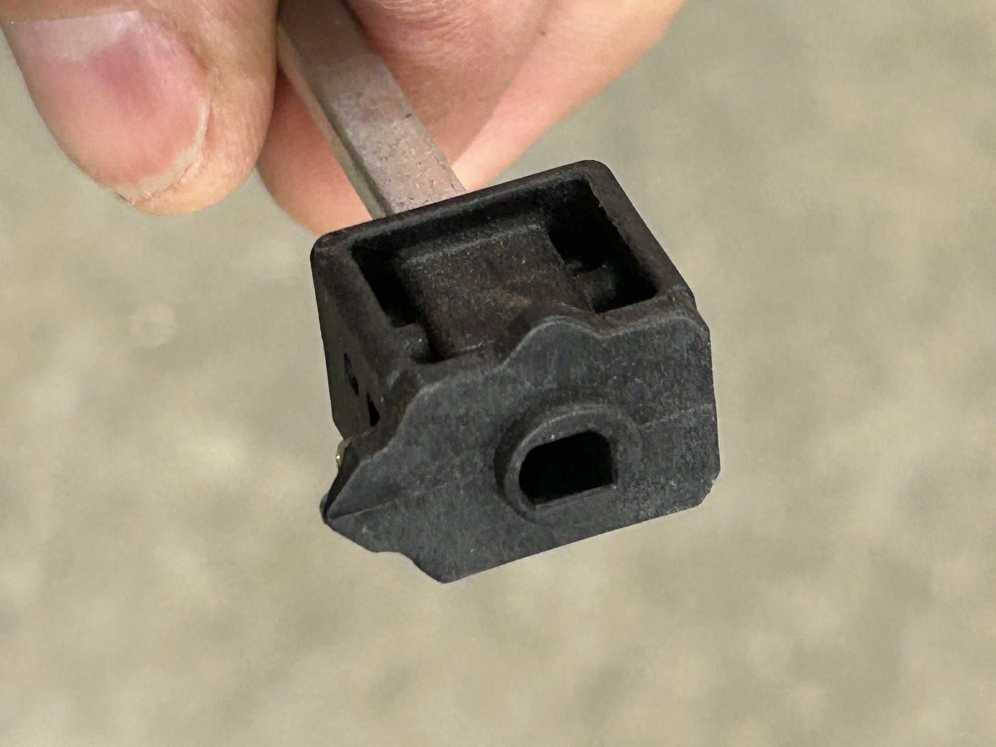

Ik denk dat ik zelf even een aluminium busje zou draaien, een gat erin boren en vervolgens de benodigde nokjes erin vijlen/zagen zodat het over het asje past.
Of as goed opmeten en iemand zoeken met een 3D-printer. Zoiets is binnen de kortste keren geprint. Het opmeten en tekenen zal nog het meeste werk zijn....
Of 'iets' zien te fabrieken met epoxyhars en een beetje glasdoek. Wat vaseline op de as smeren als lossingsmiddel en vervolgens er omheen laminteren.
Of een oude knop zoeken die op die as past en alleen de inwendige overgang van die knop gebruiken voor een zelf-gefröbeld verbindingsstuk. Oftewel, de overbodige uitwendige delen eraf zagen/draaien en vervolgens een koppeling ervan proberen te maken.

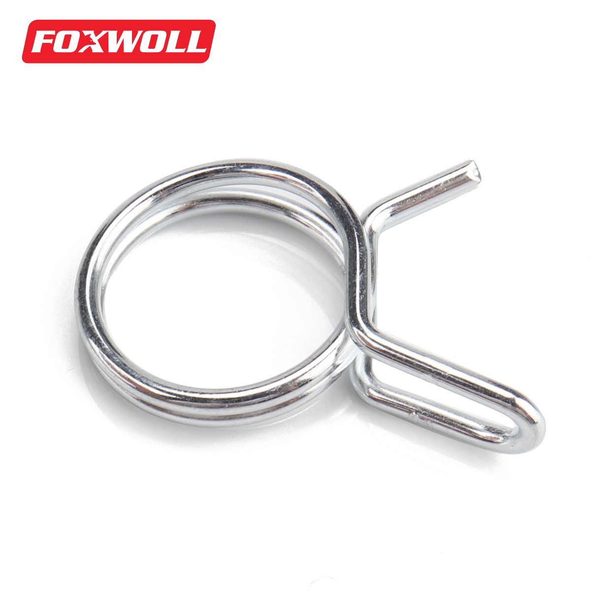

Of een stuk stijve, dikwandige slang gebruiken als koppeling: vastzetten op de as (evt. eerst slang licht verwarmen) en vastklemmen met bijv. zo'n soort klem:
of zo'n soort klem: https://www.youtube.com/watch?v=uc3BbShYLp0
En zoals Edwass laat zien, als je het kunststof asje kunt verwijderen wordt het helemaal simpel: gewoon zelf een nieuwe as met de correcte splinevertanding maken: een nieuwe stalen as op diameter draaien en zelf de splines erin zagen/vijlen. Desnoods de verbinding nog opvullen met een kleine hoeveelheid constructiekit, om oneffenheden wat op te vangen.
Of zelf een splineverbinding maken op een stalen asje, m.b.v. de 'secondelijm en zuiveringszout'-methode. Evt. eerst een dun filmpje olie of vaseline aanbrengen als losmiddel in de vrouwelijke spline (mal).
Ik zie vele mogelijkheden om een duurzame koppeling tot stand te brengen, eigenlijk....

Ik zou ook gewoon zelf een bus maken, eaton heeft die niet beschikbaar voor deze serie.

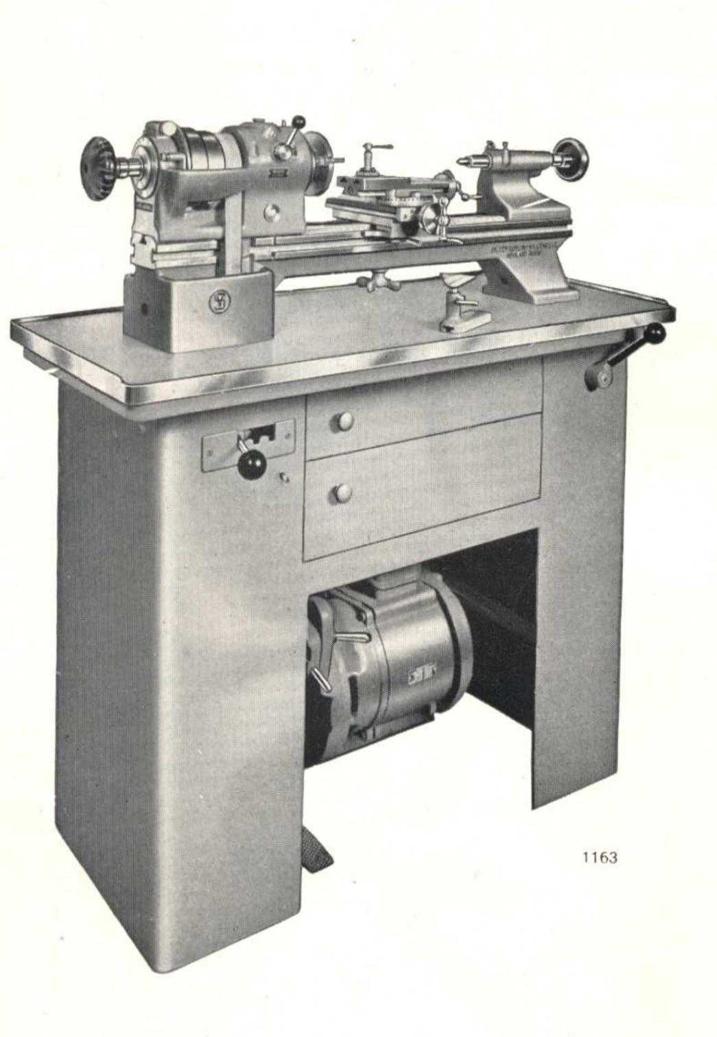

Ja dat eerste is eigenlijk het hele probleem: voor mij is het draaibankje heel waardevol maar voor Eaton ben ik maar een particulier waar ze niets aan kunnen verdienen dus gaan ze ook niet reageren op een mailtje met de vraag voor info.

Met de verlengstukjes ZAV-T0 kan je je as naar de gewenste lengte brengen.034104 Met de T0-5-8453/IVS kan je de schakelaar alleen op een DIN-rail plaatsen.
045968 Met de T0-5-8453/E kan je de schakelaar alleen in een frontpaneel plaatsen b.v. een plaat/deksel/deur.
Je kan de Eaton (082107) steekas AZ-T0 EAT gebruiken door de bestaande as eruit te halen en de erin te steken.
Met de Eaton (093487) koppeling DE-T0 plaats je de schakelaar weer in het front.
Dan mis je nog alleen het frontplaatje wat ik even niet 1-2-3 kan vinden met de codering 2-1-0-1-2
Het probleem met die plastic verlengstukjes is dat je dus steeds in dat lastig profiel met drie nokken blijft zitten. Eaton heeft speciaal assen die juist naar iets universeel gaan (vierkant) omdat dat makkelijk te maken is aan de hendel/knop/… die de klant er aan wil bevestigen. Alleen niet voor de T0 serie zo blijkt?

Dit is een foto uit de originele catalogus. Je ziet de hendel rechts zitten. Deze zit op de metalen verlengas van de nokkenschakelaar. De hendel neemt dus de plaats in van het frontje en de knop bij de schakelaar zitten eigenlijk. Is niet heel bijzonder lijkt me?

Persoonlijk niet zo'n goede ervaringen met geprinte onderdelen, de laagjes komen na verloop van tijd van elkaar en dan kan je weer opnieuw beginnen. Dan is iets lijmen/gieten beter lijkt me.
Als het 3D-geprinte kunststof ooit gedelamineerd is is dat omdat het niet goed geprint was. Ook 3D-printen is een vaardigheid die ervaring, kennis en inzicht vereist.
