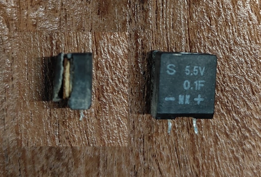

Lijkt mij eerder een goldcap condensator , ook wel supercondensator genoemd.
Die zijn er om een geheugen een tijdje te behouden bij voorbeeld.
Deze doet dat niet meer
Supercap van 0.1F/5.5v
https://nl.mouser.com/ProductDetail/KEMET/FMR0H104ZF?qs=d6b0Kwjl%2F%2F…

Dit is een supercondensator ook wel 'powerpack' genoemd.
Voor het bufferen van spanning die soms even nodig is .
Murata AC312G104Z5R5 wordt niet meer gemaakt, je zou een vervanger moeten zoeken.
dat vemoeden had ik al dat het voor het geheugen was!
Ik ga een nieuwe bestellen
Het spanningsbereik van supercaps is zeer beperkt. Die van jouw heeft waarschijnlijk overspanning gehad (> 5,5V) en is gescheurd. Controleer even je circuit op juiste spanning voordat je de nieuwe ook opblaast.
