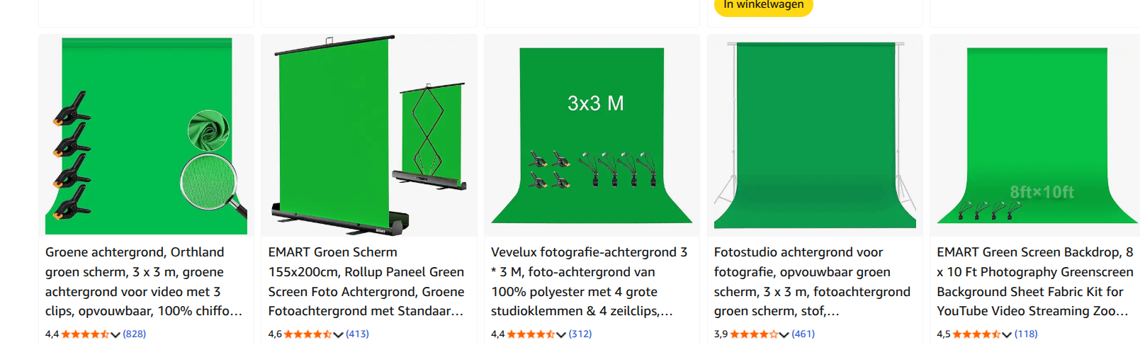

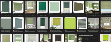

Die foto/video achtergrond greenscreens in de handel zijn min of meer van hetzelfde soort groen.Is dat erg kritisch? Ik wil een groen rolgordijn als achtergrond gebruiken maar dat is meestal toch van een andere soort groen.

Het kan werken, in het montageprogramma of montage-tafel moet je toch instellen welke kleur(en) je gebruikt, maar hoe groener hoe beter, want die kleur komt niet voor in mensenhuid.
Het belangrijkste is de verlichting én afstand tussen scherm en jouw. Hoe onscherper je de achtergrond krijgt, hoe beter dat is om rare vlekjes weg te kunnen werken, puur door de onscherpte.
Verlichting idem dito: hoe egaler verlicht hoe beter, want anders moet je het programma ruimer instellen qua verschillende hoeveelheid kleuren groen en eens kun je er niet nog meer selecteren zonder dat je dat ergens gaat zien.
Bij verlichting komt ook weer de afstand tussen scherm en persoon of object kijken: hoe groter de afstand, hoe groter de kans dat je geen 'spill' krijgt (groene reflectie rondom de randen van het object of de persoon).
