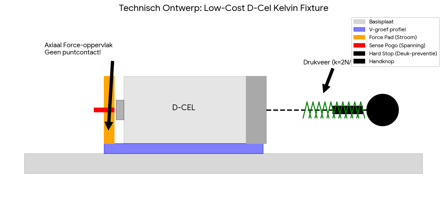

Ik ben bezig met een test setup voor Li-SOCl2 batterijen. Dit zijn niet oplaadbare, met lange termijn houdbaarheid. Ik ben daar een document over aan het schrijven en wil mijn metingen in een nette testopstelling doen. Om die batterijen goed te meten moet je echt een vierpuntsopstelling hebben, de (ont)laadaansluitingen en dan nog sense lijnen om te zien wat de baterijspanning echt is. Over de contacten valt anders teveel spanning.
Mijn zoektocht is nu naar testsockets, een batterijhouder. Ik heb nergens iets kunnen vinden, ik zal het wel zelf moeten maken. Helaas heb ik (nog, komt nog wel) geen 3D printer. Ik heb het even geprobeerd met ChatGPT (betaalde versie) en die kwam met pogopinnen in een ring. Dit was de tekening:
Met de pogopinnen en die cups verticaal, echt belachelijk. En dit kost als het al verbeterd is een fortuin om te maken. ChatGPT kwam er totaal niet uit. Dan maar Gemini (ook betaalde versie) geprobeerd. Wat zal ik daarvan zeggen, kijk zelf maar:
Professioneel hoor.
Dus mijn vraag: heeft iemand al eens een houder voor batterijen met sense lijnen met pogopins of zo gemaakt? Zou ergens iets te koop zijn?

IK zou dan een batterij houder maken met 4 lippen. Dus eigenlijk bijna hetzelfde als met de 2 lippen maar dan met 4.
ChatGPT komt ook maar met 2 contacten.
Of een eenvoudige eenslots lader 'uitbenen'?... (geen 4 punts, maar voor nog geen 2 euro...
https://nl.aliexpress.com/item/32856167573.html

zo iets? https://nl.aliexpress.com/item/1005008633186711.html
of deze: https://nl.aliexpress.com/item/1005002790564009.html
of deze: https://nl.aliexpress.com/item/1005004649703122.htm
alleen de contacten: https://nl.aliexpress.com/item/1005007641647670.html
Ome Ali, en ik maar zoeken bij mouser etc. Dit is zeker interessant, dank je. AI hielp ook hier niet, heel dat gebeuren is maar erg dom. Nu nog even kijken welke de D maat aankan.

Accu's leegtrekken en meten is toch geen rocket science?. Ik gebruik een load met battery meet optie. Het is een simpele 4 draads load van Siglent. Pak een gewone batterijhouder en soldeer 2 draden aan twee stukjes nikkelstrip wat je tussen de batterij en de contacten van de batterijhouder duw. De stroom is gelijk door de hele keten en je meet de spanning zo dicht mogelijk op de batterij.

De gemiddelde no-budget batterij houder heeft aan de + kant een draadje onder een holniet en aan de - kant een veer onder de holniet. Voor 'stroom' zijn die prima bruikbaar - een beetje spanningsval boeit niet zo.
Kernwoord: HOLniet. In het midden zijn ze open. Daar kun je zo een pogo-pin door prikken. Daar loopt tenslotte geen stroom, dus een klein oppervlak is prima bruikbaar.
Het geheel is ff knutselen met perspex of lexan ofzo.
