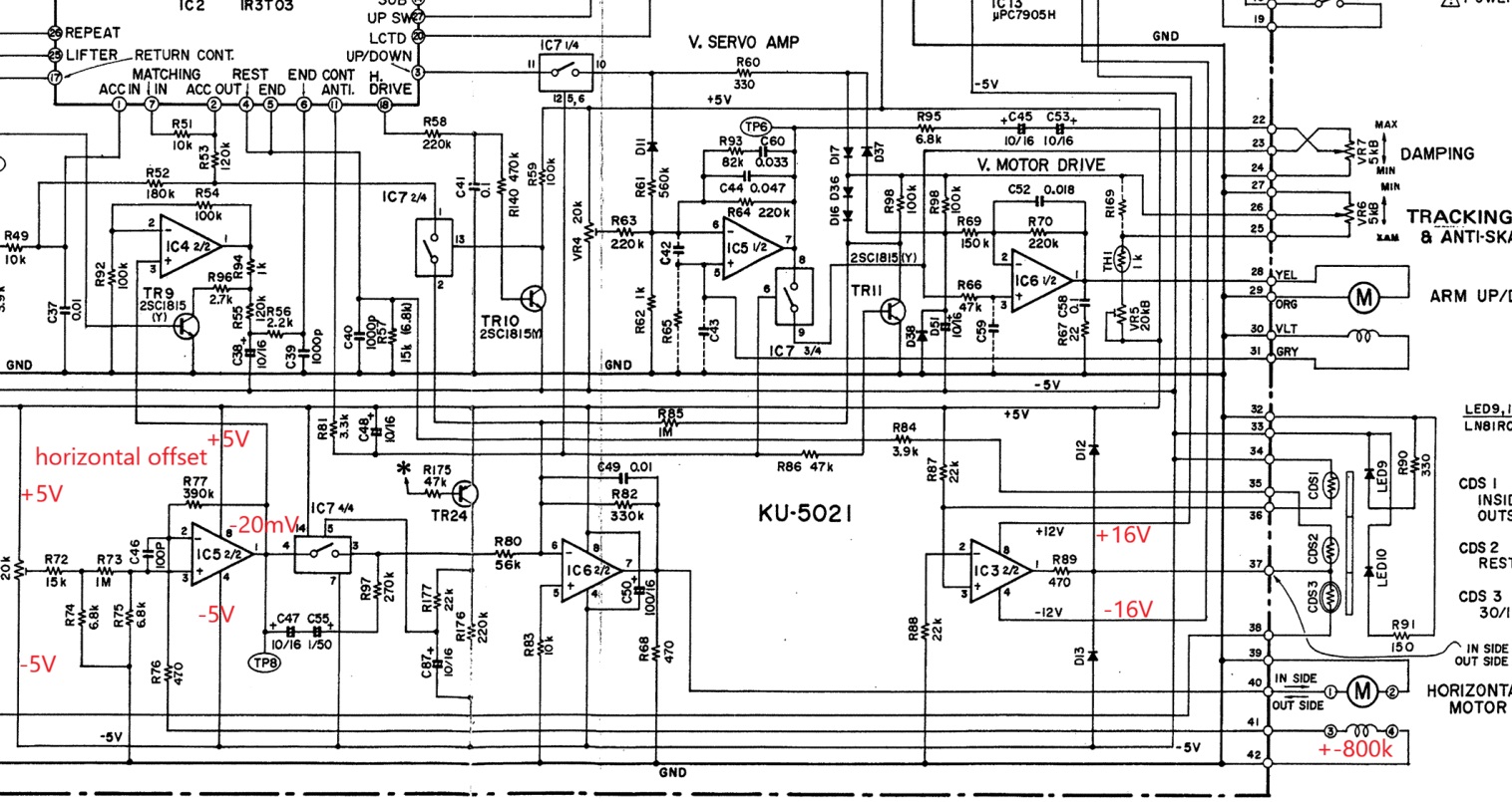

Na verder onderzoek heb ik vastgesteld dat de offsetspanning van de horizontale opamp (IC5 2/2) niet correct instelbaar is, zie bijgevoegd schema.
Volgens de service manual moet, met de arm in de armsteun en de lift omhoog, de uitgangsspanning 0 V ±10 mV zijn.
Met trimpot VR3 krijg ik deze echter slechts geregeld tussen ongeveer −40 mV en −20 mV. Dit wijst erop dat de servosturing structureel uit balans staat.
De negatieve offset lijkt veroorzaakt te worden door een spanningsverschil tussen de ingangen van de opamp. Tussen pin 2 en 3 meet ik continu enkele millivolt (~±2 mV).
Theoretisch zou dit met VR3 naar 0 mV regelbaar moeten zijn, zodat ook de uitgang op 0 mV komt.
VR3 zelf is doorgemeten (0–20 kΩ) en is in orde. De omliggende weerstanden meten correct en de elco’s in het servocircuit zijn, ondanks hun leeftijd, nog in uitstekende conditie (juiste capaciteit, lage ESR).
De terugkoppeling loopt via een 390 kΩ-weerstand. De inverterende ingang is verbonden met massa via een 470 Ω-weerstand in serie met de motorwikkeling.
Die motorwikkeling meet statisch ongeveer 800k Ω, waardoor ik niet goed zie hoe er een spanning van enkele mV op pin 2 kan ontstaan, behalve via de regellus zelf.
Tijdens horizontale beweging van de arm is de uitgangsspanning van de opamp volledig instabiel. Mijn digitale multimeter geeft dan willekeurige mV-waarden, wat denk ik wijst op een instabiele servo-regeling.
Ik ben geen expert in servosystemen en opamp-regelingen, maar ik zie geen logisch verband tussen de LDR-waarden en de offset van deze opamp. Online kom ik regelmatig Denon DP-serie spelers tegen met exact dezelfde klacht (horizontale overshoot en oscillatie van de arm), maar nergens met een concrete oplossing.
Heeft iemand ervaring met deze modellen of met servo-gestuurde toonarmen die mij in de juiste richting kan helpen?
Alle tips, inzichten of meetadviezen zijn zeer welkom. Alvast bedankt!

Vandaag geprobeerd met labvoeding en +-12V en de arm beweegt precies ietsje trager en zwiept minder ver heen en weer (ik kan het me ook inbeelden), maar verder is het gedrag identiek. Ook de spanning op TP8 blijft -20mV.
Wat vreemd is, is dat op het schema de trafo wordt afgebeeld als 2x12VAC, na gelijkrichting zou dat inderdaad eerder +-16,9V moeten geven (zie schema). Ik ga ervan uit dat Denon de waarde +-12V alleszins als niet kritisch heeft beschouwd. Aangezien ik zag dat de trafo ook een 240V wikkeling heeft, heb ik deze primair anders aangesloten. De spanning is nu iets lager +-14,7V.
Ik heb verder nog wat gemeten of de plaatdiameterinstelling stabiel is (collector TR22) en dat is exact +5V voor singles en -5V voor LP's. De diameterinstelling is dus stabiel.
Overigens is in deze video (niet van mij) het fenomeen goed te zien, met dat verschil dat bij mij het plateau wel stabiel draait tijdens de slingering van de arm: https://www.reddit.com/r/turntables/comments/1h5v4fd/denon_47f_loose_a…
OK ik heb eindelijk de vermoedelijk oorzaak gevonden, met name een onderbroken tachospoel.
Wanneer ik de tachospoel aan één zijde lossoldeer dan meet de spoel op zichzelf +- 4M Ohm, deze lijkt dus onderbroken. Ik heb de uiteinden van de spoel even wat ingekort, de lak weggebrand en opnieuw gesoldeerd, maar het mocht niet baten.
De twee motorwikkelingen lijken fysisch op de tachospoel en meten slechts 36 Ohm.
De tachospoel is samen met de motorwikkelingen op een pcb gelijmd en zitten tegen een ringvormige permanente magneet aan. Ik vermoed dat door de defecte tachospoel de servoregeling geen terugkoppeling van snelheid krijgt en daardoor zo snel beweegt.
De tachospoel is ovaalvormig en omvat vermoedelijk duizenden wikkelingen van zeer fijn koperdraad.
Dat wordt even nadenken hoe we dat kunnen oplossen...

Het lijkt er inderdaad op dat je tachospoel het probleem veroorzaakt.
Met een willekeurig spoeltje uit de rommelbak in de plek van de tachospoel kan ik de spanning op TP8 regelen tussen -5 en +5V, met in het midden ongeveer 0mV.
Met zekerheid is de tachospoel dus defect. Het lijkt erop dat de lijm waarmee de tachospoel op de print gelijmd zit de wikkelingen heeft aangetast.
