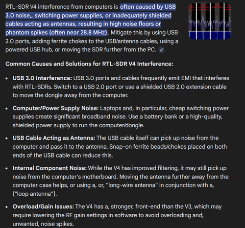

Storing komt vast van de computer voeding. Trek de stekker van de computer voeding er even uit (...aangenomen dat een ingebouwde batterij de voeding overneemt; een laptop is mijn aanname).
Een common-mode spoel in de signaalleiding (tussen de antenne en de SDR-unit) is nodig in dat geval.

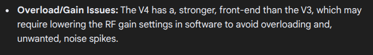

A.I.info: - USB 3.0 noise,dat is nieuw voor mij,wist ik niet..Probeer altijd eerst een USB 2.0 port staat er.En verder de gebruikelijke tips over afgeschermde goede kabels en ferrietclamps etc.etc.
