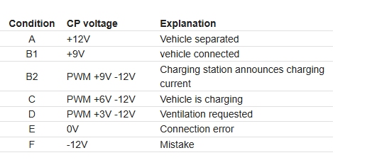

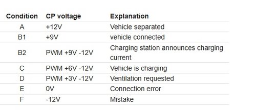

de lader en de auto spreken af hoeveel stroom er KAN lopen, met die weerstandjes.
Nee klopt niet je haalt twee dingen door elkaar.
De PWM duty op de CP bepaalt volledig de MAXIMALE stroom die de auto mag afnemen.
De weerstandjes in de PP lijn naar GND zeggen tegen de laadpaal wat de maximale stroom door de KABEL mag zijn (weerstand zit in de kabel of stekker). Dat zijn maar een paar discrete waarden. Dat is bedoeld als je een losse laadkabel hebt.
Dan heb je ook nog je stroom budget van je meterkast/c.q. zekening(en) waar de paal op afgezekerd is.
Dus wat doet de paal: Pak van "de maximale stroom van de kabel" en "de maximale stoom van je meterkast zekering" (is ergens een instelling in de laadpaal) de LAAGSTE waarde => dat wordt dan de maximale dutycycle die de laadpaal op de CP lijn zet.
Bij een zekering van 16A en een kabel van max 20A zal dat dus 16A zijn => dus 16/0,6 = 26,6 % dutycycle gaat het worden.
Meer mag je niet op de CP lijn gooien anders kan je zekering of kabel eruit fikken.
Wil je dus zelf de stroom gaan regelen zul je daar rekening mee moeten houden.

Precies, de laadpaal kijkt wat er tussen de PP en GND zit en dat geeft de maximale rating van de kabel aan. Heb je een lader met een vaste kabel kan in de controller een vaste rating ingesteld zijn of men zet in de paal zelf gewoon een weerstandje tussen de PP van de controller en GND, zo simpel is het.
De auto kijkt alleen naar de PWM waarde wat betreft het budget wat die mag gebruiken.
Verder zit er nog een simpele manier van terug communiceren van de auto richting de laadpaal toe. Dit gebeurd met een paar weerstanden die de CP lijn belasten op een zodanige manier dat de PWM waarde in elkaar zakt tot 9 / 6 of 3V (of lager) Vtop-top waarde.
Dat kan omdat in serie met het PWM signaal een weerstand van 1k zit richting de CP lijn (in de laadpaal). Daar geeft het voertuig mee aan of die aan de laadpaal hangt (State B) en of gereed is om te laden (state C) of een error (state F). Dat zijn de zogenaamde CP A t/m F states.

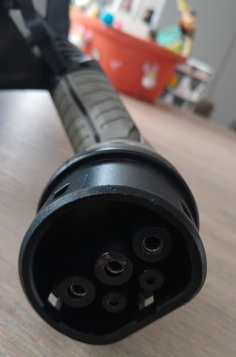

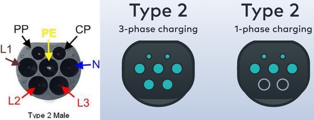

als je monofase werkt, ga je enkel de bovenste dikke pinnen doorgeven, zijne 230V, nul en aarding
als je 3fases hebt, dan krijgen die 2 onderste ook nog een fase mee.
het verschil tussen een 1fase en 3fase lader is dus enkel het relais in dat kastje, en 2 draden die meer bekabelt zijn.
als ik een 3fase kabel dus ONDERAAN waar de kabel richting auto vertrekt, fase 2 en 3 niet aansluit, dan weet de auto geen verschil.

Als ik Henri goed begrepen heb, dan is dat weerstandje om de laadpaal te vertellen wat de kabel mag hebben. Die gebruikt dat voor 'max pwm'. En dat wordt door de lader gebruikt voor de max. laadstroom.
Maar inderdaad... In jouw geval zou ik eens kijken of ik ergens een 'kabel' kan vinden. Meer heb je niet nodig (de rest haal je er toch uit).

op 1 van die pinnen (CP) gaat het 12V signaal naar 9V, 6V of 3V. dus wegrijden met de kabel zal altijd nog zijn. het is het pwm gedeelte dat anders is.
wil ik de pwm kkwijt, kan ik een relais steken waarbij ik in 1 stand de pwm doorstuur, en in de andere stand die 12V met dezelfde serieweerstand. dan ziet de auto de PWM gewoon uitvallen.
als ik de kabel insteek, gaat de auto direct laden.
ik kan in de auto zeggen: stop met laden
maar ook aan die laadkabel kan ik zeggen: stop met laden. dus die moet ergens via dat PWM aan de auto toch zeggen dat er niet geladen mag worden. als ik dat ook emuleer met ESP, ben ik er.
als je gewoon 12V levert via die serieweerstand, en de auto is verbonden, krijg je 9V stabiel en laad de auto niet.
pas als je pwm start tussen die +9V en -12V zal er geladen worden
maak ik de boel spanningsloos (situatie E met 0V) is er connection error en daar grijpt de auto in met rood licht.
wat ik wel zou kunnen doen, is de sturing van de relais onderbreken. dan blijft de communicatie er wel, maar komt de 230V niet door. geen idee hoe de auto dan reageert.
maar het CP signaal veranderen lijkt het makkelijkst.
in de hoop dat de laadkabel geen fout geeft dan. die geeft immers PWM om te gaan laden maar de auto doet niks

Probeer dit eens:
Klein relaistje pakken met 1 wissel contact.
Het middencontact aan de CP van de laadkabel (naar de auto toe dus).
Het rustcontact naar +12V via 1k weerstandje.
Het maak contact naar de originele PWM output van je laadpaal.
Als je dit kleine relaistje aanstuurt zou je auto moeten gaan laden.
dat was zowat mijn idee. als ik dan ergens 5V vind in de lader, kan ik er een kleine ESP tussen zetten met relais.
de 12V zal er wel zijn, en die weerstand kan er nog wel bij
henri62
Dat zou moeten werken, wel een relaistje pakken wat snel schakelt, anders ziet de auto even helemaal geen spanning en gaat die in error. (State F)

ik heb een laadkabel gevonden die niks van functies heeft, geen app, geen snel of traag laden, geen delay.
inpluggen en laden en dat wil ik niet (is direct 2,3kW). daar zou ik de sturing dan uitslopen en een ESP in steken
