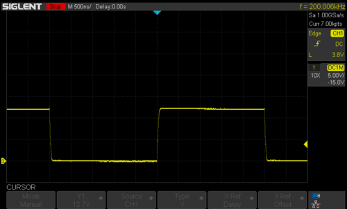

De onderdelen zijn binnen, dus ik kon het niet laten om alvast wat te experimenteren.
Setup:
- MOSFET: BSC040N10NS5
- Driver: UCC27511
- Voeding (VSS): 12 V
- Duty cycle: 50%
- Gemiddelde stroom: ~1 A
In de screenshots zie je:
- VGS (blauw)
- VDS (geel)
Metingen zijn nog niet ideaal, ik gebruik hier gewoon de standaard krokodillenklemmen van de probes. Dus er zit zeker nog wat meetfout / extra ringing in. Ga dit later nog eens netjes doen met korte ground spring.
Desondanks ben ik best tevreden met het resultaat, dit is bij 800 kHz!
Er is nog wel wat ringing zichtbaar op VDS, dus layout en/of snubber/demping kan nog beter. Maar voor een eerste test vind ik het niet tegenvallen.
Ik wil hem ook nog synchroon maken, met een high side fet. Zodat ik ook inductive belastingen kan schakelen. (Bijvoorbeeld een ruitenwisser motor)

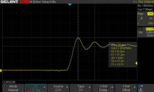

Ik wilde kijken of ik de ringing verder omlaag kon krijgen, dus ik heb het printje opnieuw ontworpen.
Wijzigingen:
- Sterpunt op de source van de MOSFET, met aparte (Kelvin) GND voor de driver.
- Minder grote polygonvlakken / switch-node koper verkleind, zodat de HF-stroom loopt waar ik wil dat ’ie loopt.
- Optionele RC-snubber footprint toegevoegd.
- Er zat een foutje in de polariteit van de connector; dat is ook opgelost.
Resultaat:
- VGS is nu superstrak (geen zichtbaar ringing meer).
- Op VDS zie ik bij het uitschakelen nog een kleine ringing rond ~30 MHz met een overshoot van ~4,6 V (12 V systeem).
Let op, de load is 4 x 15 ohm weerstanden parallel, met wat draad aangesloten. Ik vermoed dat dit de oorzaak is van de ringing.
VGS:
VDS:
PCB:
Die "ringing" aan de "opgaande flank" van de mosfet is volgens mijn alleen die van draden e.d. daar kan je mosfet weinig aan doen.
In het plaatje van de gate van even terug zie ik een opgaande flank naar het miller plateu en dan nog een bobbel op het gate signaal. DAT is iets waar je van moet proberen iets aan te doen.

Op zondag 22 februari 2026 15:23:17 schreef rew:
Ik neem aan dat je bedoelt uit mijn eerdere post van 22 februari 2026 01:40:14? Die is nu helemaal weg. Als je kijkt naar het eerste plaatje van 22 februari 2026 13:52:26 dan zie je dat de gate spanning netjes verloopt.
Net trouwens getest met 30V en 3A gemiddeld. Dat is 100W in de uitgang die hij schakelt bij 100kHz! (De vcc trace naar de driver doorgekrast en gevoed met 10V.)
Op zondag 22 februari 2026 17:14:48 schreef hardbass:
[...]Ik neem aan dat je bedoelt uit mijn eerdere post van 22 februari 2026 01:40:14?
Per die datum zie ik geheel geen gate-signaal-plaatjes. Geen miller plateau is "verdacht".
(als je de gate met zeg 2A oplaad, dan stopt ie normaliter bij zeg 4V, (even opgezocht, jou mosfet 4.5V) en gaat even later weer verder. "Diagram 14" in het datasheet.
hardbass
PE2BAS
Ah misschien wat verwarrend omdat het lijntje geel is, maar dit is de gatespanning op het tweede printje. Je ziet nu al die rommel niet meer vanwegen de apparte trace van de source naar de driver. (Misschien had ik hier de tijdbasis wat anders moeten instellen.)
In de oude zie je alle 'rommel' wel. Wel interesant trouwens dat miller plateau. Die kende ik voorheen nog niet. Je ziet hem goed in de eerste versie van het printje.
