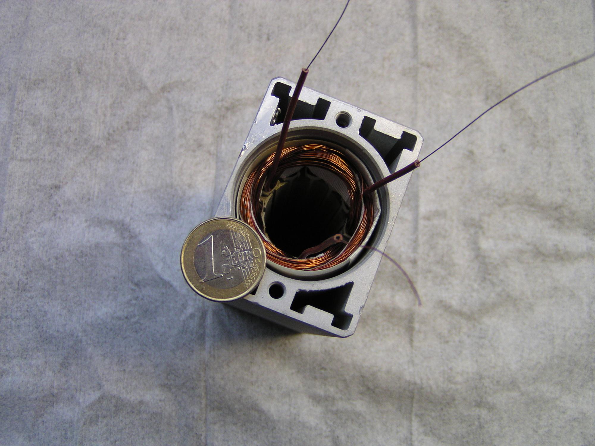

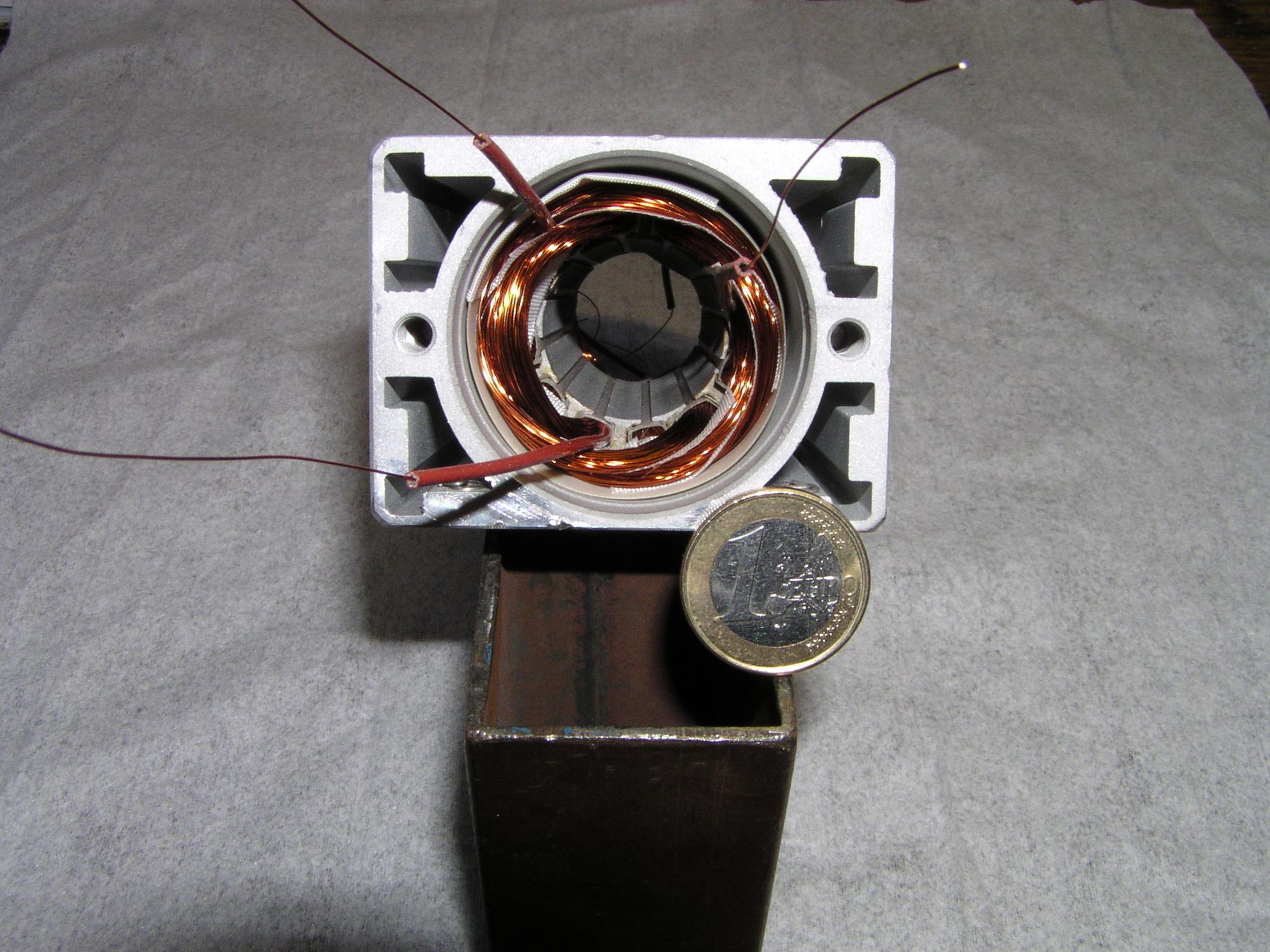

Uit mijn vorige topic over een condensator vervangen bleek dat deze nog goed was en dat er iets aan de hand is met de wikkelingen. Aangezien de spindel nog in topconditie verkeerd en de leverancier een compleet nieuwe aanbied, zat ik te denken om de motor te laten herwikkelen. Zou er een bedrijf zijn die dit soort kleine motoren kan herwikkelen? Diameter van het blikpakket is 32 mm. Een paar bedrijven hebben al aangegeven dit niet te kunnen.

Wat je zou kunnen proberen is om de bimetaal schakelaar (dat witte ding waarvan je denkt dat het een NTC is) er uit te halen.
Volgens je metingen is één wikkeling onderbroken, mogelijks zit de onderbreking in de bimetaal schakelaar.
De stator in een huis/tuin oven warm maken tot 60-70°C, de vernis KAN dan wat soepeler worden (hangt van het gebruikte type vernis af)
Dan HEEL VOORZICHTIG de kunsstof folie rond de wikkeling los halen en de twee koperdraadjes die aan de NTC zitten verbinden met een aansluitdraad "naar buiten" toe.
Het ding is nu toch kapot, je kan alleen hopen dat de wikkeling niet op een andere plaats onderbroken is maar dat bimetaal beveilinging defect is.

Ik heb nog een closeup foto gemaakt van dat witte dingetje. Het lijkt er op dat hij tussen de blauwe draad (N) en een wikkeling zit. En juist tussen de blauwe draad en de bruine draad meet ik weerstand, op de zwarte niets. En er nog even op door kauwende zou het inderdaad mogelijk kunnen zijn dat dit witte dingetje defect is?
Ik zie nu ook dat aan de linkerkant er wat verkleuringen te zien zijn. Wordt vervolgt.

Ik ben er ook achter wat de oorzaak is. Het is niet de thermistor, maar onder de microscoop zag ik in de buurt van de thermistor een bobbeltje materiaal liggen. Het leek wel soldeer en er omheen was het ook wat zwartig. Verder zoeken en nu blijkt dat een aansluiting van een wikkeling is weggebrand. Vermoedelijk is het draadje verworden tot het bobbeltje Vandaar dat ik ook een oneindige weerstand mat.
Al met al, einde verhaal.
Als je de breuk kunt zien zou je die met wat priegelwerk ook nog wel kunnen repareren?

Misschien, maar ik heb de motor in elkaar gezet om wat foto's te maken voor de afmetingen zodat de zoekmeesters een mogelijk alternatief kunnen vinden. En tijdens het in elkaar zetten ben ik wat te onvoorzichtig geweest :'( en zijn de aansluitingen afgebroken. De draden van de wikkeling zijn heel erg dun ten opzichte van de de aansluitdraden. Dus het wordt nog wat meer zoeken en priegelwerk. Wel leuk om mee te spelen.
Maar goed, voor de zoekmeesters een aantal foto's met afmetingen. Aan de achterkant zit een veer met een starlock borgveerring die alles samenhoud.
