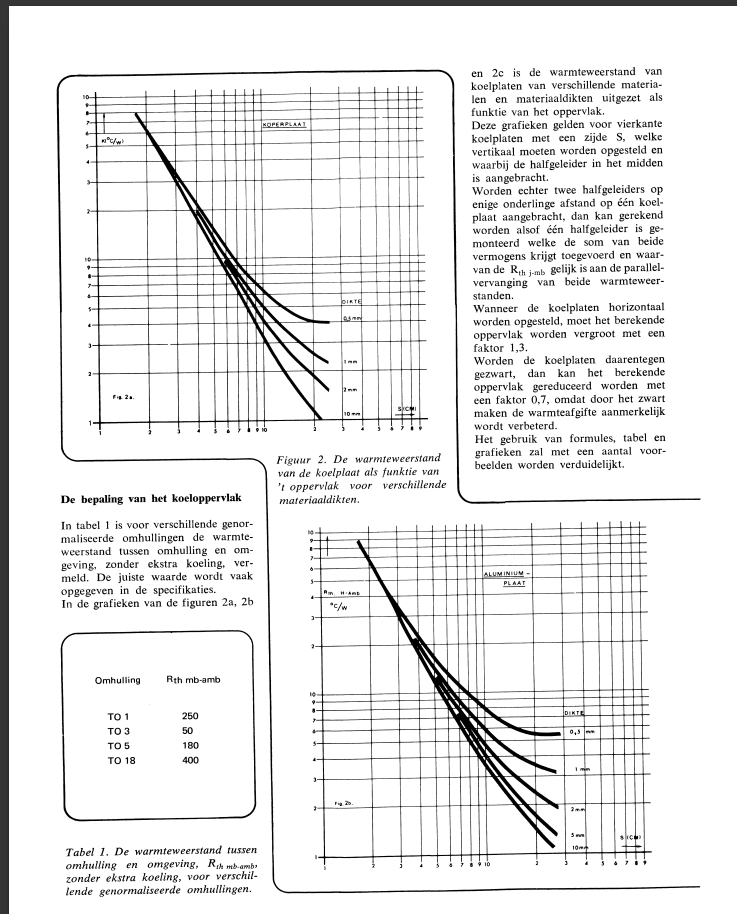

Mijn led licht van 50w in de berging wil ik op een alluminium plaatje van 100 x 100mm vijzen in verband met de koeling. Is een zeer dunne of een dikkere plaat hiervoor het beste geschikt?

Ik kan de plaat groter maken 20 x 20 cm en een tussenruimte van 1cm tussen plaat en betonnen plafond voor extra circulatie.

Je kunt het even proberen met zo'n klein plaatje maar als dat te heet wordt dan zul je toch naar een echt koelprofiel moeten overstappen. Vergeet de koelpasta niet.
In Elektuur jan 1971 staat een artikel over het berekenen van "koelplaten" voor halfgeleiders.
Dit gaat over platen, zoals TS gebruikt, niet over standaard koelprofielen met een gekende warmte weerstand.
ik heb een paar screenshots gemaakt, niet zo'n goede kwaliteit, maar op de website van @Jeever vind je deze en meer Elektuurs terug in pdf formaat.

Bij alle koelprofielen staat de °C/W (of °K/W) waarde: lager is beter.
(is de temperatuurstijging per Watt dissipatie)
Een 50W led zal iets van 35W aan warmte weg moeten werken, dus kun je zien wat je nodig hebt.

die plaat moet zijn warmte kwijtraken en daar heb je oppervlakte voor nodig.
een plaat van 10x10cm heeft weinig oppervlakte.
ipv naar 20x20 te gaan, kan je beter ribben in het midden monteren. want jouw led zit centraal, en als die warmte 10cm door een alu profiel moet gaan om aan te lucht te kunnen overgaan, dat duur te lang.
een cpu koler is daarom zeer beperkt (6x6cm ofzo) maar heeft vele kleine ribber die warmt aan de lucht kunnen afgeven, en dat is belangrijker dat een grote blok
