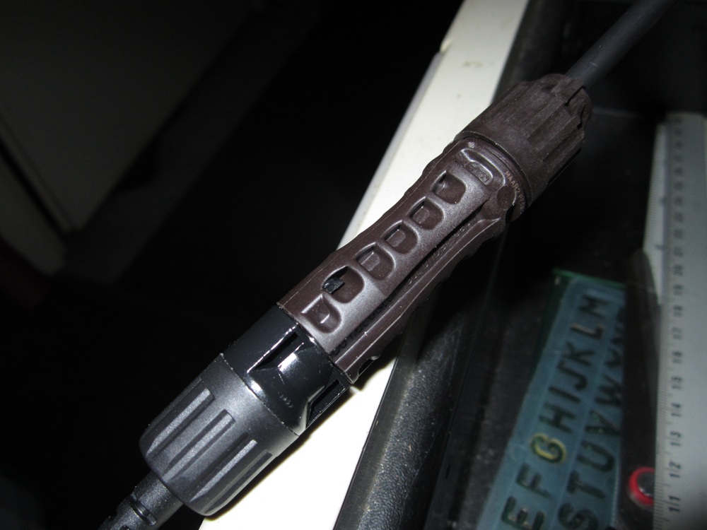

Ik was wat aan het meten aan een solarpanel met (wat ik denk) MC4 connectoren. (koppelen ging soepel; klik-klik en klaar)
Na het testen wilde ik de boel ontkoppelen, maar dat valt niet mee.
De eerste (vrouwtje aan meter, mannetje aan paneel) ging met het bekende tooltje prima los.
De andere (vrouwtje aan paneel, mannetje aan meter) wil met geen mogelijkheid meer los... (ziet er ook heel anders uit:)
Hoe krijg ik mijn meetsnoer weer terug?...
Op de foto zie je in het bruine deel bovenaan nog net een stuk je zwart.
In het zwarte deel zitten 2 rechthoekige gaten daar hoort een speciaal stukje gereedschap in die dan de 2 haken open duwt waardoor het bruine deel eraf kan.
https://www.kabeldirect.nl/montagesleutel-set-voor-mc4-solar-connector…
IPV dat speciale stuk gereedschap kan het denk ik ook wel met 2 schroevendraaiers
idd met een kleine platte schroevendraaier die lipjes terugduwen en tegelijk wat wiebelen met de stekkers. soms komen ze al los als je de stekkers wat beweegt en trekt.
