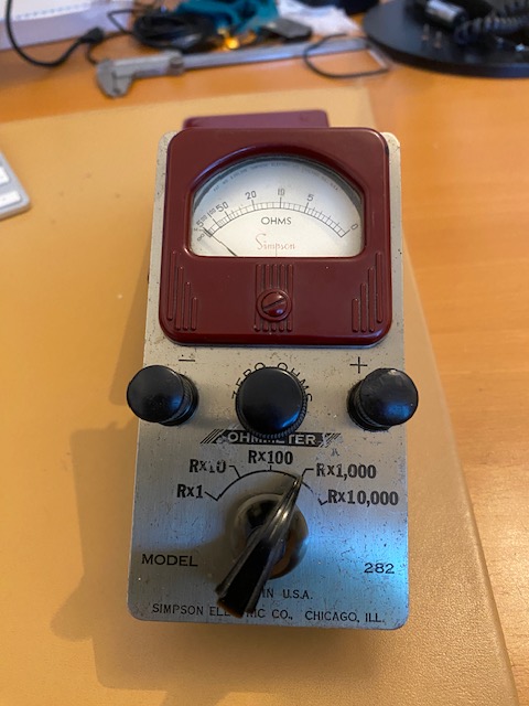

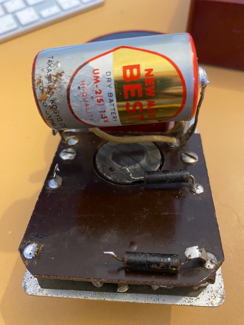

Wil deze restaureren, heeft toevallig iemand een vergelijkbaar model of schema // advies?
er zit een 1,5v batterij in welke vermoedelijk niet correct ia aangesloten
eronder 2 soldeerogen en 2 onaangesloten weerstanden verm,, voor een andere type batterij
zie bijlagen

http://simpson260.com/downloads/simpson_260-afp-1_schematic.pdf
Las dat het instrument waarschijnlijk 2 batterijen nodig heeft.
Is vaak het geval bij hoge en lage waarden.
1,5 Volt en 15 Volt.
Hij zou wat kunnen lijken op de 362 of 372

Op donderdag 5 maart 2026 16:15:09 schreef BRNRDS:
http://simpson260.com/downloads/downloads.htmLas dat het instrument waarschijnlijk 2 batterijen nodig heeft.
De 282 is véél ouder dan een transistor 260 model.
Hij lijkt op de 372...
https://simpsonelectric.com/products/test-equipment/special-test-equip…
Misschien kun je ze eens mailen?
5 standen schakelaar, nulpunt potmeter, meter en batterij(en). Moet te doen zijn om het schema op te tekenen. Een voordeel van dat er geen actieve componenten inzitten, zeg maar een Wet van Ohm testkastje.
