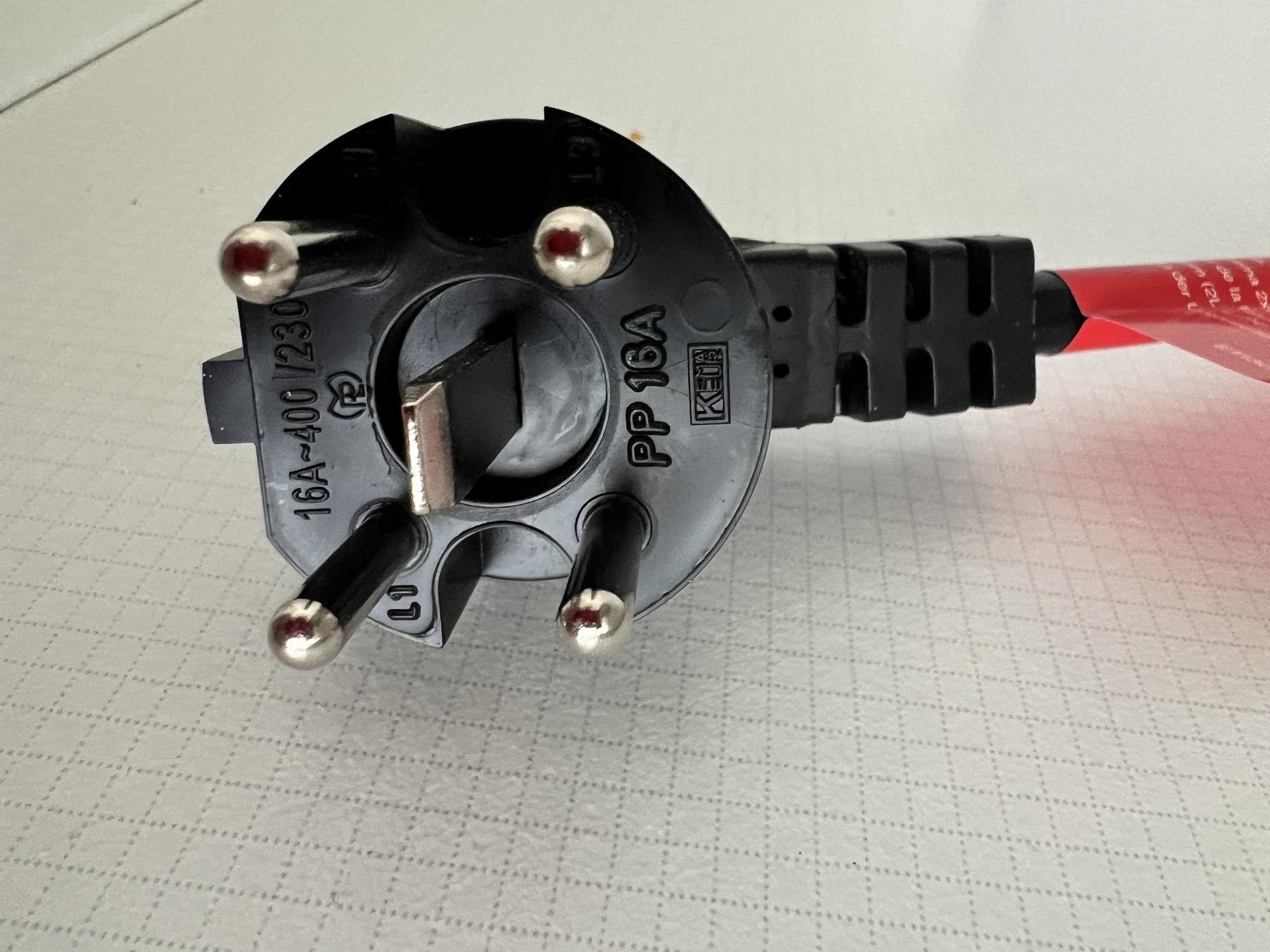

Mooi, een aangegoten perilex stekker. Hoe is die aangesloten?
Je hebt van de inductieplaten zonder klemmenkastje. Dan valt er niks door te meten...

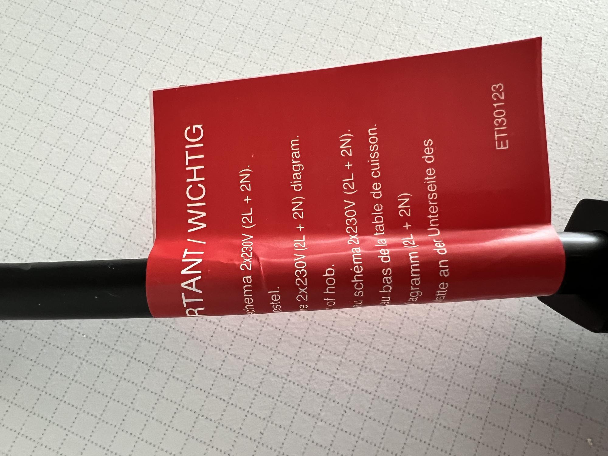

2L+2N volgens de rode sticker die op de foto staat. Tussen welke pen en de WCD zet ik de (enkelfasige) stroommeter om het sluipverbruik te meten? Ik ben niet bekend met dit spul. Of moet ik 2 keer meten?

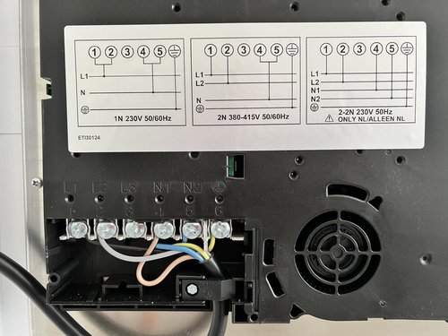

Het is makkelijker om hier te meten ipv bij de stekker. De ETNA halogeen inductieplaat aansluiting op de onderkant. Twee keer het sluipverbruik meten en dan optellen?
Er liggen hier 3 TRMS handheld meters en die doen oa. stroommeting. De uitdaging is een kWh verbruiksmeter te gebruiken. Daar zit een 230V aansluiting op en inwendig een holle stroomspoel waardoor een enkele draad van de verbruiker gaat. Dus 2 metingen in de L1 en L2 en dan optellen?

De standby voeding voor oa. tiptoetsen is gemeten, de stroom door L1 is 1.2mA en L2 5mA. Als de stekker in de Perilex WCD wordt gestoken loopt er 5 sec 350mA door L1 en door L2 88mA. Dat omschakelen is hoorbaar door de klik van het relais. Valt mee, een sluipstroom van 6.2mA. Gemeten met een Fluke TRMS meter.
De fabrikant geeft geen standby stroom op maar dat deed Philips ook niet met de Senseo koffiezetters. Blijkbaar is dat te minimaal om te specificeren. https://etna.nl/keukenapparatuur/kiv360wit/
