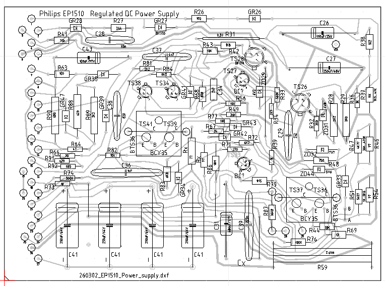

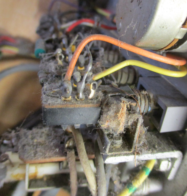

Ben lekker bezig mijn tijd te verspillen aan het repareren van een Philips PE1510 regelbare voeding. Nog nooit zo een mishandeld en smerig apparaat gezien; inclusief losse koperdraadjes! Wonder boven wonder, werkt de voeding nog prima.

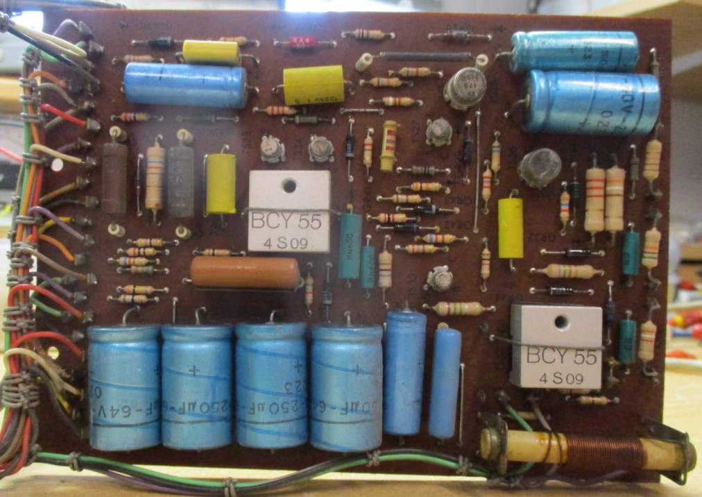

Ik wou eigenlijk alleen de stoom afgeblazen condensatoren vervangen. Welke condensatoren zouden zeker ook nog vervangen moeten worden?
Helaas is de service-documentatie (behalve een gebruikers-handleiding en een basis-schema na) minimaal, en zijn veel onderdelen onleesbaar geworden. Ik zoek nog de typenummers/specs van de volgende onderdelen.
GR26

Info www; transistoren; BCY55 (2x), BCY71 (4x), ASY80, BF178, ASZ15 (2x), ASZ18
Degene die buiten hun specs zijn qua capaciteit en Dissipatie factor en evt DC lekkage maar dat zal in een prima werkend apparaat allemaal nog wel goed zijn.
Heb je de voedingsrimpel gemeten met de scoop?
Verder zou ik niks anders doen dan heel erg goed testen (met een load en scoop) schoonmaken en die losse draadjes vast zetten.
Mooi zo laten niet aan lopen spitten zolang die goed werkt. Evt.voorzichtig met een kwastje of stofzuiger afstoffen. In de specs staat de maximale rimpelspanning vermeld. Omdat de netspanning van 220V naar > 230V is gegaan is de trafospanning wat hoger. Dat zou iets meer warmteontwikkeling kunnen geven in de serie stabilisatie, waarschijnlijk no big deal.
Als je geen meet apparatuur heb om de elco's te controleren op lek en esr: goed kijken hoe het eruit ziet waar de plus pool uit de behuizing komt. Als ze lek zijn is de afdichting aangetast en da's meestal wel te zien. Ziet het er twijfelachtig uit dan kan je er gerust vanuit gaan dat dat exemplaar aan vervanging toe is. De rest lekker laten zitten.
Mijn ervaring met de blauwe axiale Philips elco's is dat vooral de kleinere exemplaren vaak slecht zijn. Momenteel toevallig bezig met een Philips scope uit de jaren 80, zitten er tientallen in en zo'n beetje driekwart van alles onder de 1000uF is echt gaar. Van het spul onder de 100uF zelfs bijna 100%. Esr's van tientallen ohms, veel te lage of helemaal geen capaciteit meer. De dikke exemplaren van 1000uF en groter zitten daarentegen allemaal nog keurig op spec. Die hadden kennelijk betere seals.
elco's maken best kans, ding is uit de 60's nog. de regeltorren zijn asz15 meen ik. die willen nog weleens sneuvelen als de voorregeling met thyristoren niet werkt want 60+V wegstoken is wat veel voor die germanium dingen. zet de voeding dus ook op 240V, dat scheelt al..
