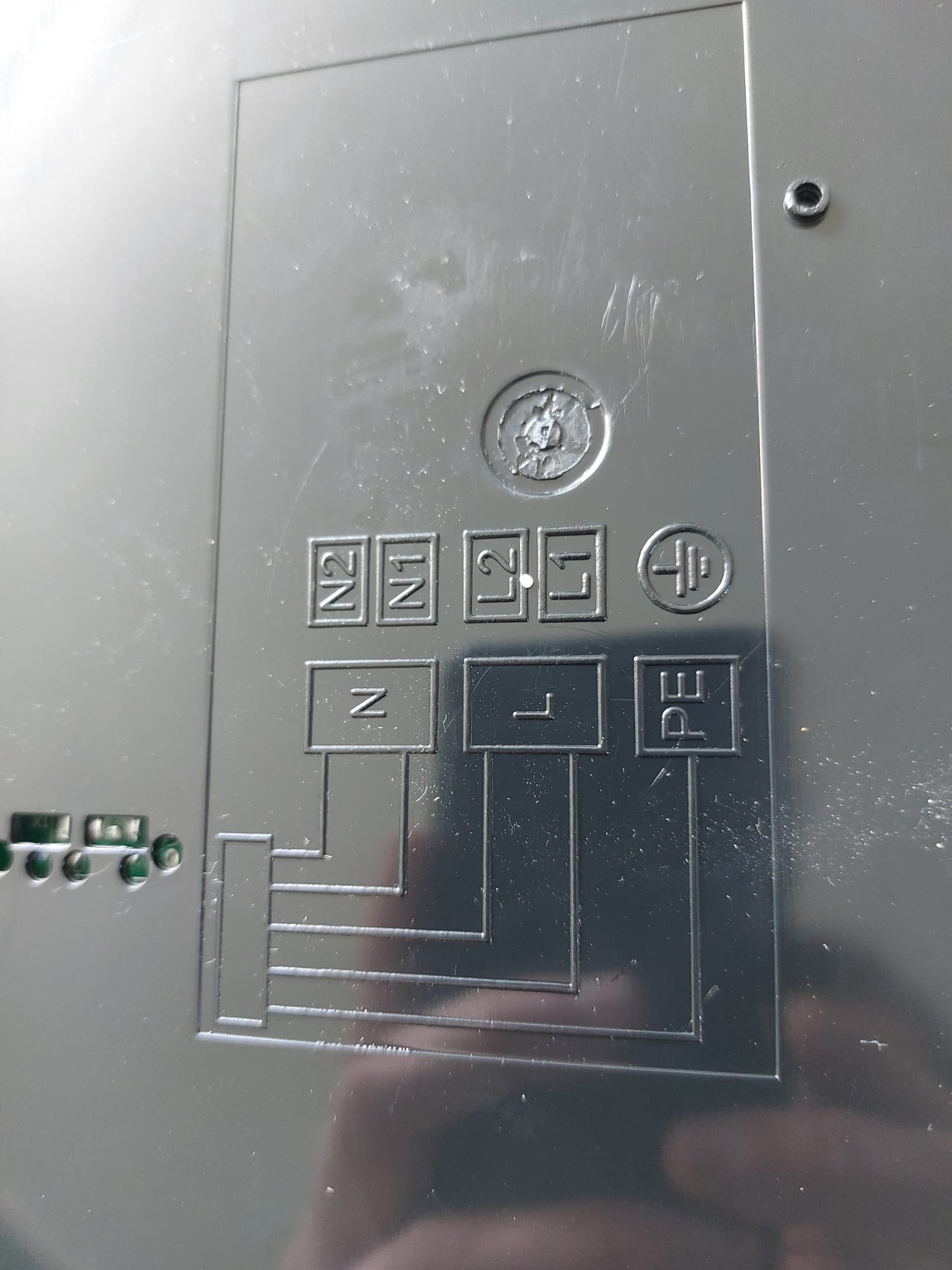

In navolging op dit topic een andere kookplaat gekocht: https://www.circuitsonline.net/forum/view/171281/last

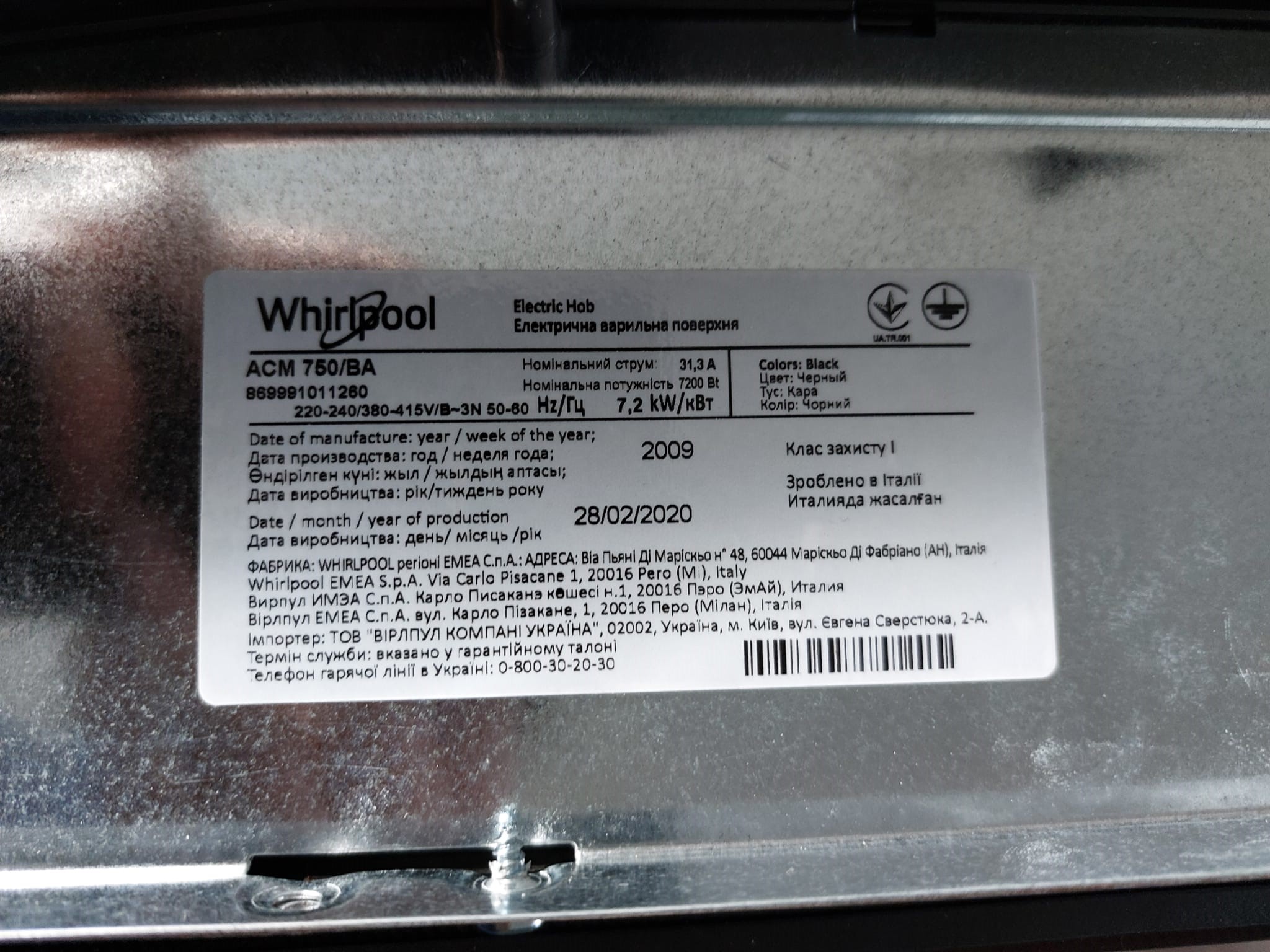

De sticker van de advertentie toonde 7,2kW ~3N. Zie foto 1.

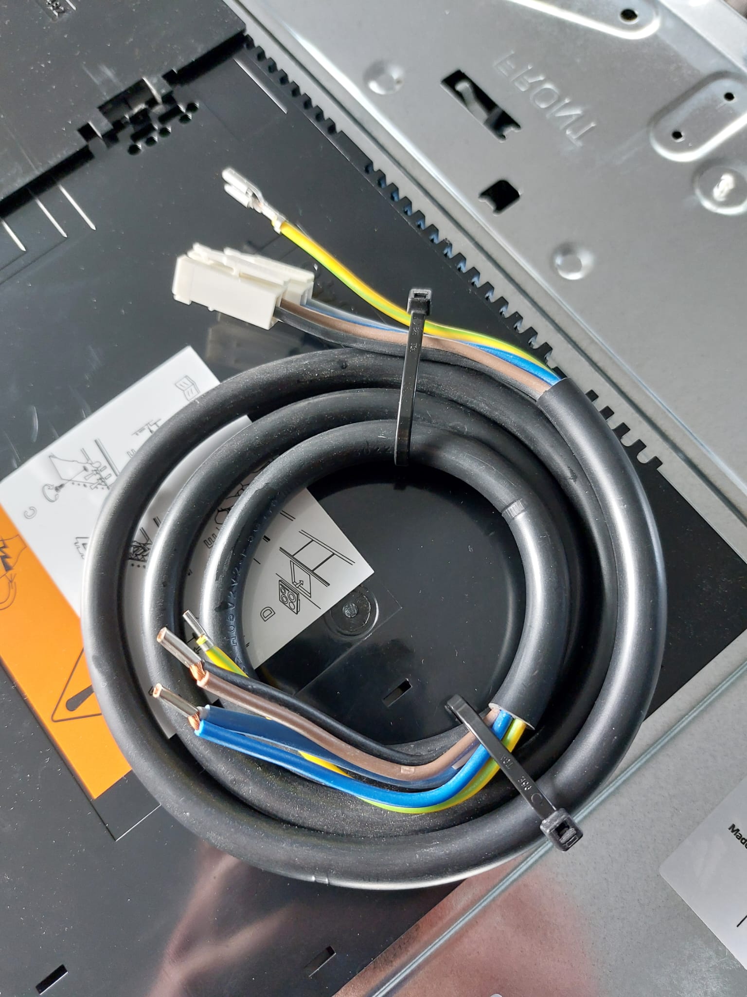

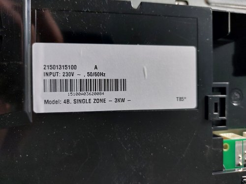

Na binnenkomst blijkt er ook een sticker op te zetten die het over een 'Model 4B Single zone - 3kW' heeft. Tevens zit er een kabel bij voor 3kW (L1+L2 parallel) op een enkele 16A groep. Zie foto 2.
Het idee was om de plaat op 3f aan te sluiten maar een kookgroep is ook een optie.
Weet iemand of deze plaat geschikt is voor 7,2kW op een 2x16A kookgroep?
Die sticker refereert naar de losse module, dus dat klopt wel. Je moet van type plaatje uitgaan en die klopt wel
Piet elektro
zonder prutsen kom je nergens!
Op zaterdag 14 maart 2026 16:51:32 schreef smd:
Welke van de twee stickers is wat jou betreft leidend? Eén of twee?

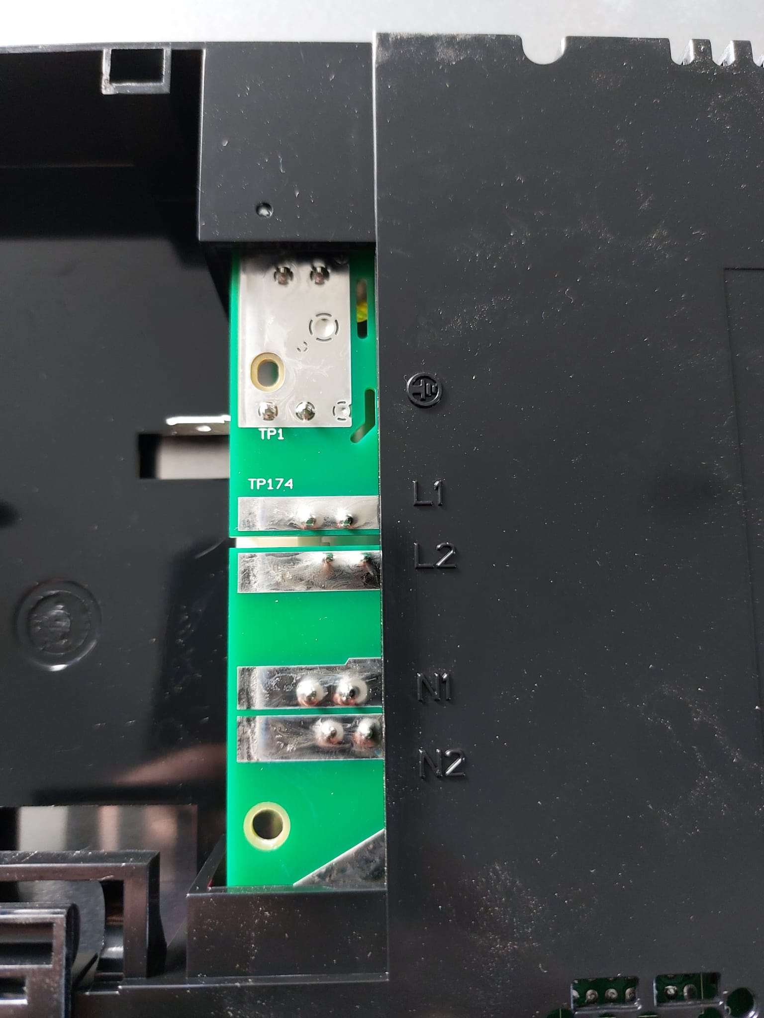

Van EricN een manual ontvangen. Dank daarvoor. Hier staan de stappen om de plaat op een 2 fase kookgroep aan te sluiten. In de keuken moet nog e.e.a. gebeuren voordat de aansluiting gereed is. Ik zal later nog even terugmelden of het gelukt is.
Piet elektro
Kookplaat aangesloten op een 2x16A kookgroep en werkt perfect. Plaat trekt met alle pitten op 100% netjes 7kW. Iedereen bedankt voor het meedenken!
