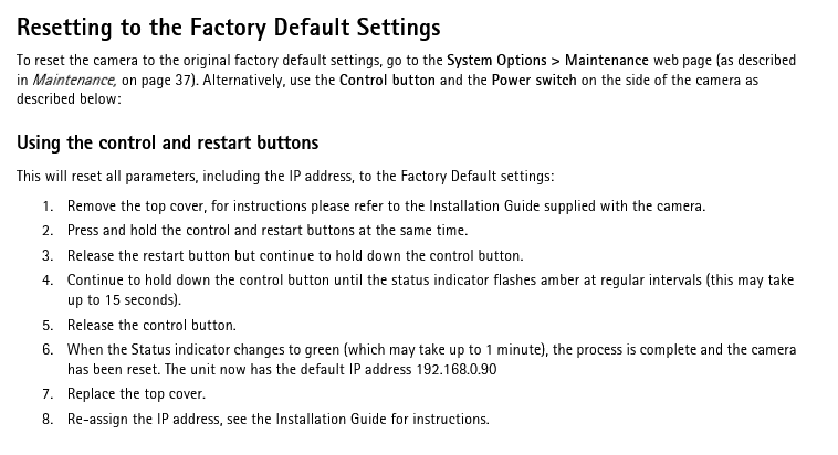

ik kijk als eerste naar de reset procedure om ze netjes te kunnen benaderen moet ik een IP weten.
Daar lijkt het al mis te gaan.
.1 zie ik ze niet in het netwerk opduiken (zou verkeerd IP adress kunnen zijn, of wellicht geen cross cable)
Dus het is nu:
laptop ---------- PoE adapter --- ----- camera
.2 voor de reset procedure geldt:
als ik dit probeer: er gaat geen enkel status led branden.
Filmpje als bewijs:
https://youtube.com/shorts/XalkpYFkRY0
ik heb 3 camera's die allen hetzelfde reageren,d us toch wel ernstig het vermoden dat ik iets verkeerd doe. Heb het ook al geprobeerd met een power cycle: maakt geen verschil. Status led heb ik nog NOOIT zien branden.

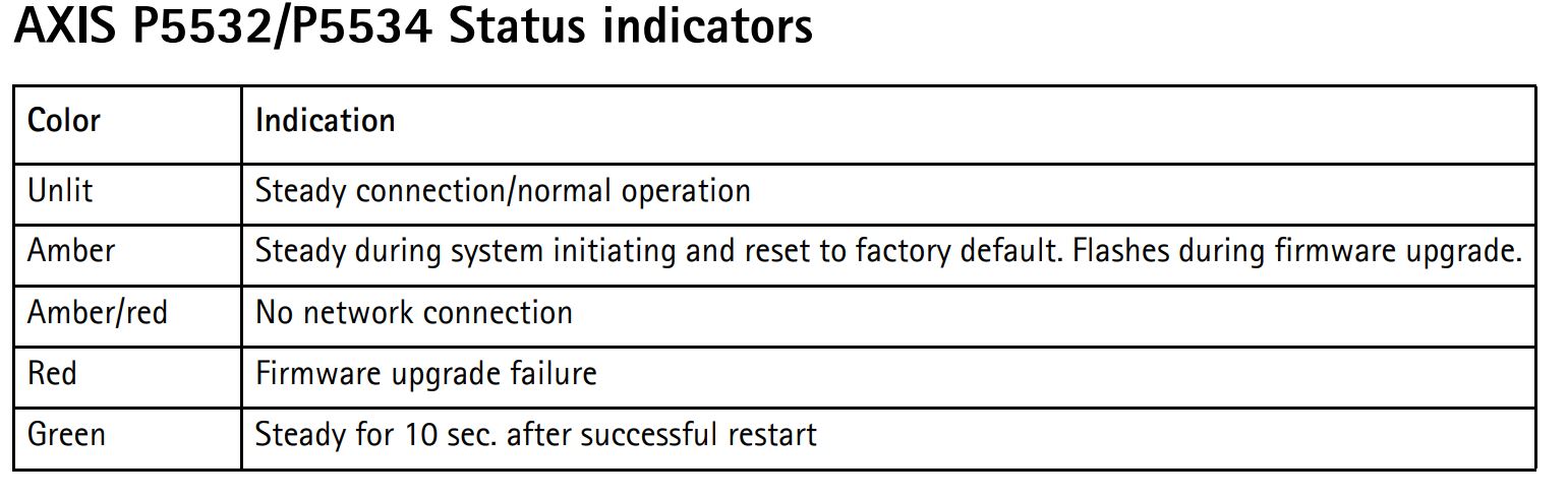

Zonder dan ook maar welke knop in te drukken moet het status ledje gaan branden. Zo niet probeer dan alleen de poe adapter en de camera aan te sluiten.
Druk je beide knoppen in tijdens opstarten dan heb je geen led.
Laat je de restart button los dan heb je oranje licht. Het duurt wel iets langer dan 15 seconden voordat de led gaat knipperen.

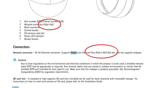

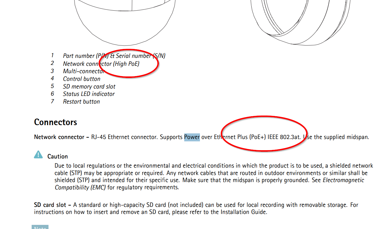

Even de gegevens van die axis gezocht.
Je moet een POE poort hebben met 802AT, dus high power ( POE+ ) , die adapter die je hebt zal 802AF zijn, en die kan die camera niet voeden, af is max 15 watt.

Nope, moet POE+ zijn.
Die camera brabbelt met de switch en geen POE + ( 802AT norm) doet ie niets.

Ja, foutje van mij, dacht dat die injectors 8.02 AT waren, maar is AF... er gaat binnenkort alsnog een POE+ switch richting HmH.

Volgens de handleiding moet de led zeker wat doen. Dus al de led niet gaat branden of knipperen lijkt het erop dat de camera geen of onvoldoende voeding krijgt. Je kunt ook 24 tot 34 Volt DC rechtstreeks op de camera aansluiten. Dan sluit je de PoE uit als probleem.
