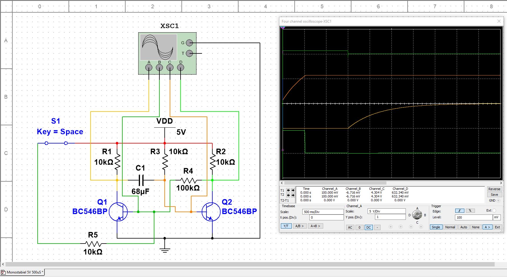

Ondertussen gevonden! heb een tijdsrelais geprogrammeerd op een enkele puls van 0.5sec zelfs als de tijdsrelais op spanning blijft krijg ik maar 1 puls, dat signaal heb ik naar de teleruptor gestuurd en dat werkt perfect zelfs als de poort terug dicht gaat blijft het licht branden en kan ik het uitdoen met de drukknoppen .

Die "teleruptor" is toch een bistabiel relais?
1 puls is aan, een 2e weer uit, etc.?
Die kan je dus niet resetten met een onderbreek contact.
Een keer de drukknop per ongeluk drukken en het werkt verkeerdom.
Ik zou heel simpel dat ding weghalen en door een timer vervangen, aangestuurd door de drukknoppen en door de motor.

Mooi dat het werkt. Maar had een zelfbekrachtigend relais niet eenvoudiger geweest? Bij mijn zaagtafel heb ik een drukknop, die ik indruk en loslaat (puls) en daarna houdt het relais zichzelf in stand totdat de stroomkring wordt onderbroken. Dat onderbreken kan zowel met een timer als een drukknop als een lichtcel.
