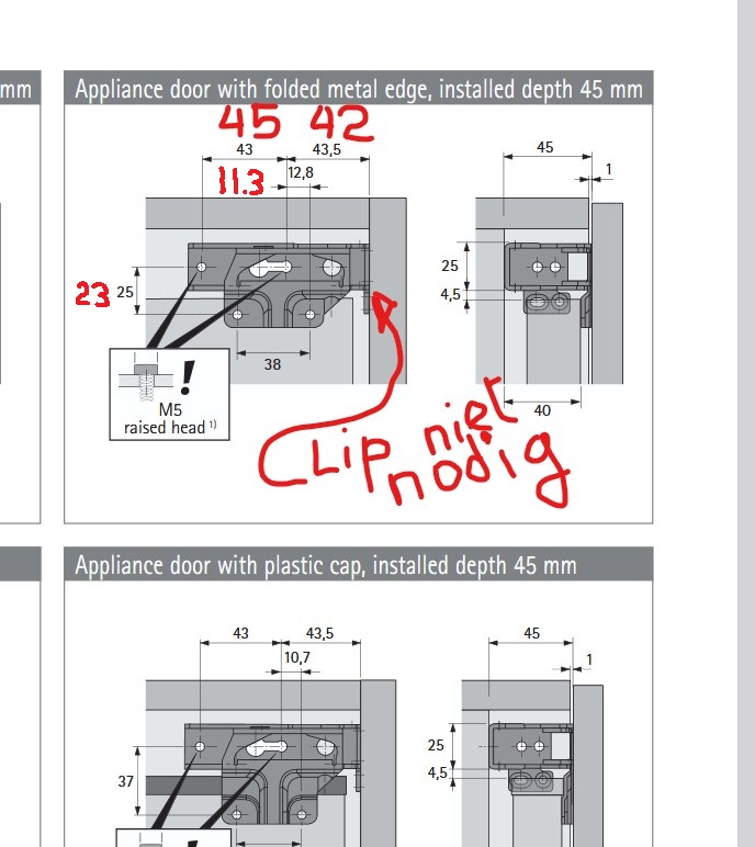

Ik vond geen 1 op 1 vervangend scharnier, de preciese maten uit aanbiedingen ontbreken.
Misschien kan ik de kast iets verstellen (vervormen, zodat een zijwand iets overhelt), of een vulplaatje ergens tussen deur/kast/scharnier. 'tGaat maar om 1 a 2 mm.
Spog2
Op woensdag 1 april 2026 18:22:41 schreef smd:
Zijn er nog steeds hoor die scharnieren, worden vaker lam. Eerst front van kast loshalen, dan de scharnieren van koelkastdeur losnemen en dan de scharnieren van koelkast afschroeven, is vrij eenvoudig.Nog goedkopere! https://fixpart.nl/product/scharnier-voor-koelkast-van-bosch-neff-siem…
Die scharnieren lijken er op. Maar de hoogte van mijn scharnier (het kort deel van de L-vorm) is 45mm.
Ik heb de Hettich catalogus bestudeerd: daar is die hoogte 41,5mm. (Op pagina 17 staat naast een Bautiefe 41,5mm ook een Bautiefe 45mm versie...)
Er is daar op de website ook sprake van een K25 scharnier, maar daarover geen gegevens.
Op foto's zie ik ook soms een soort vulplaatjes staan: misschien zijn die 3,5mm dik...

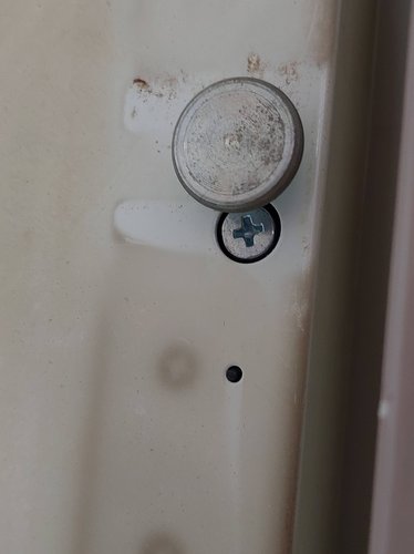

Zo de opdekdeur is er af! Ik meende dat ik hem omhoog moest schuiven, maar het moet opzij.
Bij het schroefgatenpaar (4 stuks) onder de afdicht rubber zit een zaagsnede die je met platte schroevendraaier kan verdraaien. De onderste schroef is een houder voor schroefdraadplaatje van de bovenste; die laat je onaangeroerd. De bovenste heeft een schijf als kop, en die draai je paar slagen los.
Dan kan je de opdekdeur OPZIJ schuivend verwijderen.

https://catalog.hettich.com/Hinges/K-hinges_2021/de_DE/
De "Bautiefe 45" op pagina 17 haalt 39,2...40mm. Ik vrees dat de geadverteerde "passende scharnier" op 35mm uit zal komen. Ben er op voorbereid dat er een vulplaat bij gemaakt moet worden.
Dan kan ik het nu misschien even goed oplossen door bij het scharnier linksonder 2mm alu op de kast en 2mm alu linksboven op de deur te maken.

Ik heb bij Fixpart specifiek gevraagd om iets wat hieraan voldoet (op basis van pagina 17) :
Helaas krijg ik alleen suggesties op basis van merk of onderdeelnummer die niets met mijn model te maken hebben. Dat vertrouw ik niet. Ik krijg géén maatvoeringen te zien. Er moet toch ergens iemand even naar het magazijn kunnen lopen om te meten?
De aanleiding om scharnieren te willen vervangen was dat licht soms aan blijft. Ik heb de nok die de schakelaar moet indrukken met een plakvoetje nu 2mm dikker gemaakt. Dan gaat het licht wel uit.
Aangezien de deurrubber wel redelijk goed magnetisch vangt ga ik er van uit dat ik er zo mee vooruit kan.
Ondanks dat er 8mm verschil zit tussen de op te vullen kleinste en grootste afstand; de deurrubber lijkt dat op te kunnen vangen.
