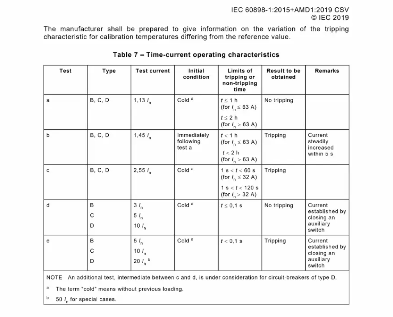

Een automaat en ook een aardlekautomaat kan je vrij standaard tot 1,2x In overbelasten. Dat het pas na 1 uur op 9A eruit is niet abnormaal. OP het werk hadden ze via een haspel 2x een 3kW = 6kW aan kachels ook zo op een groep gezet. En dat werkte al een paar dagen zo totdat de WCD waar de haspel in zat was gesmolten en de contacten er zo los in zaten da ze geen contact meer met de haspel maakten. De automaat was er al die tijd nooit uitgegaan. In zo kachel zit wel een thermostaat dus het is niet continu 6kW
Ik vond het ook erg veel maar als je na de datasheet kijkt is het helemaal niet zo gek thermisch kan tot 1,45 maal I nominaal zijn.

Ook thermisch zit er wel degelijk iets verschil tussen de karakteristieken
Heb je een datasheet die dat kan onderbouwen?? Werkelijk alles wat ik tot op heden gezien heb (wat natuurlijk maar een ernstig beperkte subset is van wat er beschikbaar is...) laat zien dat het thermische deel bij de verschillende karakteristieken exact hetzelfde reageert - de lijntjes in de grafiek liggen over elkaar.
Toch fijn dat het eten weer smaken kan :)
De norm zélf behandelt het thermische gedeelte gelijk voor B, C en D.
Maar goed, die norm kan het fout hebben natuurlijk. :) ;)
Beter gezegd, fabrikanten kunnen iets verschillende curves hebben. Tenslotte schrijft de norm geen curves voor (die zijn er alleen voor het gemak bijgetekend door anderen), alleen testpunten.
Zoals gezegd... binnen een serie van een fabrikant is dat tot op heden altijd identiek. Uiteraard kan het tussen fabrikanten anders zijn, daar ging het verhaal niet over. Maar dan heeft het nog steeds niks te maken de de karakteristiek maar met de fabrikant (of serie).
De eerste datasheet die ik tegen komt. Eaton 'residential' (vandaar dat de D er niet in voorkomt), in dit geval een Xpole PLN6. De thermische curves zijn identiek - en uiteraard loopt die bij de C karakteristiek wat langer door. Het magnetische stuk is (uiteraard) ook anders.
Ik ken nog geen datasheet waarbij die curve verschillen heeft tussen de karakteristieken van dezelfde serie. Dus nog steeds benieuwd of GJ_ iets kan produceren waar het wel anders is.

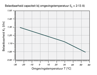

[edit]Ook de invloed van 'temperatuur' is duidelijk:
En ook dat zal van fabrikant tot fabrikant wel iets verschillen - maar het maakt wel duidelijk dat 'wat overbelasten', zeker als het koud is, best lang goed gaat.
