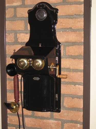

Oh? Da's nieuw voor mij. Wat is dan het verschil, extra grote druktoetsen, of draait de kiesschijf wat langzamer of zo? >:)
Analoge telefoons en hun werking zijn over de hele wereld gelijk - het enige verschil tussen Belgische en Nederlandse analoge telefoons is, bij mijn weten, de stekker.
On-topic: wil ook nog een keer een Wonderfoon (of eigenlijk liever: een Telejukebox) bouwen. Heb contact opgenomen met de ontwerper van de Telejukebox met de vraag of hij evt. een bouwpakket heeft, maar helaas. Het project boeit hem verder ook niet meer zo denk ik, het is te lang geleden (ik heb hetzelfde met mijn eigen projecten wanneer ze af zijn).
In principe is het afspelen van muziek over een telefoonhoorn simpel: sluit een audioversterker (evt. met 100V-trafo) aan op pen a en b van de telefoonstekker en je krijgt geluid/muziek te horen wanneer je de hoorn opneemt. MP3-spelertjes kosten niets meer, maar om de juiste microcontroller te vinden, aan te sluiten en te programmeren, dat zie ik mezelf niet doen. Heb een !@#$!@# hekel aan microcontrollers en alles eromheen.
Ik heb recent wel iets anders gebouwd: een telefoon die automatisch een liedje gaat spelen wanneer je de hoorn opneemt. En kunt met een inwendige schakelaar kiezen uit 8 verschillende nummertjes. Daar zit niets meer in dan een kleine MP3-speler en een 9V-batterij.
[bijlage][bijlage][bijlage]
Mocht u ergens een leuk bouwpakket (of setje 'lastige onderdelen': mp3-speler en microcontroller) vinden, dan hoor ik het ook graag, wil eigenlijk toch nog wel eens zoiets bouwen. Maar nogmaals, de Telejukebox is gewoon een extra los kastje, terwijl je met de Wonderfoon de telefoon moet gaan ombouwen - dat laatste vind ik zonde, daarmee wordt de telefoon eigenlijk onherstelbaar veranderd.
