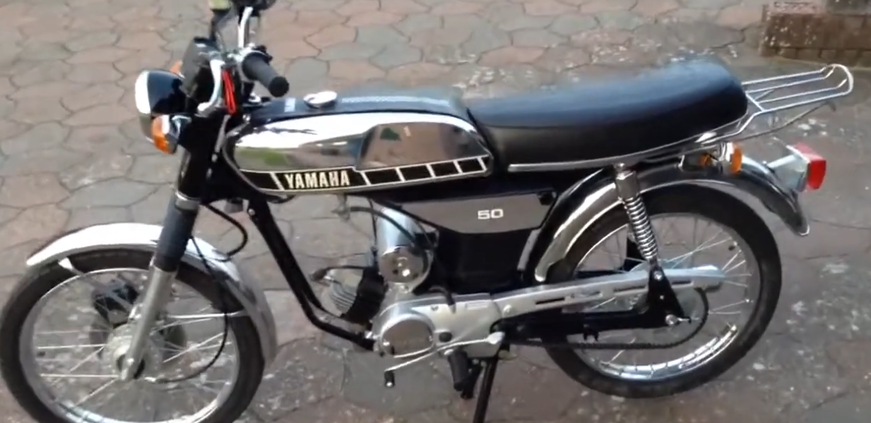

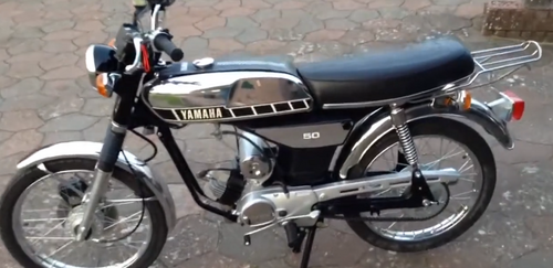

Dat was de Yamaha 50 ( latere type van deFS1 dacht ik) volgens mij, die had een apart olietankje.
Een maat van mij had zo'n ding.
Autolube heette dat, daar ging van die groene moerasolie in ( zo stonk het, net als cardanolie, dat meurt ook vreselijk).
Dat er af gesloopt en gewoon mix er in.
De FS1 had dat niet.
Die dingen met autolube hadden ook een membraan dacht ik.
Ik heb wel meerdere keren een zuiger in puin gehad dan zaten de naalden van het naaldlager van de drijfstang in de zuiger aan de zijkant.
Dan ging er gewoon een standaard zuiger weer in.
Die zuiger met zuigerveren had ik bij mij, heb er eens een onderweg in gepield toen het ding bijna vastliep ergens ver van huis.
Ik had ongeveer deze:
Als je er een grotere schijf in zette en een groter schijfhuis met een 16mm Mikuni,dan liep hij zo'n 80 kilometer. Die schijf blokken waren veel beter dan die blokken met een membraam inlaat.
Ik heb ze alle twee gehad.
