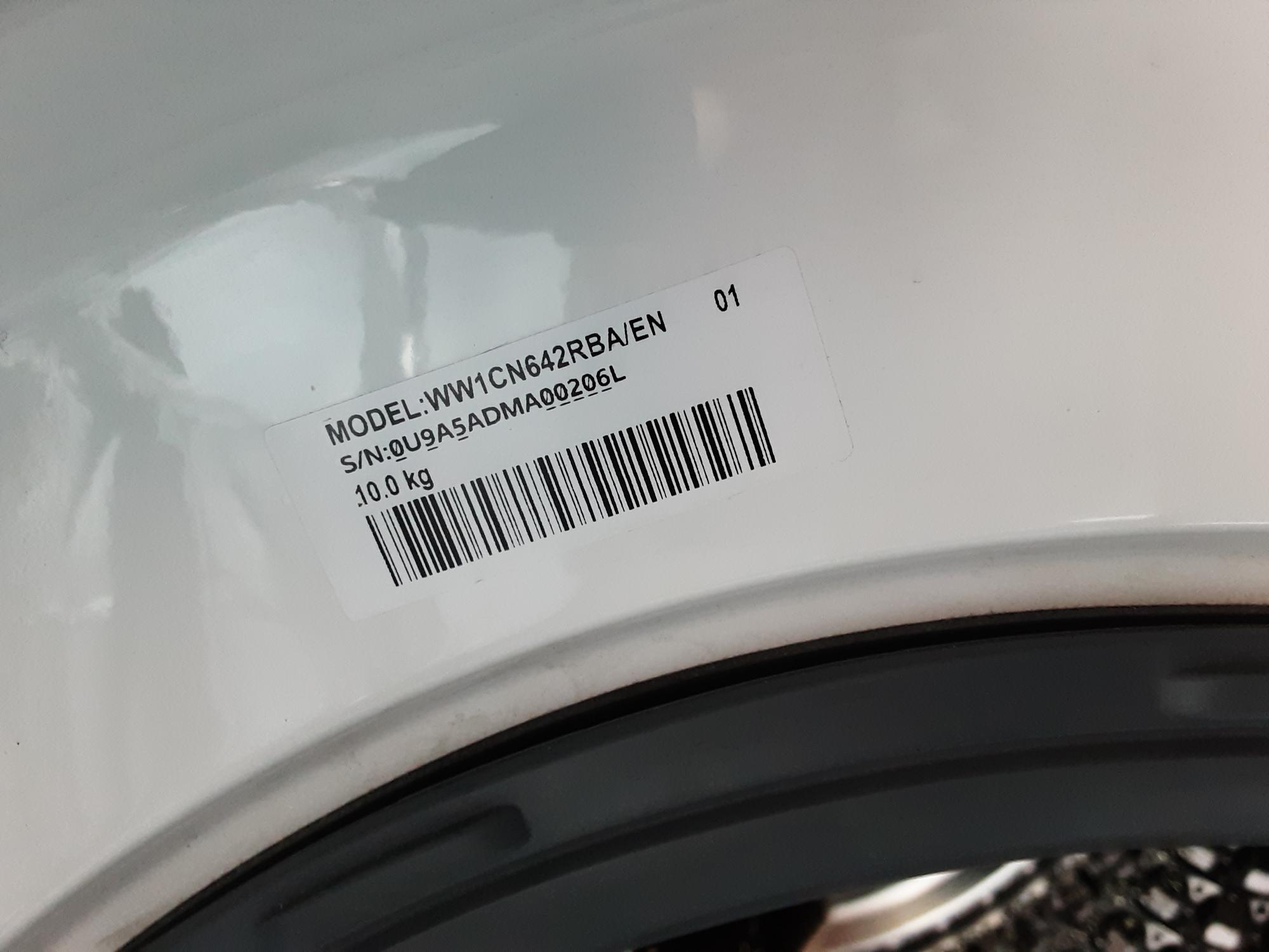

Betreft Samsung wasmachine.

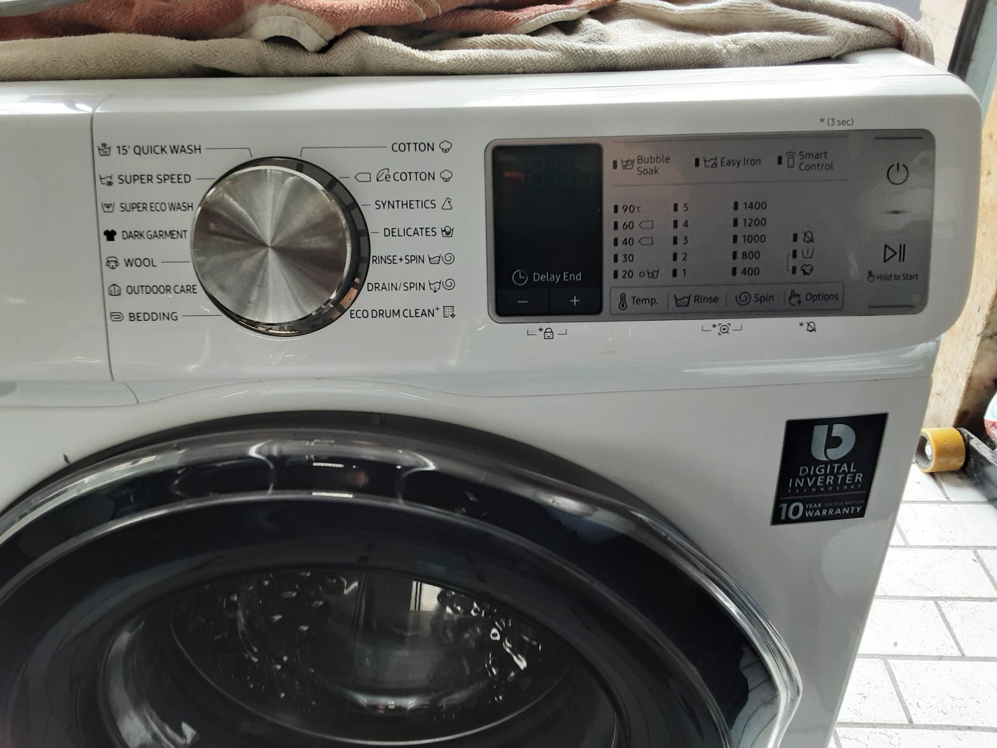

Stand pompen/centrifugeren: op display verschijnt 13, deur vergrendeld (symbool in display),
pomp gaat draaien, pomp stopt, motor draait heel even, kwart slag ( niet bibberen).
Op display verschijnt heel even "12", gaat meteen terug naar 13 en pomp gaat weer draaien, stopt, motor draait weer kwart slag, enz. Lijkt wel of de software in een lus zit.

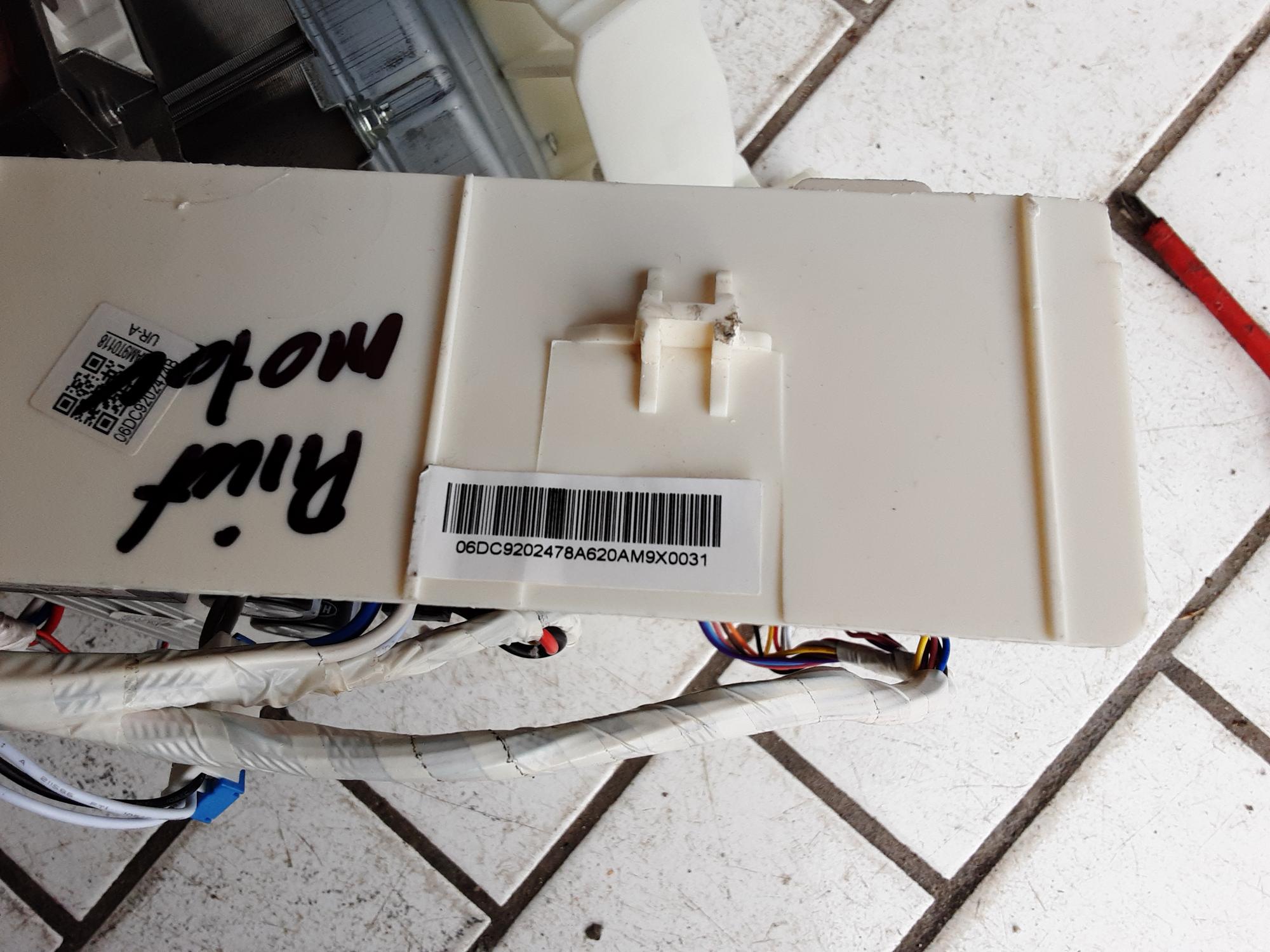

Onderin zit plastic houder met 2 printen, kleinere voor motor sturing, hierop zit kleine, groene led, deze knippert: 1 sec aan, 1 sec uit constant. Op de grotere print ook kleine, groene led ( naast upc), deze gaat 5 sec aan/1 sec uit, constant.
