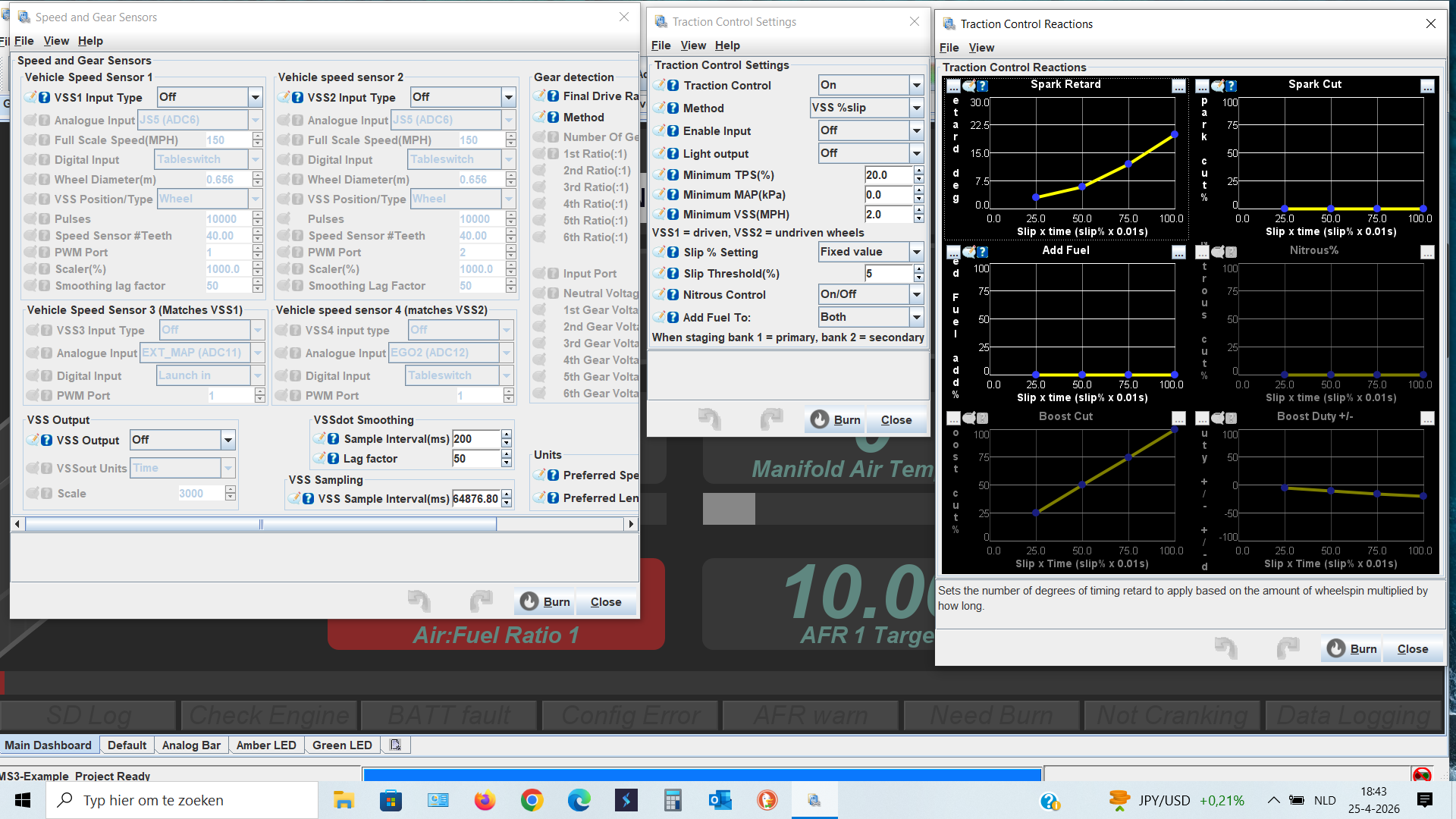

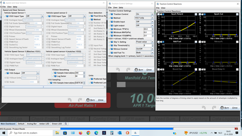

In de racerij bijv. motoren zijn aftermarket oplossingen als traction control e.d. wel te vinden. Er zijn ook wel opensource projecten met navigatie en self-driving te vinden. Maar de kans dat je dat legaal de openbare weg op krijgt zal zeer klein zijn.
Op woensdag 22 april 2026 12:13:32 schreef KGE:
In de racerij bijv. motoren zijn aftermarket oplossingen als traction control e.d. wel te vinden. [...]
Heb je voorbeelden?
Launch control nog wel, maar traction control wil men in de racerij eigenlijk niet, dus ben verbaasd als het bestaat.

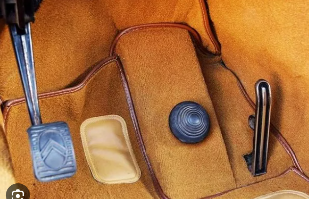

[...]Citroen had het trouwens met hun hydraulische pomp voor vering EN remmen (iig in de Xantia)
Klopt, en bij eerdere hydraulische modellen ook. Je remt daarbij met een kraan, niet met een pompcylinder. Er was door de accumulatorbol wel nooddruk op het remsysteem voor als de pomp uitviel en er zat denk ik op een gegeven moment ook een terugslagklep in waardoor een lek in de vering niet zorgde voor acuut wegvallen van de remkracht, maar er waren faalmodi te bedenken waarbij je makkelijker totaaluitval krijgt dan met een traditioneel kruislings gescheiden remysteem. Dit was ook de reden dat de noodrem (handrem) op de voorwielen werkte. Dat was sowieso een goed idee en past prima in de actieve veiligheid van Citroëns uit die tijd.
Dat zou bij bovengenoemd Teves systeem eigenlijk ook verplicht moeten zijn.
