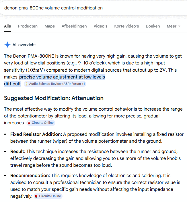

Het audiokarma forum topic verwijst naar het volgende artikel https://kennypeng.com/2020/08/13/linear_to_logarithmic.html, waarin ook de suggestie wordt gedaan om de volume regelkarakteriestiek aan te passen door de loper van de potmeter te belasten met een weerstand.
Overigens, Google AI heeft de opmerkingen en de suggestie die in dit topic wordt gedaan zeer snel opgepikt. Een suggestie om iets uit te proberen wordt door Google AI binnen een halve dag gepromoveerd tot een advies. Dit geeft wel aan dat je voorzichtig moet zijn met het opvolgen van AI adviezen. Garbage in = Garbage out. Overigens denk ik niet dat mijn suggestie garbage is.
