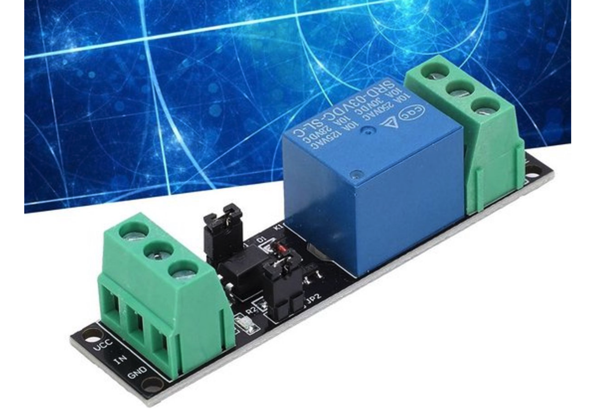

Waar vind ik het schema van deze relais module ? :
Of waarvoor dienen de 2 straps en ik leg de nadruk op 2 !
Ik denk dat 1 strap dient om om het ingang signaal door de te verbinden met de Vcc ingang zdat je geen apparte voeding nodig hebt maar waarvoor dient die 2de dan ?

Wat bedoel je met strap?
Aan relais zijde heb je de aansluiting voor de belasting. NO is het contact dat in rust (niet geactiveerd relais) open staat. NC is dan weer het contact dat in die situatie wel gesloten is. Het middelste contact is het gemeenschappelijke contact.
Aan de andere zijde heb je de GND, ingang die het relais schakelt en VCC waaraan de 3,3V moet komen om het relais te kunnen schakelen.
De jumpers zullen dienen om de primaire en secundaire zijde van de optocoupler daadwerkelijk te scheiden. Dan is er 1 voor de voeding en 1 voor de GND.

ik bedoel de zwarte jumpers

De jumpers zullen dienen om de primaire en secundaire zijde van de optocoupler daadwerkelijk te scheiden. Dan is er 1 voor de voeding en 1 voor de GND. Dus die 2de jumper is een raadsel.Netjes dat dit er nu is. Er is ook in deze krochten toch vooruitgang

ik ben akkoord voor het stuur signaal in . daarvoor is er 1 jumper. Maar er is maar 1 GND aan de ingang
https://www.amazon.com.be/-/en/Isolated-Control-Automatic-Circuit-Adju…
De jumpers hebben een naam JP1 JP2

Mogelijk dat er ook een jumper is om het relais permanent 'aan' of juist 'uit' te schakelen? I.e. manual overrule van de stuuringang. Maar zonder de print van dichtbij te kunnen bekijken blijft het raden.

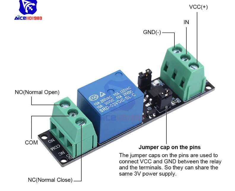

En Ali vermeldt WEL waar de jumpers voor dienen!

Wat maakt het zo verwarrend: Als je een andere spanningsbron wenst te gebruiken voor het relais, moet je de header pinnen gebruiken.
Als je de jumpers behoudt heb je eigenlijk geen volledige optische bescherming
De meeste van die printjes met opto zijn sowieso onzin, die opto doet niets en is helemaal niet nodig. Er zijn er maar enkelen die je daadwerkelijk kunt scheiden.

Wat maakt het zo verwarrend: Als je een andere spanningsbron wenst te gebruiken voor het relais, moet je de jumpers verwijderen en de header pinnen gebruiken.
nonius
De jumpers geven je een keuze - of en hoe je ze gebruikt is aan de gebruiker zelf. Het is een optie om ze te gebruiken, geen verplichting.
Ik gebruik ze ook veel in m'n zelfbouwprojecten. Maakt het debuggen van een schakeling vaak een stuk makkelijker als je bepaalde delen even permanent kunt activeren, of uitschakelen, of als handig testpunt.... (net als een overvloed aan 3mm-LEDs op strategische plekken in m'n projecten om status te indiceren; daardoor is vaak in één oogopslag duidelijk wat er gebeurt in de schakeling, zonder naar een DMM of scope te hoeven grijpen)
Van de gebruiker wordt wel verwacht dat hij weet wat hij doet want soms kun je met bepaalde, incompatibele jumper-combinaties schade veroorzaken.
