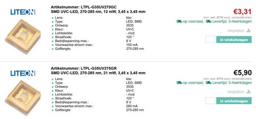

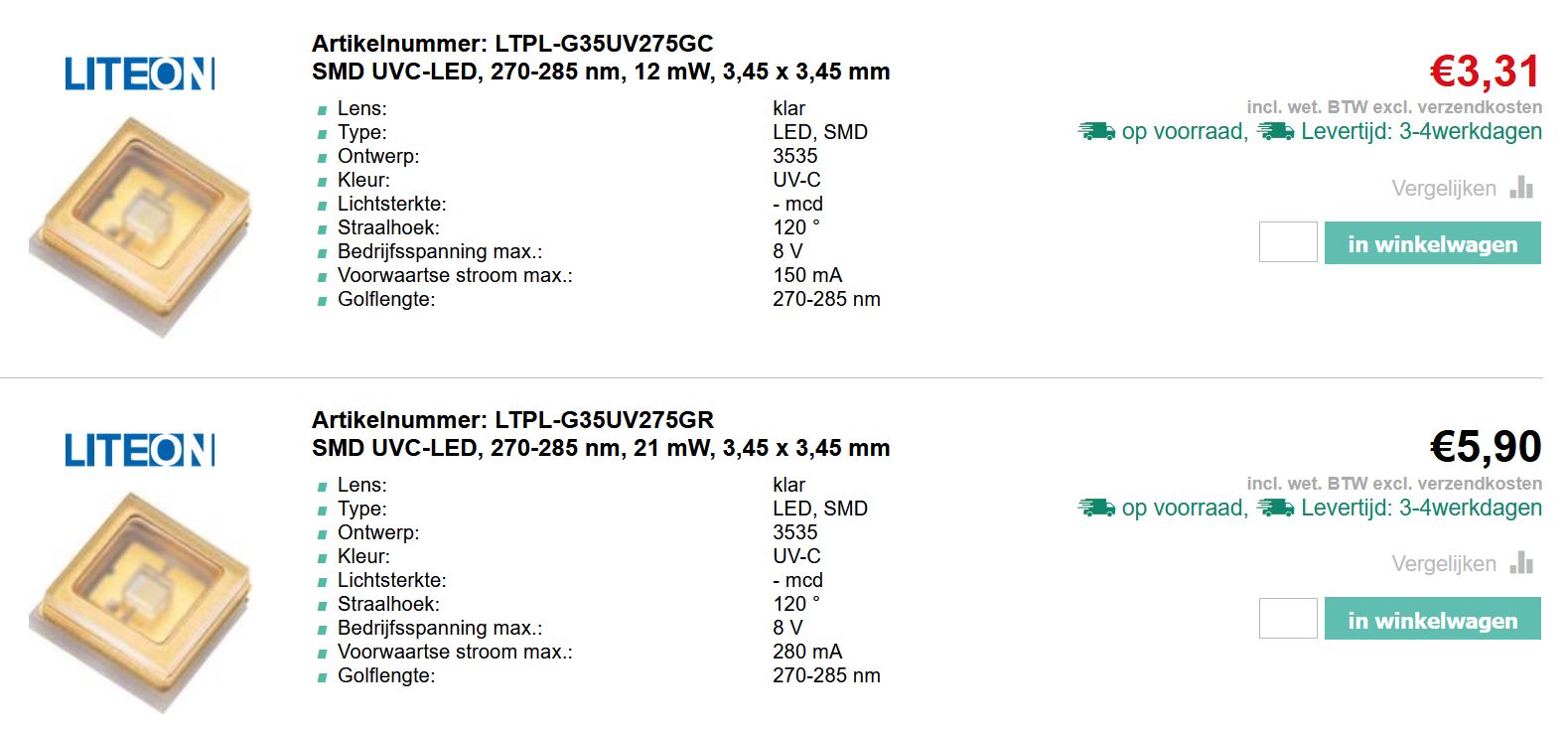

Zoiets misschien, prijs is ook laag:

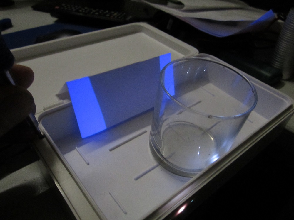

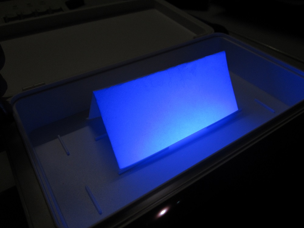

Met een stukje van een wit A4 velletje gaat 't prima... :) (moet wel gewoon mat papier zijn, geen glossy fotopapier)
Dekselschakelaartje indrukken, en niet in/naar de leds kijken...
Probeer nu eens hetzelfde met dat blad papier maar door een raam deze keer. Als het echt UV-C is mag het blad niet meer of veel minder oplichten.
Wit papier bevat inderdaad optische witmakers die blauw fluoresceren onder UV-licht.
Bij deze is het dus duidelijk UV-C. Het blijft verbazend dat ze dat voor die prijs willen verkopen...
