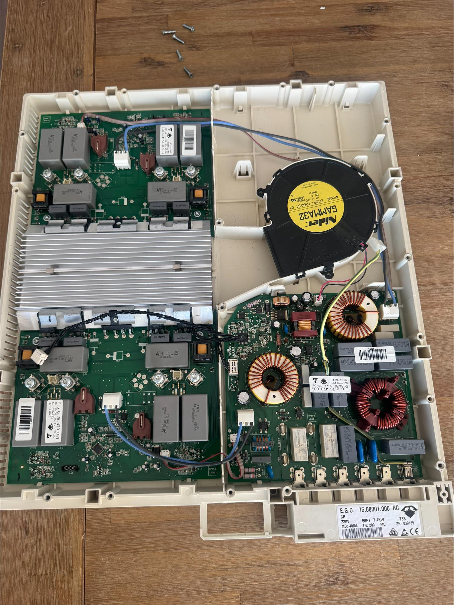

Beste allemaal, ik probeer al enige tijd een Miele KM5731 die niet goed opstart en foutcode FE32 geeft te repareren. Wat ik al gedaan heb is de condensatoren (470µF 25V) vervangen die bol stonden, wat een bekend probleem blijkt te zijn. Helaas geeft de kookplaat na deze reparatie nog steeds dezelfde storing (FE32). Wat zijn nu de meest logische vervolgstappen om deze kookplaat alsnog aan de praat te krijgen?
In se is FE32 een communicatie error. Printen hun digitale communicatie. Als de voeding storing geeft gaat de comm idd falen. FE32 is dan ook een gekende met de elco's. Verder nooit issues maar online lees ik wel eens dat knutselaars de flatcables los trekken en zo die connectie stuk maken. Ook een error in de communicatie dus. Check dus nauwgezet reeds losgetrokken stekkertjes op lostrek of inplug schade. Iets wat nooit los geweest is of een brute trek gehad heeft zo ik nu ook niet gaan los leggen.
