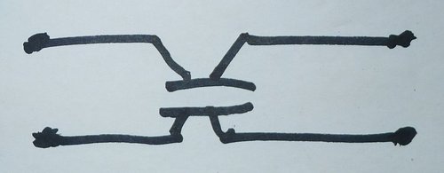

Ik kwam volgend schema tegen van een condensator:
https://i.postimg.cc/wxNkVD60/Schema.jpg
Mijn eerste reactie, 2x kortsluiting. Maar dat blijkt niet zo te zijn.
Kan me iemand vertellen hoe ik dit moet lezen en om mijn nieuwsgierigheid te bevredigen, hoe het tot deze notatie gekomen is?

X2 duidt op een bepaalde categorie van condensator. Maar een X2-condensator staat normaliter parallel aan een elektromotor, niet in serie ermee.
Verder helemaal akkoord met @Robbe: meer uitleg/omkadering aub! Wat voor een motor? In wat voor een apparaat zit hij?

Wat er vaak in zo'n condensator zit is een combi van 2 spoeltjes in serie met de motor en een condensator voor en na de spoeltjes.
Maar er zijn veel meer variaties.
Post even een foto van de huidige als je die hebt.
Het zal in de ontstoor-C wel zoiets zijn:
https://www.circuitsonline.net/forum/file/84338
Hiermee moest ik het doen. https://i.postimg.cc/YqLyv8qQ/condensator.jpg
Een betere foto lukt niet vanwege het origineel. 230 V is een goede spanning om vanuit te gaan. De spanning moet dan hoger liggen. De condensator geeft in de bovenste regel iets van 0,22 μF. Waarom interpreteer ik dit zo? Omdat 0,22 μF een aardig normale waarde is en het proberen waard.

Daar kan geen mens op antwoorden, behalve degene die dat getekend heeft. Waarschijnlijk heeft die persoon een schema getekend of willen tekenen met de beschikbare karakters op een toetsenbord, ipv een tekenprogramma. Meer moet je daar niet achter zoeken.

Het is een grove schematische weergave van een ontstoringscondensator of beter een black box.
Er zitten 4 draadjes aan. Twee draadjes zijn bestemd voor de fase en de nul van het lichtnet, de twee andere draadjes zijn bestemd voor de motor. Met een beetje mazzel hebben de draadjes een verschillende kleur zodat je kan zien welk draadje waar naar toe moet lopen.
In die black box zit een X2 condensator en vanuit mijn bestaande kennis zit die condensator tussen fase en nul. Wat er nog meer is die black box zit (spoelen, condensatoren, weerstanden, halfgeleiders, CPU's) dat weet alleen de bouwer en hij vind dat niet het vermelden waard.

Het schema van Hugo zit er zeer dicht op, alleen gaat hij uit van de gebruikelijkere 5-draads configuratie. Jij hebt een 4-draads versie waar de Y condensatortjes niet in zitten.
In dit geval zou je de 4-draads condensator waarvan het opgedrukte schema niet lijkt te lijken op wat jij in je eerste post aangaf, door een 2-draads X2 condensator mogen vervangen zonder functioneel verschil.
Als ik de opdruk van de condensator goed lees, dan staat er dit, en dat klopt gewoon als je bedenkt dat de platen van de condensator de doorverbinding tussen ingang en uitgang vormen:
