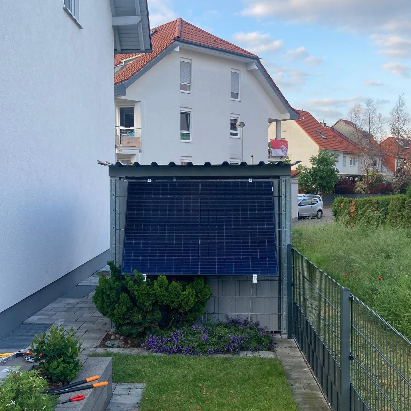

tegen de gevels van het schuurtje kan ook
https://m.media-amazon.com/images/I/81renBowFzL.jpg
vooral bij GEEN zon heb je veel voordeel aangezien beide panelen dan ongeveer 20% doen met het diffuus licht
