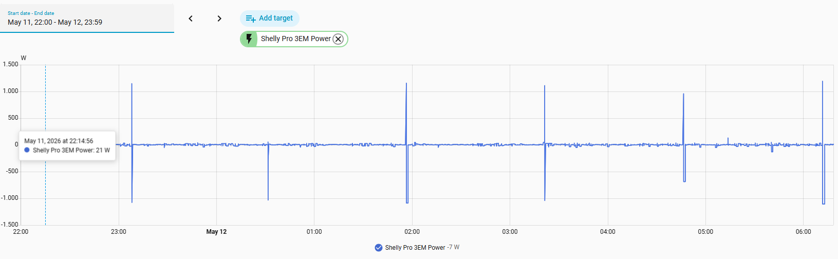

Ik heb een Siemens vriezer die gemiddeld om het uur ongeveer inschakelt. Het apparaat is een kleine 12 jaar oud en werkt op zich prima.
Probleem dat ik er nu mee heb, is dat hij hele hoge inschakel pieken laat zien. En die pieken ontregelen mijn thuisbatterij waardoor die begint te pendelen, een soort oscilleren bijna (gaat leveren bij het zien van een hoge piek, constateert daarna een overshoot van terugleveren naar lichtnet en gaat laden, etc.). Na een paar minuten stopt dit effect om na 1 uur dan weer te beginnen.
In de grafiek kun je de betreffende pieken zien.
Zijn zulke pieken normaal of is er iets defect aan deze vriezer?
Indien het laatste, wat zou ik daar aan kunnen doen?
Ik snap dat ik ook voor de energie meter (Shelly EM3 Pro in dit geval) een sensor in HA zou kunnen bouwen die wat meer hysterese heeft, maar ik los dit liever aan de bron van de oorzaak op.
Een compressor is een inductieve belasting , dus ja dit is normaal
Zet de vriezer of de thuisbatterij op een andere groep. Het is namelijk normaal dat een compressor een beste aanloopstroom kortstondige piek heeft van een 20 A . Ik vind het meer abnormaal dat je thuisbatterij systeem zo reageert..
Is je netspanning wel stabiel of zakt die ook een beetje in?
Een slechte verbinding in de groepenkast kan een oorzaak zijn.
Zit je aan het einde van de kabel in de straat?
Ook bv een hele lange, of te dunne kabel tussen bv een onderverdeler en de goepenkast waar zowel de batterij als de vriezer op zitten zou dit ook kunnen veroorzaken.
Een (goede) thuisbatterij mag die piek eigenlijk niet eens zien.
Dat doen alle vriezers, en dat is inderdaad een piek richting een kW.
Nee, helaas .. dat vang je niet op.
Ik weet niet welke batterijen je gebruikt, maar als het ding bijna een minuut loopt te pendelen is je regeling gewoon slecht.

Netspanning over dezelfde periode zakt niet in, schommelt een beetje tussen de 234 en 238V, maar geen directe relatie met vriezer te zien (alsin: daling spanning bij inschakelen vriezer).

Batterij in kwestie is een Marstek Venus E3. Ik zal eens kijken of er een update is die dit gedrag wellicht verbetert, want hij is wel erg trigger happy :-)
Ah, nee, die marstek regeling is ... minder dan super. (kuch) Veilig en dus traag, en je kunt er zelf niets aan tunen.

Nee, die is niet ouder, en nee dat is niet het probleem. De regeling van die dingen is gewoon traag, dus met het starten van de ijskast maakt het ding een zwieper.
iets van 80A aanloop is niks abnormaals iig. een lang dun verlengsnoer kan net genoeg helpen, maar wrs is de omvormer wat aan de lichte kant. zeker als er al weinig vermogen loopt.

Het is een thuisaccu, dat ding hoeft helemaal niets direct te voeden. Die piek zorgt er enkel voor dat de regeling op tilt gaat.
