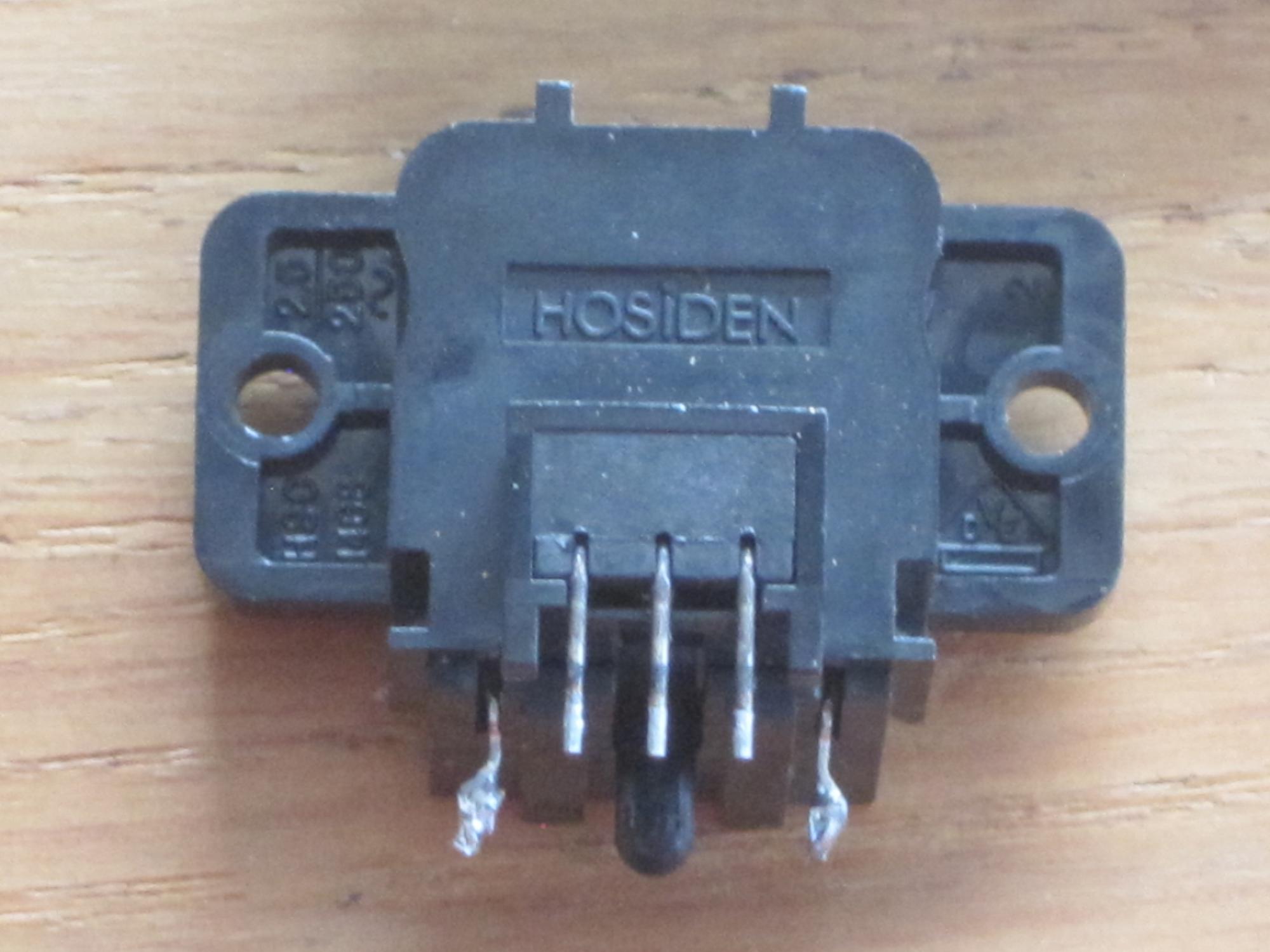

Fatbeard, ik kwam in een rommelbakje wel dit ex-equipment C7/C8 chassisdeel-met-schakelaar voor printmontage tegen, maar het is ongeaard.
Het merk is 'Hosiden', misschien dat zoeken op hun website ook C13/C14 printchassisdelen-met-schakelaartje oplevert?
Op de foto niet goed te lezen maar er staat 'HSC1468' op, mogelijk het typenummer.
[Edit: bij opnieuw lezen van de startpost begrijp ik dat je eigenlijk een laagspanningsconnector zoekt....]

Desondanks, goede input: ik wist niet waar/bij wie ik het zou moeten zoeken.
Ik heb nu ingangen voor het zoekproces.
Standaard XLR is inderdaad wat grofstoffelijk, dan zou 35% van de frontplaat worden ingenomen door die connector (en het zou wel ERG raar staan naast een stel SMA connectoren).
Ik heb wat mini-XLR onderweg, eens kijken of daar een schakelaartje is bij te fröbelen.
