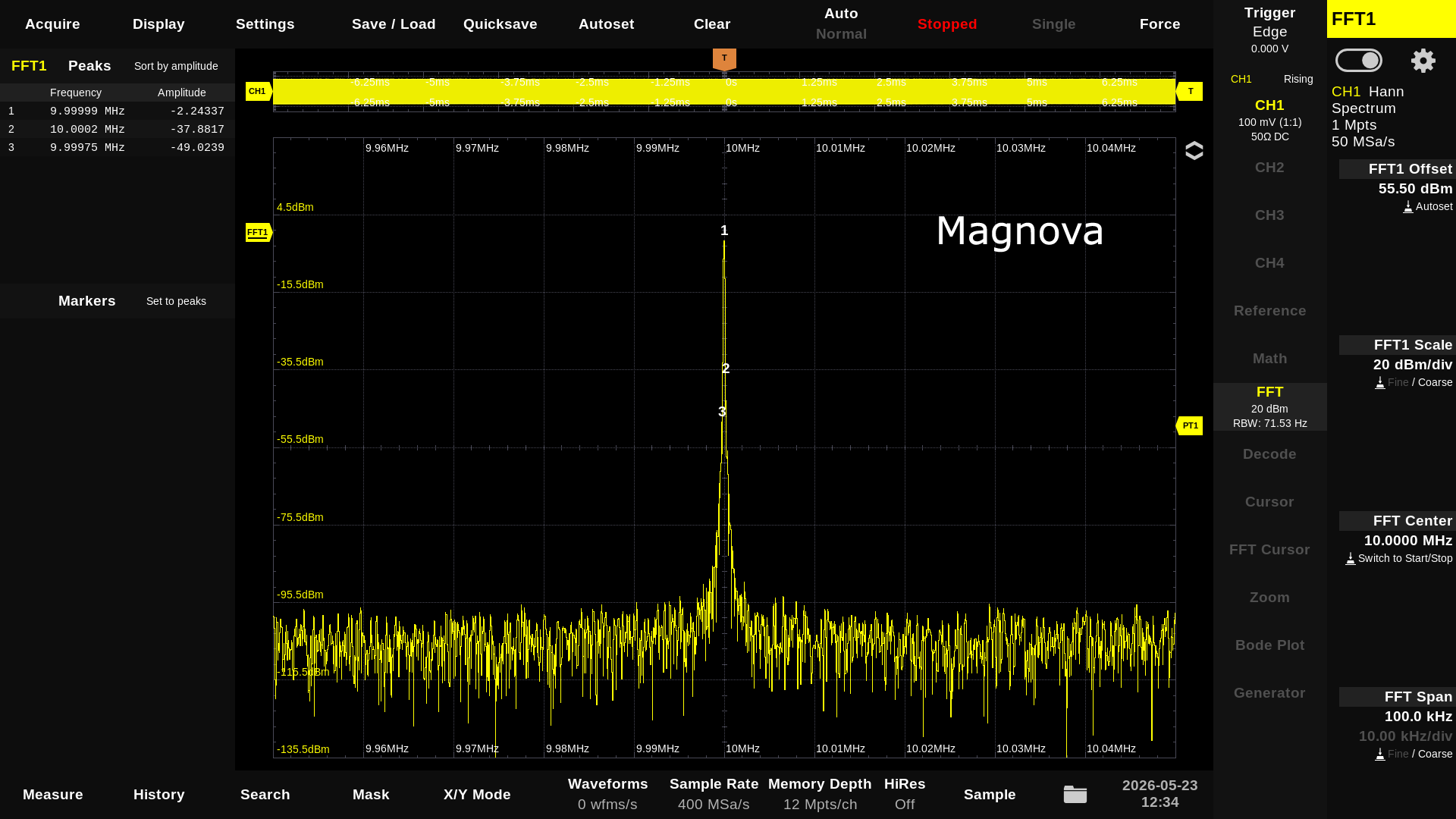

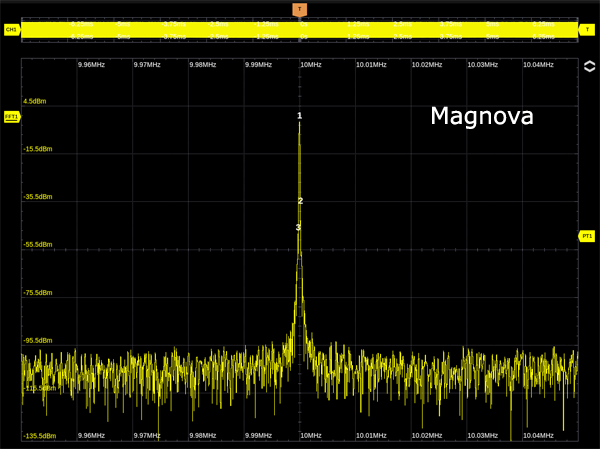

Ik was aan het spelen met de van Blackdog geleende Magnova. En probeerde de FFT functie uit. Dat werkt veel makkelijker en beter dan ik eerder op scopes had gezien. Net al bij een "echte" SA knoppen voor span/center of start/stop frequentie en RBW. Horizontale en verticale assen goed instelbaar.
Bron was m'n Hameg HMF2525 ARB, die een sinus van 10MHz, 0,5Vtt uit gaf.
Het plaatje van de Magnova, bij een span van 100kHz, en RBW=100Hz:
https://www.miedema.dyndns.org/co/2026/sa/10MHz-FFT-Magnova-600pix.png
klik op de plaatjes voor een groter, en compleet screenshot

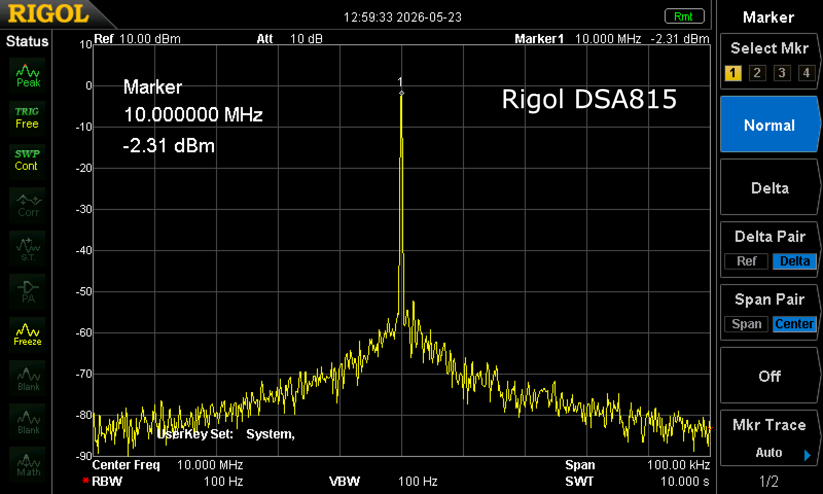

Allemaal prachtig, maar in hoeverre klopt dit plaatje? Dus hetzelfde signaal ook met andere spectrum analysers bekeken. Ik heb steeds span en RBW hetzelfde gehouden.

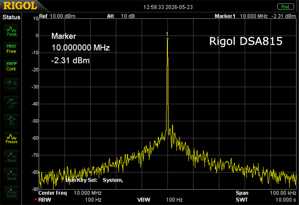

Dit vindt mijn Rigol DSA815 er van:
https://www.miedema.dyndns.org/co/2026/sa/10MHz-spectrum-Rigol-DSA815-600pix.png
Een stuk meer faseruis! Ook de ruisvloer lijkt wat hoger.

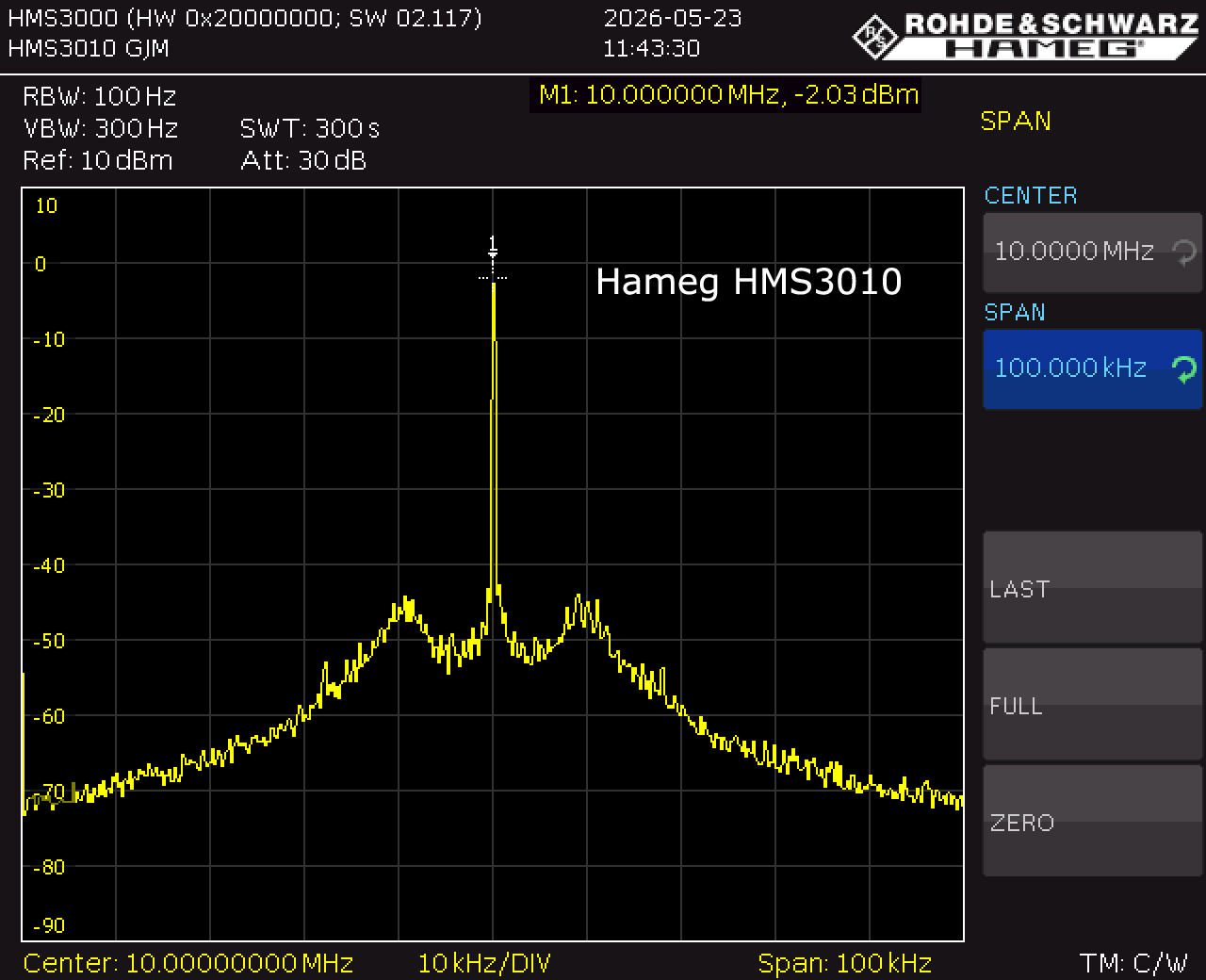

En dan de R&S / Hameg HMS3010:
https://www.miedema.dyndns.org/co/2026/sa/10MHz-spectrum-Hameg-HMS3010-600pix.png
Deze aanmerkelijk duurdere analyser laat nog meer faseruis zien, en er ontstaan een soort van zijbanden. Ook hier een hogere ruisvloer, maar die bestaat (ook op 50kHz van de carrier) waarschijnlijk voor een groot deel nog uit fase ruis.

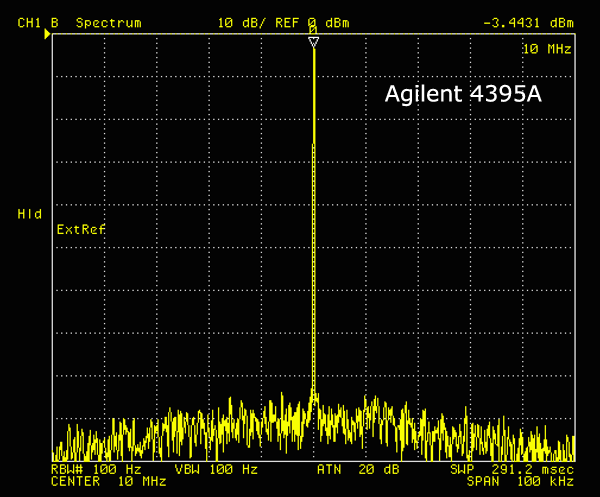

En dan tot slot wat de Agilent 4395A er van bakt:
https://www.miedema.dyndns.org/co/2026/sa/10MHz-spectrum-Agilent-4395A-600pix.png
Een hint van vrij breedbandige faseruis, maar veel is het niet. De ruisvloer ligt met zo'n -90dBc ook een stuk lager.
Dit overziend is de eerste conclusie: 4 analysers geven 4 verschillende plaatjes! :-)
De Magnova en Agilent lijken het meest op elkaar. Zowel qua faseruis als ruisvloer. Dat doet vermoeden dat ze het dichts bij de werkelijkheid zitten.
De Rigol en Hameg voegen dus aan het signaal hun eigen faseruis toe...
De Generator was ingesteld op 0,5Vtt uit. Dat komt overeen met -2,04dBm.
Hameg, Rigol en Magnova zitten goed in de buurt, met een paar tiende afwijking. De Hameg zelfs maar een een honderdste dB er naast.
Alleen de Agilent geeft met -3,44dBm wat te laag aan.

- De Magnova doet FFT, is dus min of meer real-time.
- De Agilent doet z'n sweep in 291 milli seconde.
- Maar de Rigol heeft voor dezelfde sweep 10 seconde nodig
- En dan de Hameg. De HMS3010 heeft voor dezelfde sweep zelfs 300 seconden nodig!

De Agilent zal een mooie, 'schone', YIG oscillator aan boord hebben. De Rigol heeft die zeker niet, daar zitten 3 oscillatortjes in, de 1.5 GHz is verdeeld in 3 bandjes. (Dat weet ik omdat bij mijn 815 de oscillator van het bovenste freq gebied er mee op is gehouden :X t.g.v. slechte soldeerkwaliteit af-fabriek).

De scope sampled op 1 Gsample en heeft dus geen fysieke MF (PLL, filters, etc.).
Is dat een fundamenteel verschil dat we zien?
[edit]
Een voordeel lijkt dat er niet gesweept hoeft te worden. De sample klok moet nog altijd schoon zijn, maar hoeft kort door de bocht maar 1 frequentie te kunnen leveren.

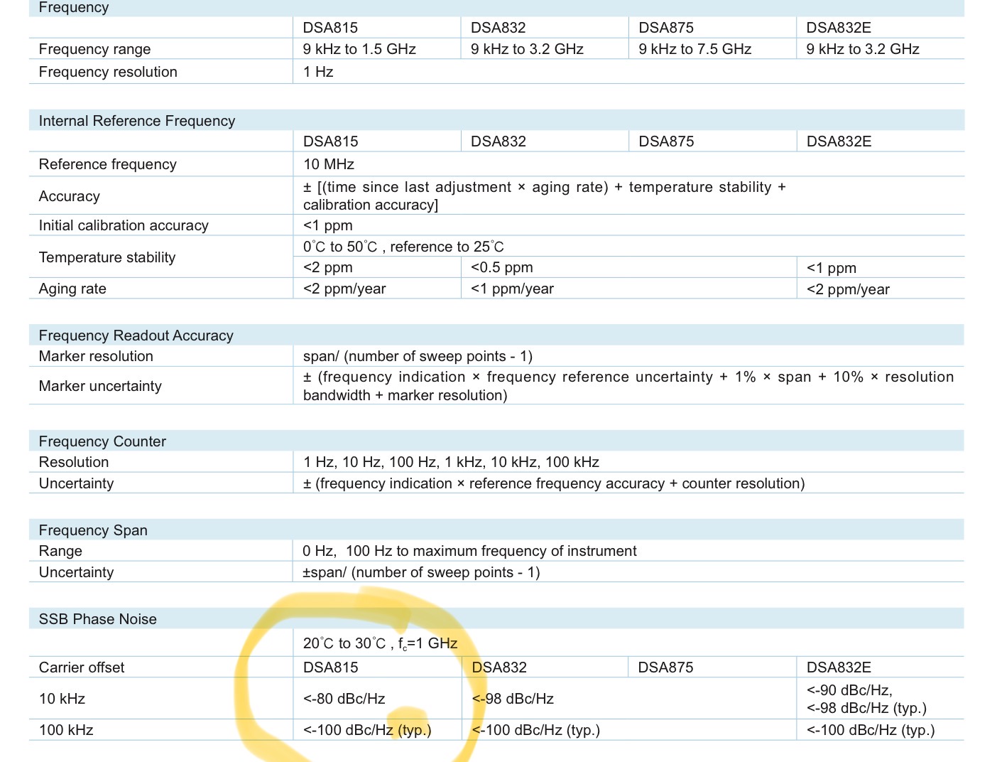

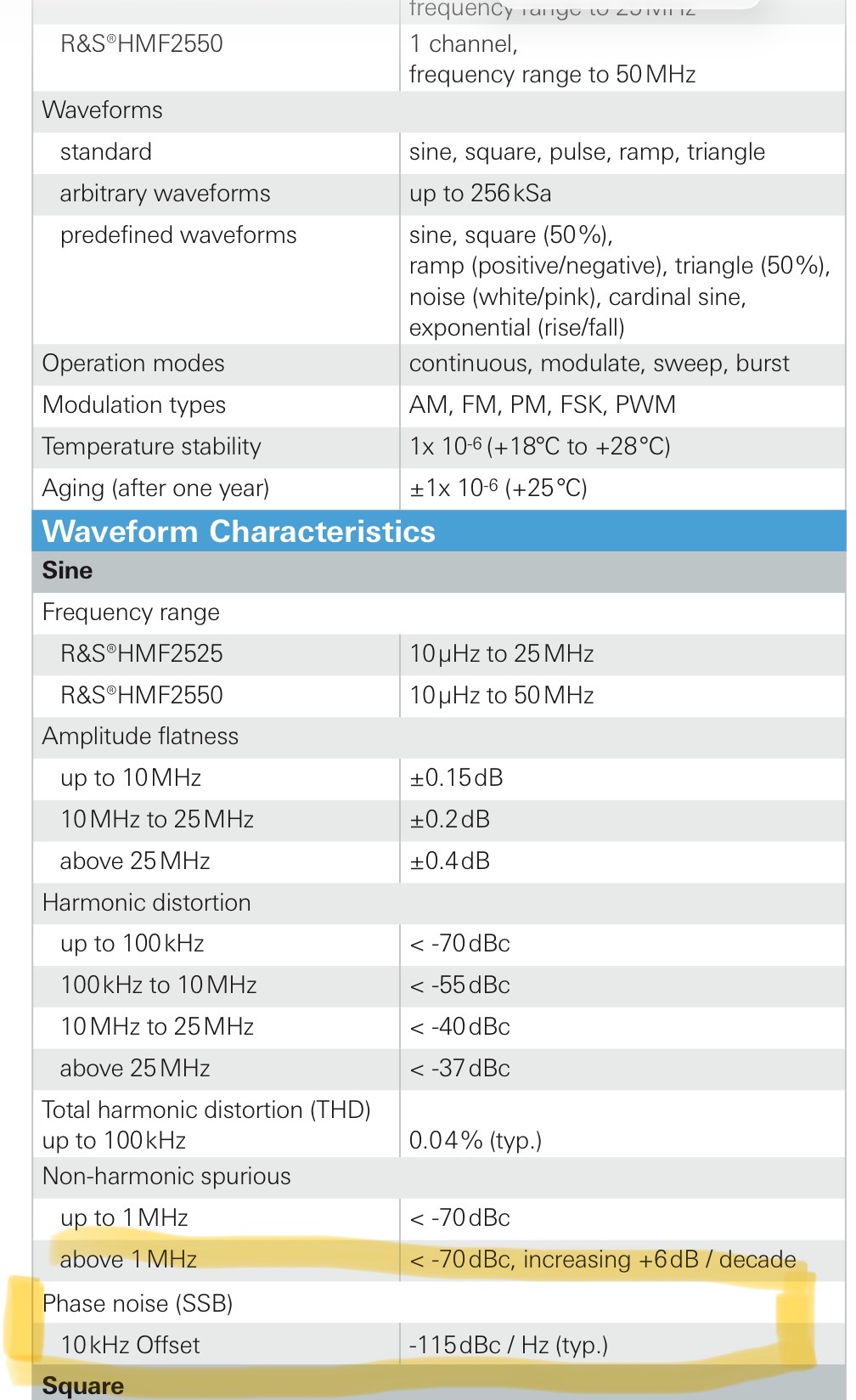

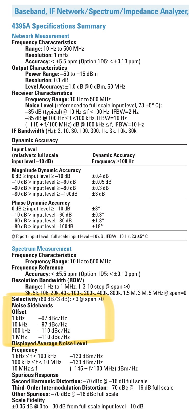

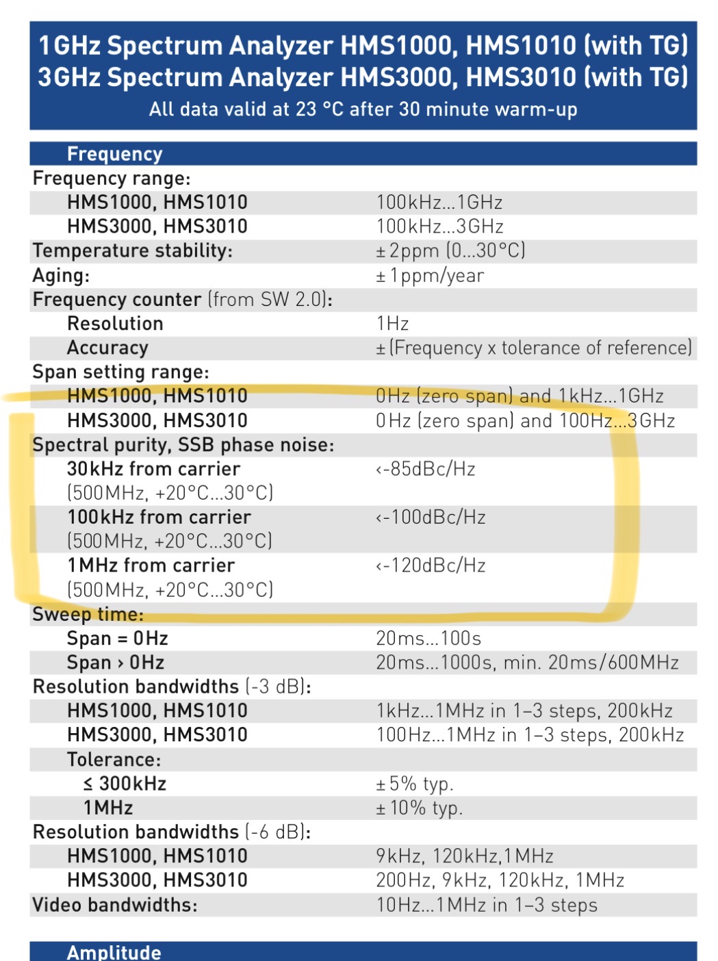

Voor de gein van een paar van Gertjan's instrumenten de specs eens opgezocht. Zoals gebruikelijk is het heel lastig om 1:1 te vergelijken, met name omdat de getallen voor phase noise (pn)van de afstand tot de carrier afhangen.
"Iedereen" geeft getallen bij andere offsets op. En (Typ.) erachter zetten is natuurlijk ook niet sjiek, dat iets typical een bepaalde waarde is geeft aan dat je als fabrikant het niet durft te garanderen.
In de bijlagen de pn specs van de gebruikte generator, de DSA815 spec an, de Hameg spec an en de Agilent analyser.
Enfin, leesvoer / een puzzel voor 2e Pinksterdag.

(Dat lukt met de 4395A overigen ook niet. Het is een combi analyser, en geen high-end SA)

VBW is niet bij alle metingen gelijk.
Dat was wel de bedoeling: RBW = VBW = 100Hz.
Ik zie nu dat ik bij de Hameg niet goed opgelet heb, en daar de VBW 300Hz geweest is. Even gekeken met VBW=100Hz. Maakt geen verschil, zelfde plaatje, en sweeptijd ook 300 seconden.

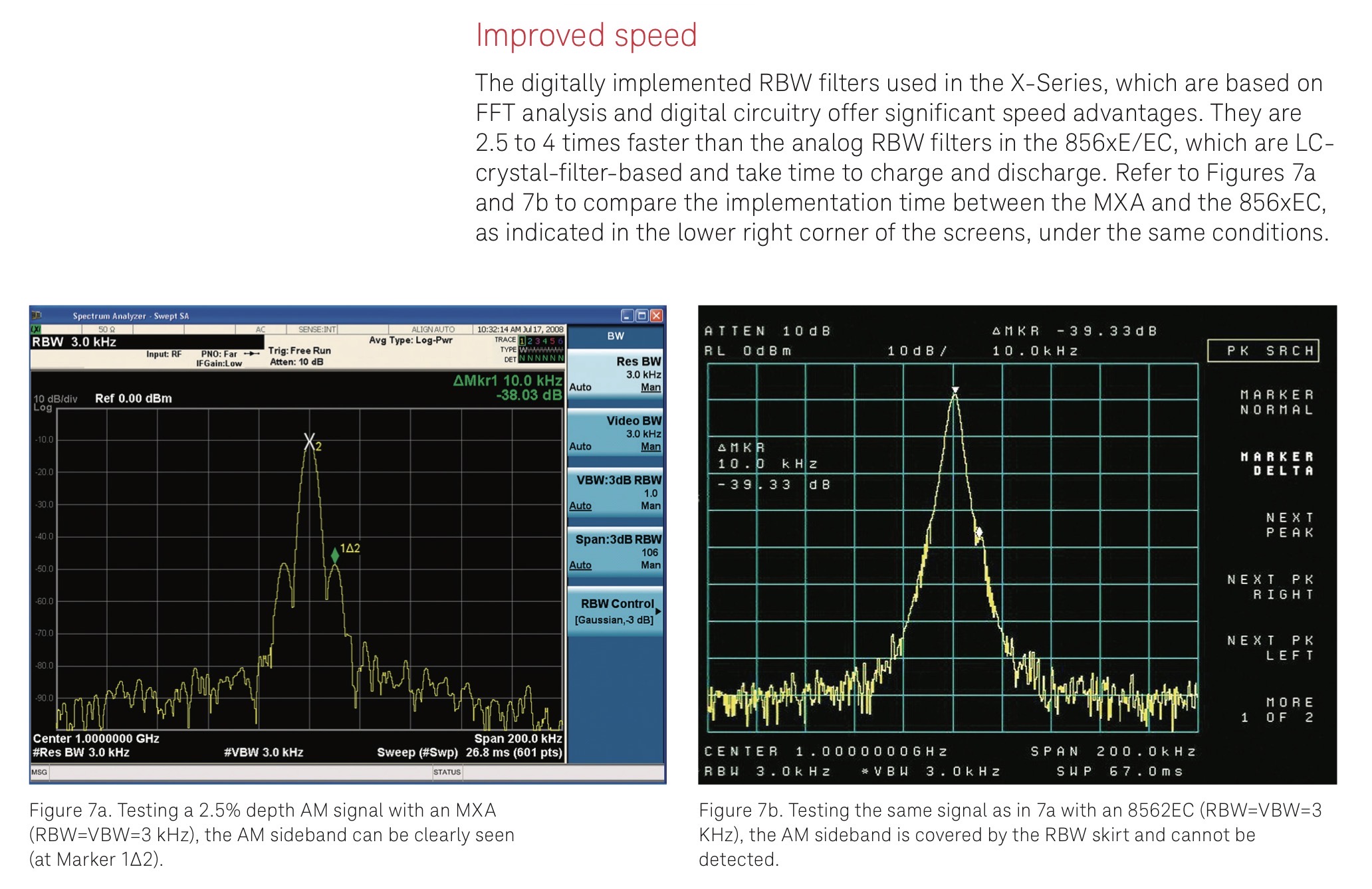

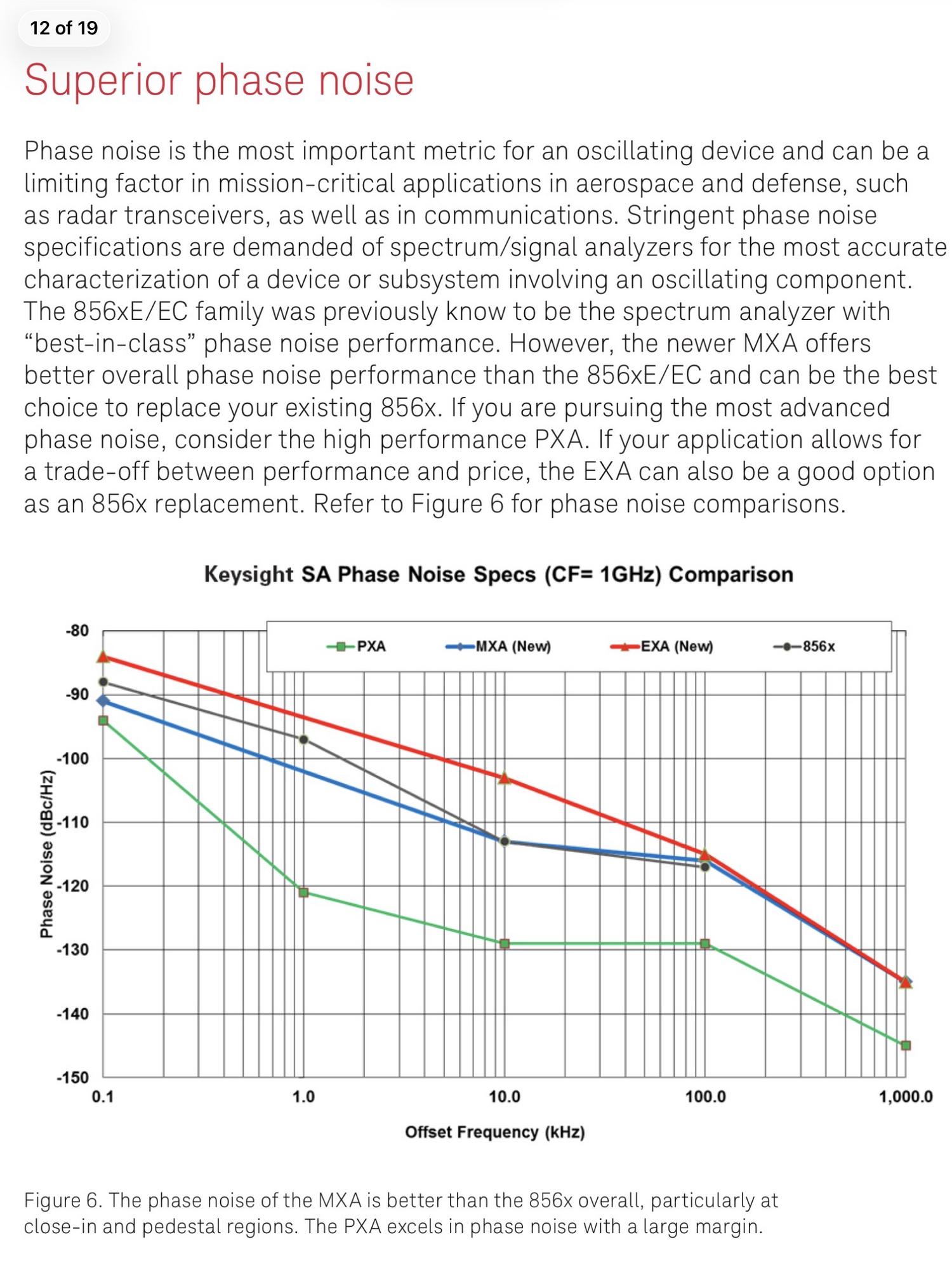

Even nog wat info gezocht over het gebruik van digitale signaalverwerking in spec an en fase ruis. We praten bij deze categorie high-end instrumenten wel over echt geld, denk aan de tegenwaarde van een huis of zo.
Het "improved speed"plaatje laat mooi zien dat je eigenlijk een kleine RBW, VBW wilt gebruiken. Dat je dan met klassieke analysers met irritant/onbruikbaar lange sweeptijden wordt geconfronteerd is de reden dat dsp zo is opgekomen.
Info allemaal uit een Keysight document, ook in zijn geheel lezenswaardig.
https://www.testequipmenthq.com/datasheets/Keysight-8563E-Datasheet.pd…

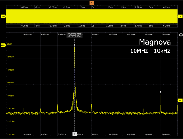

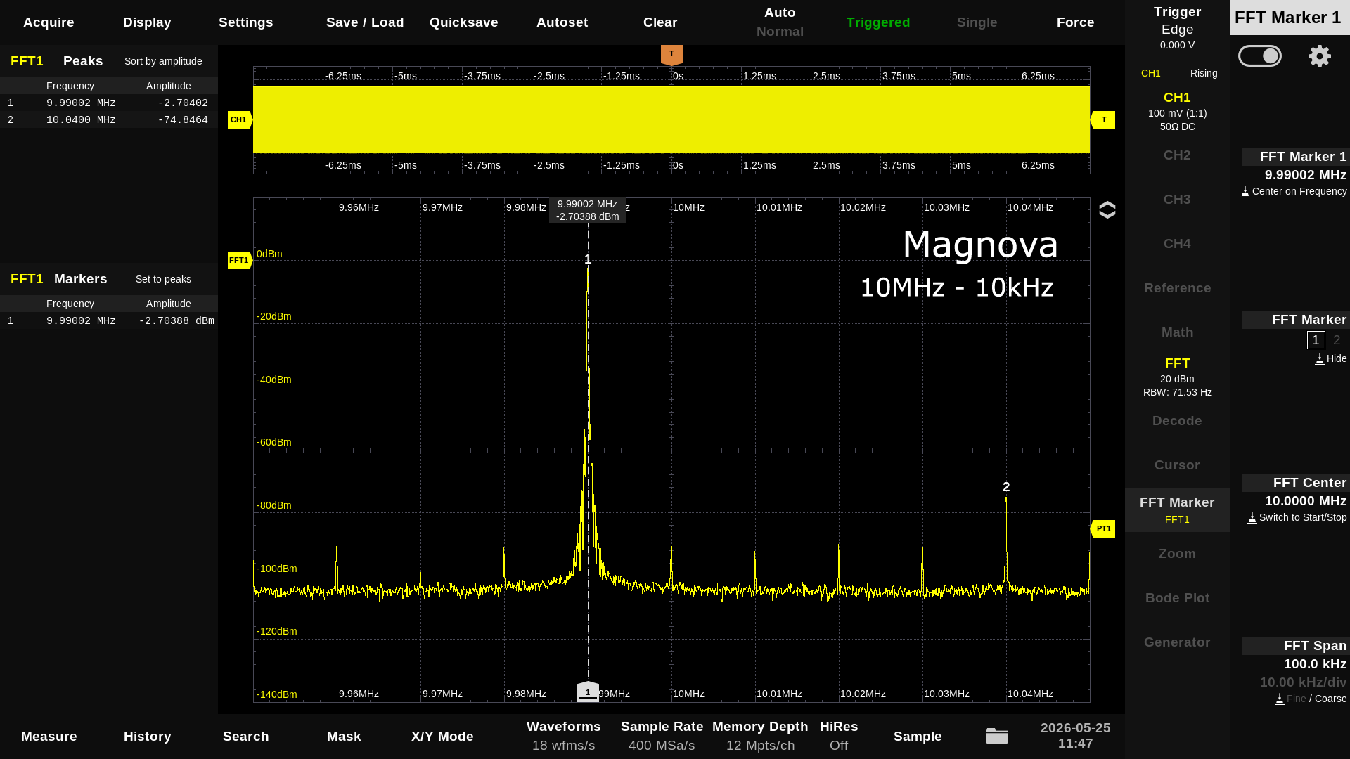

In dezelfde setup als in de startpost draaide ik alleen de frequentie van de generator 10kHz lager.
Dat gaf op de Magnova dit resultaat:
https://www.miedema.dyndns.org/co/2026/sa/10MHz-10kHz-FFT-Magnova-600pix.png
Er komen opeens allerlei piekjes bij.....
Om dat duidelijke te kunnen zien heb ik nu 10x gemiddeld.

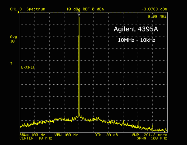

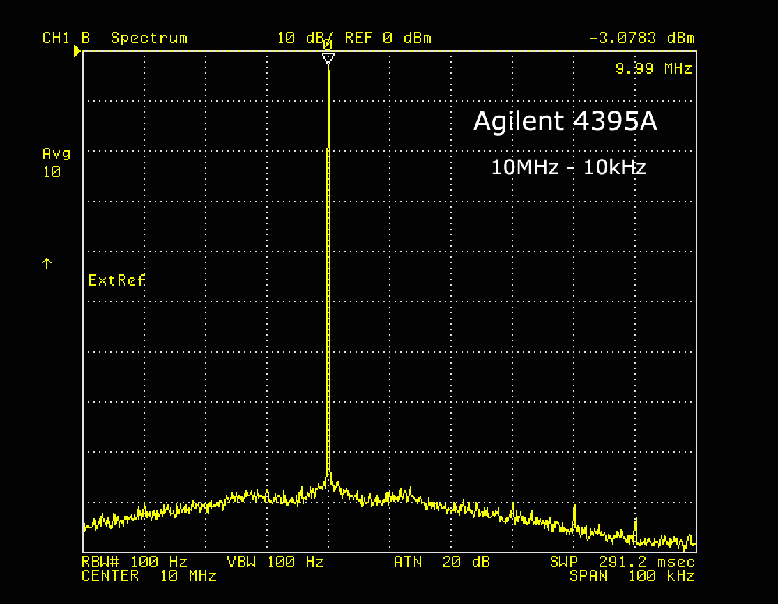

Hetzelfde signaal op de Agilent 4395A, ook met 10x averaging:
https://www.miedema.dyndns.org/co/2026/sa/10MHz-10kHz-spectrum-Agilent-4395A-600pix.png
Hier is het signaal veel schoner.
Als je goed kijkt steken er wel een kaar kleine piekjes net boven de ruis uit. Dat doet vermoeden dat de generator nu minder schoon is al op de "mooie" ronde frequentie van precies 10MHz.
Maar bij de Magnova lijkt er iets toegevoegd te worden.
Ik heb gespeeld met verschillende FFT windows, maar dat leverde geen verbetering op.
...Of zouden die piekjes op -90dBm bij de Agilent net onder de ruisvloer verborgen blijven? :-)
Ook van groot belang is dat elke FFT dezelfde aantal bins produceert dus hetzelfde aantal FFT samples gebruikt.
Verschilt het aantal FFT samples per FFT dan verschillen ook de FFT's.
Kijkend naar de bovenstaande FFT's dan zou dat wel eens het geval kunnen zijn.
Het eerste plaatje van de Rigol lijkt op wat m'n SDR's doen als er signalen richting -1dBm ingaan. Officieel zouden ze signalen tot 0dBm moeten kunnen handelen, maar dan zijn ze allang 'overstuur'. Door dat overstuur komen er dan ook allemaal niet bestaande signalen in het bredere beeld.
Als ik met de SDR's onder de -10dBm aan de ingang blijf, zijn de metingen het betrouwbaarst tegen een ruisvloer van rond de -120dBm bij een breedte van 2MHz.
