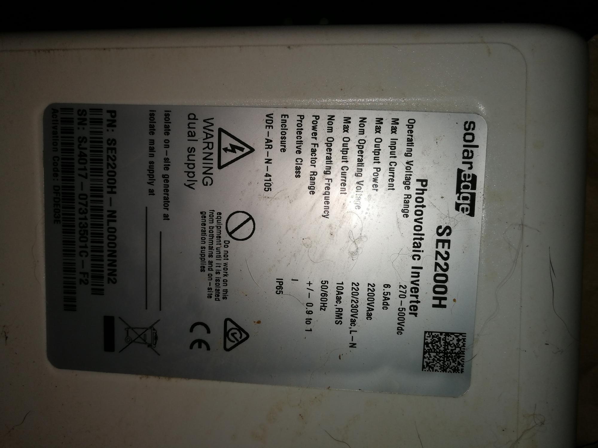

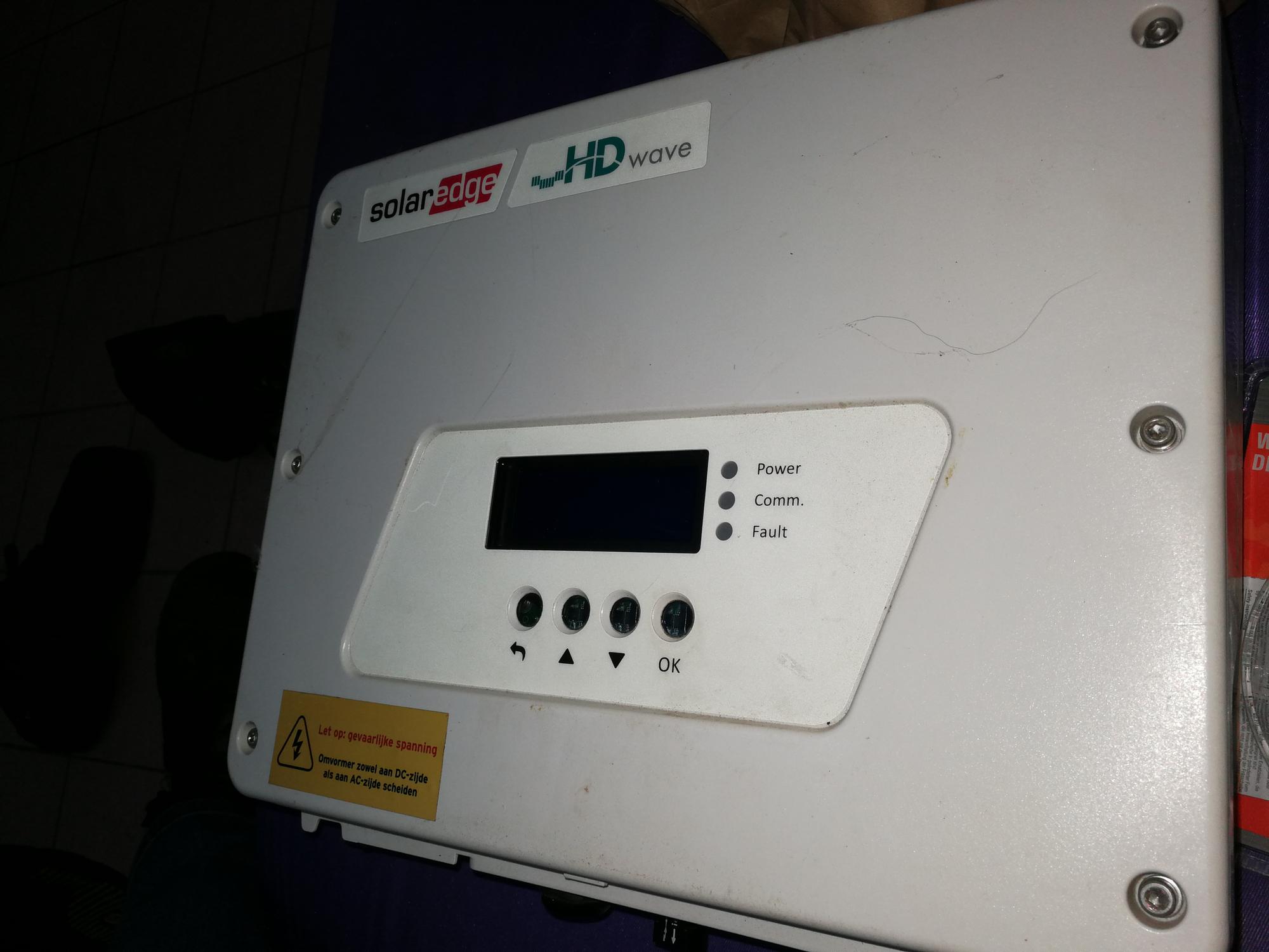

Ik heb een tijd geleden via marktplaats een solaredge omvormer gekocht. Wil hem nu in gebruik gaan nemen. En nu ben ik erachter gekomen dat er dus een acountsoverdracht moet plaats vinden. Probleem is dus dat ik niet meer kan achterhalen wie de eigenaar was. Heb contact gehad met de solaredge klantenservice maar die kunnen dan niks doen. Hoe kan ik nu de omvormer werkende krijgen of dusdanig resetten. Zodat ik het opnieuw kan verbinden. Heeft iemand hier ervaring mee en kan mij helpen.

Solaredge weet waar die omvormer stond. Het serienummer van dat toestel zit ergens op deze planeet op een server geregistreerd als “in dienst”, met resetten ga je dus weinig kunnen aanvangen, tenzij je in staat bent om het serienummer te veranderen in dat van een ongebruikt toestel. Sommige merken zoals Enphase zijn wat meegaander in het overdragen van tweedehands-toestellen, maar Solaredge is inderdaad bikkelhard. Bij Hoymiles is het nog eenvoudiger.

Mijn advies zou zijn:
- Maak alvast een SolarEdge-account aan.
- Gebruik het officiële overdrachtsformulier van SolarEdge:
SolarEdge Site Transfer Form
Voeg een foto van:
-typeplaatje;
-aankoopbewijs;
Eventueel een advertentie of factuur van de verkoper toevoegen.
Vraag expliciet om:
- eigendomsoverdracht;
- koppeling aan een nieuwe installatie;
- monitoringtoegang voor de nieuwe eigenaar.
Uit gebruikerservaringen blijkt dat SolarEdge dit meestal gewoon verwerkt, ook bij tweedehandsapparatuur, al kan het enkele weken duren.

Oke dan ga ik dit eens proberen.
Ik heb de hoop inmiddels opgegeven ondanks dat ik van enkele omvormers wel de oude eigenaar weet en een handgeschreven en ondertekend berichtje heb dat ik de omvormer gekocht heb. Is me (in ieder geval op dit moment) te veel werk en te veel gezeik om weer met Solaredge in discussie te gaan.
Mijn eerste is door een installateur die wat spulletjes via MP bij me kocht, wel officieel aangemeld bij Solaredge, dus die kon ik via de website inzien. (Sinds ze een nieuwe app gebruiken werkt het niet meer en heb ik me er niet in verdiept waarom niet). Coulance gevalletje bij Solaredge omdat ze hem kennen?
Wat wel alle omvormers doen is gewoon werken! Alleen het koppelen aan online opbrengsten inzien is bij mij een probleem. Dat een omvormer helemaal niet werkt is mij dan ook vreemd.

De uitleg die ze mij gaven is 'diefstal'. De omvormers kunnen buiten gemonteerd worden en als er dus eentje uit een achtertuin gejat wordt, zul je 'm zonder een heel goed verhaal nooit online aan kunnen melden. Zit wat in vind ik.
Ik heb er minimaal 2 waarvan de oude eigenaren weer SolarEdge hebben geplaatst maar een grotere omvormer. (Dat kunnen zij (=SolarEdge) aan de hand van het adres (serienummer 1 is gekoppeld aan fysiek adres, fysiek adres heeft nu ook een ander serienummer 2 eraan gekoppeld staan) dus gewoon controleren iirc). Dat vind ik realistisch bewijs dat de oude dus niet gejat is maar is vervangen, maar ook daar gingen ze destijds niet zo maar mee akkoord.

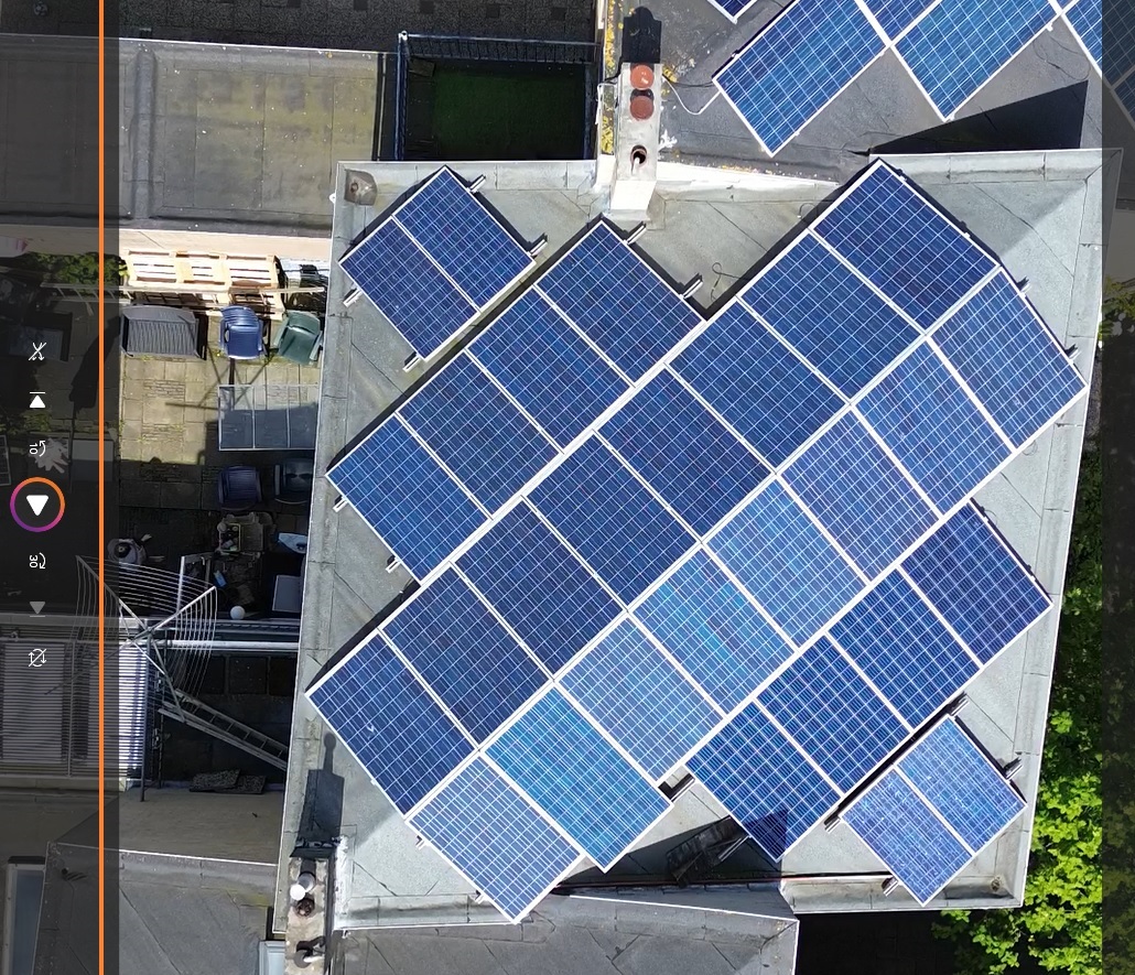

Ga binnenkort de derde string ombouwen naar SolarEdge en zal dan weer een poging doen alle omvormers aan te melden (één die online niet meer zichtbaar is sinds de nieuwe app, één waar ik handgeschreven bewijs heb van de oude eigenaar en één waar ik niets van heb). Als dat niet lukt ga ik denk ik via een Victron thuis accu alles aan een Cerbo hangen die volgens mij dan alle informatie uit de omvormers kan verwerken zodat ik niet meer afhankelijk ben van de SolarEdge portal.
SolarEdge is lastig qua bedrijf maar omdat ik verschillende panelen door elkaar gebruik, is het een redelijk goedkope oplossing.
Onderstaande foto heeft 5 verschillende panelen (qua Wp) op de rechts-onder string op een SolarEdge. De links-boven moet nog omgezet worden en bestaat nu uit twee strings (2x150Wp op een Philips PSI300 en 12x235Wp op een 2kW KACO).
