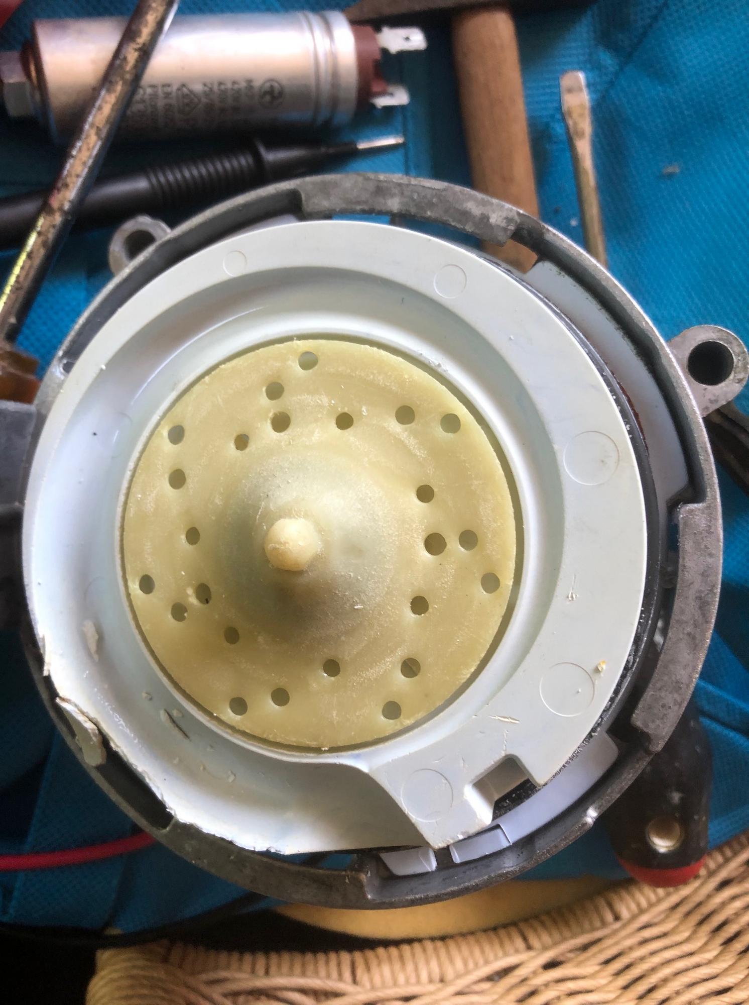

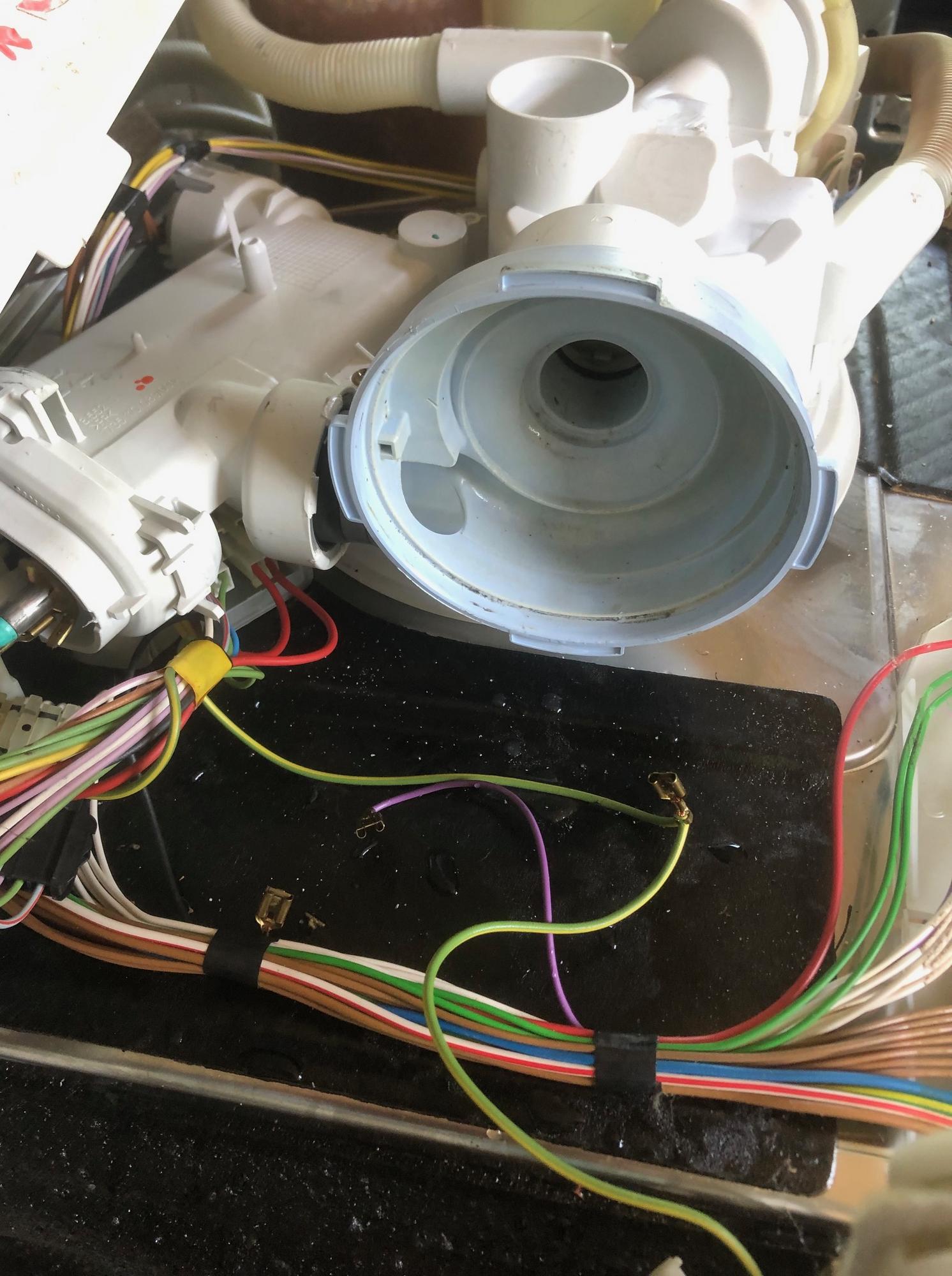

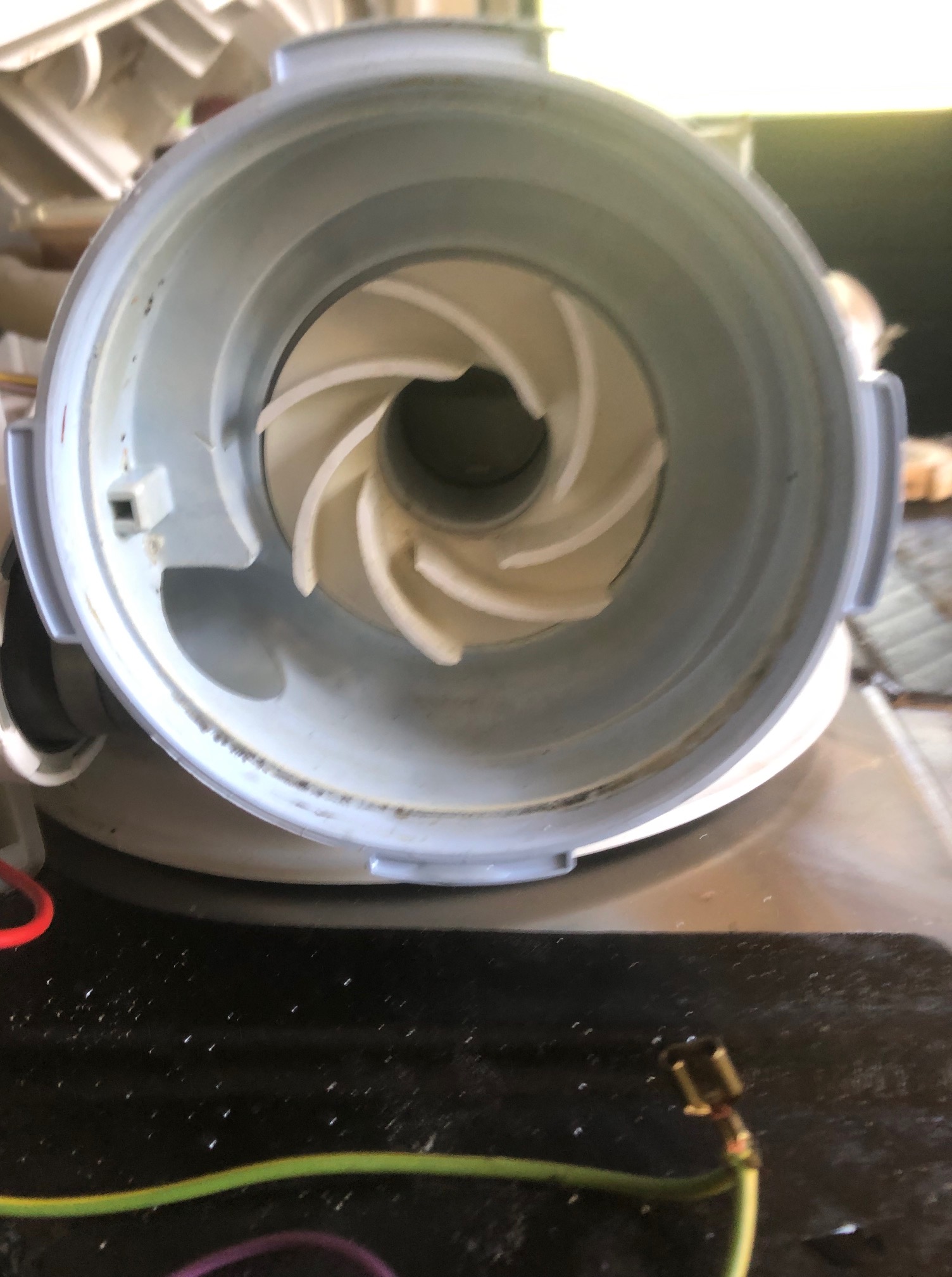

Allereerst Mea culpa dat ik laat reageer, ik ben 3 dagen afwezig geweest, de hitte ontvlucht
Gisteravond thuis gekomen en de pomp gedemonteerd.
Er zat niet veel (meer) in, een los schoepenrad dat ooit gedraaid moet hebben
En een beschadigde rand van de pomp-.
Zie foto’s.
Mijns inziens einde oefening, mag ook wel 26 dienst doen
dank voor jullie adviezen
hans

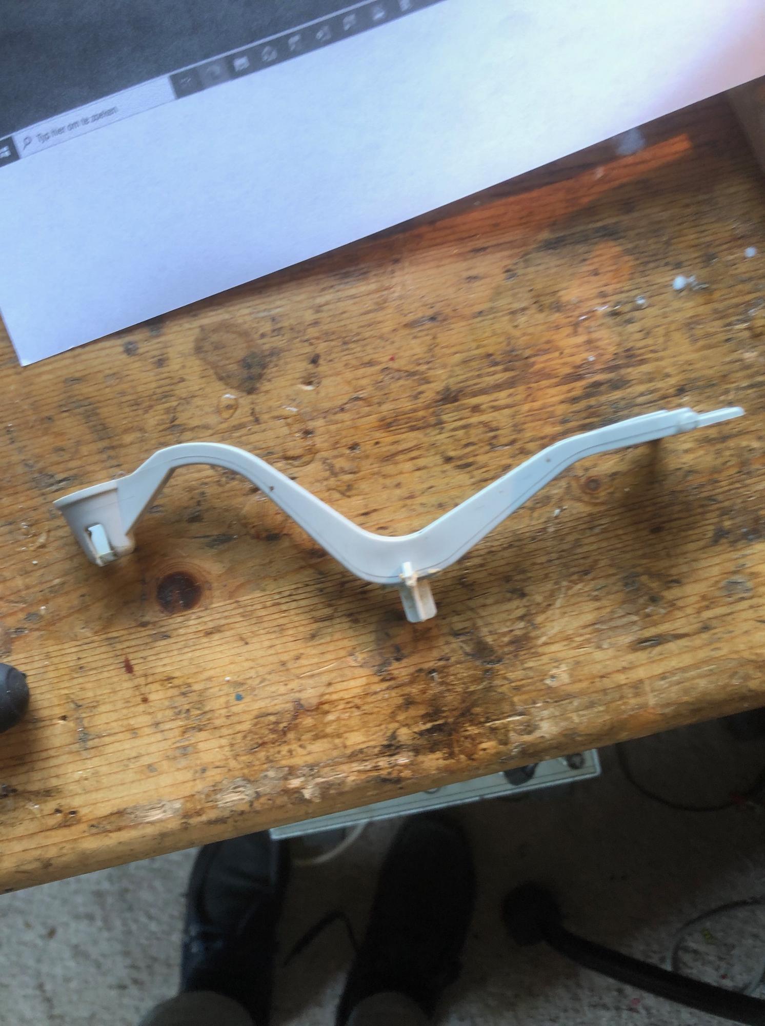

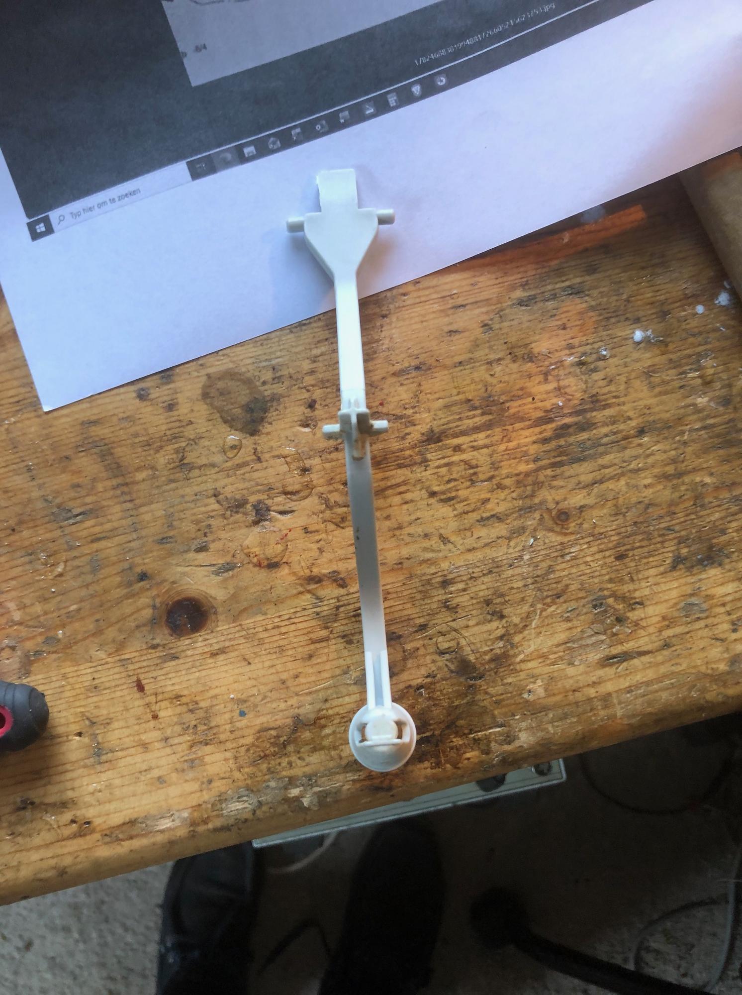

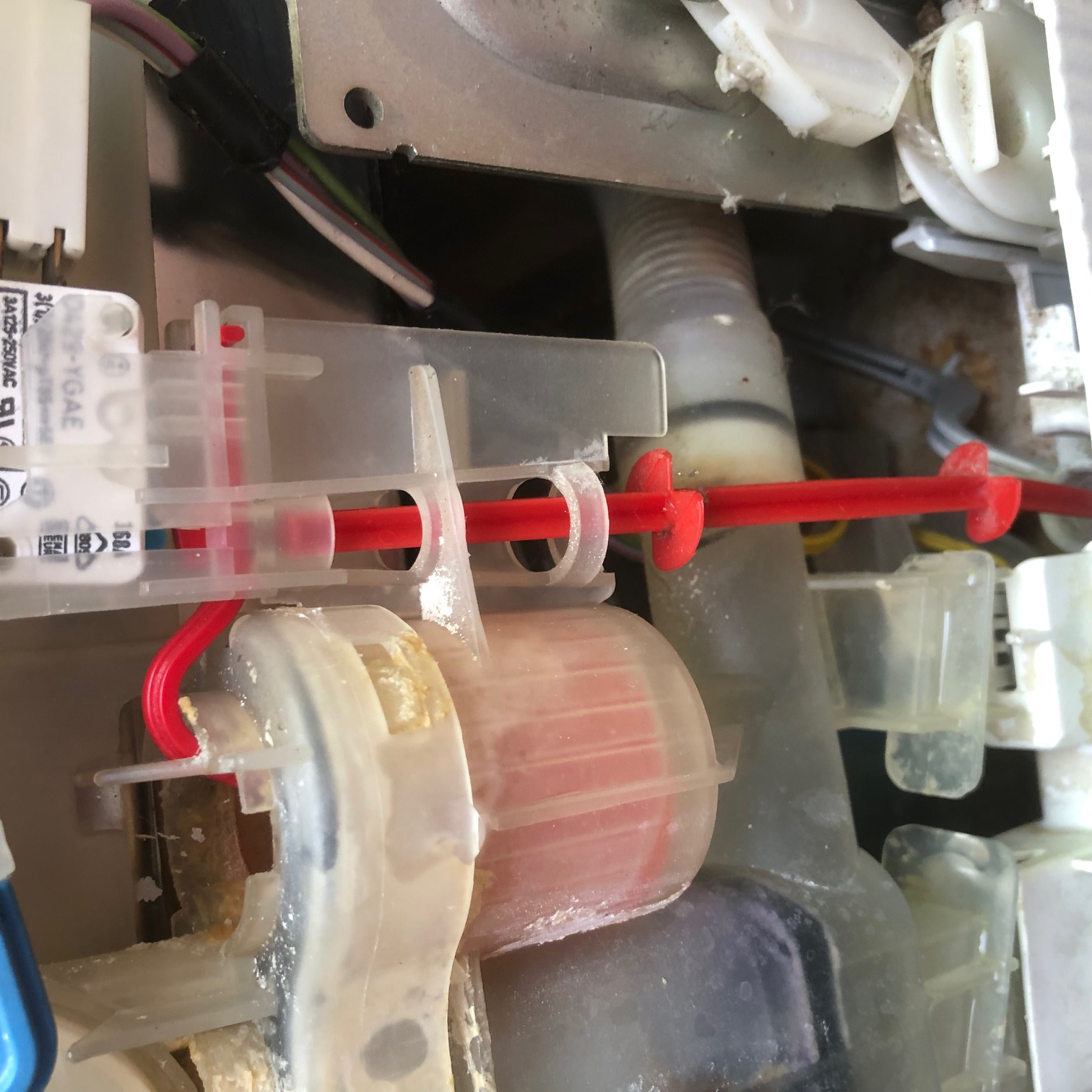

Mischien een beetje schlemielig, maar bij het uit elkaar halen van de vaatwasser
Alle losse onderdelen natuurlijk goed op geborgen , maar op de grond lag op
"opeens" dit onderdeel, een vlotterarm ?
Maar waar hoort hij thuis ?
zie fotot's
Hans

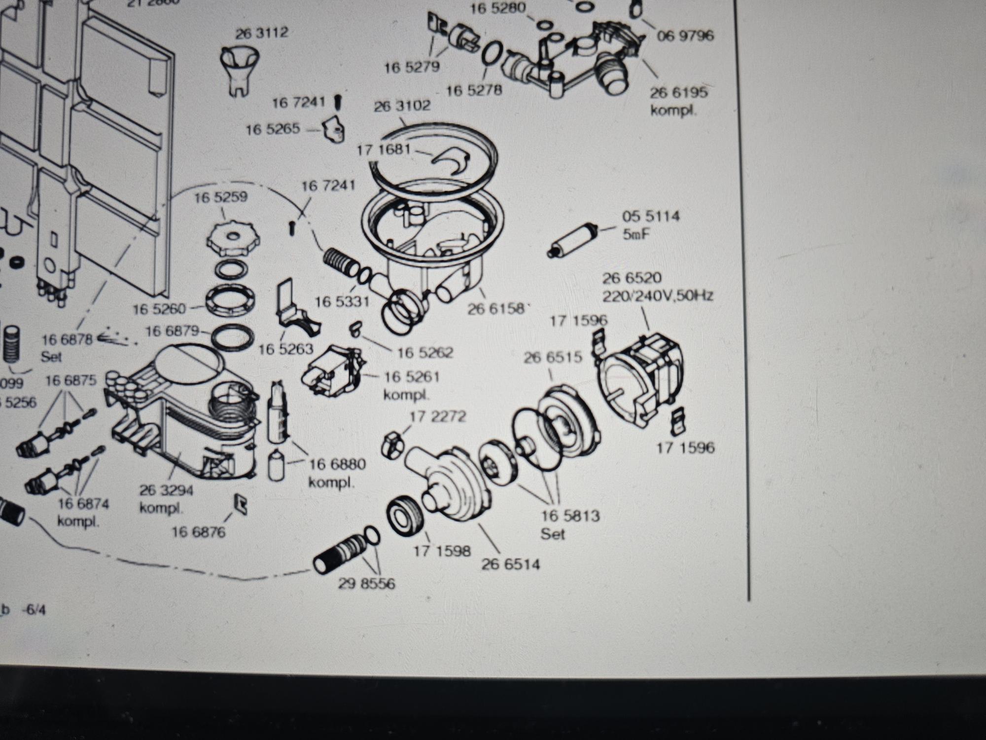

waar haal ik zo'n mooie opengewerkte tekening vandaan?
Welke vlotterarm? Ik zie alleen maar een HP8558b op de grond staan.... >:)
Naar de bosch website
Dan naar service en daar ergens vul je dan typenr in en dan kun je zo de tekening zien.
Wat betreft dat onderdeel
Dat is de hevel van de vlotter naar de nivoregelaar.
De dikke nok zit in schuimpje van de vlotter , holle zijde zit een rode pen in naar vlotter systeem. Als de algehele staat nog OK is ook de rekken zou ik het kitje vervangen. Kan vaatwasser nog jaren mee.
setje alleen is niet voldoende, kunstof van de pomp is ook rot en breutel zo te zien. aangetast door zeep en glansspoel.
Pomphuizen zelden stuk gehad..
zie foto 4 maar, kunstof is rot. machine is nog uit het kloktijdperk, 28 jaar is al zeldzaam..

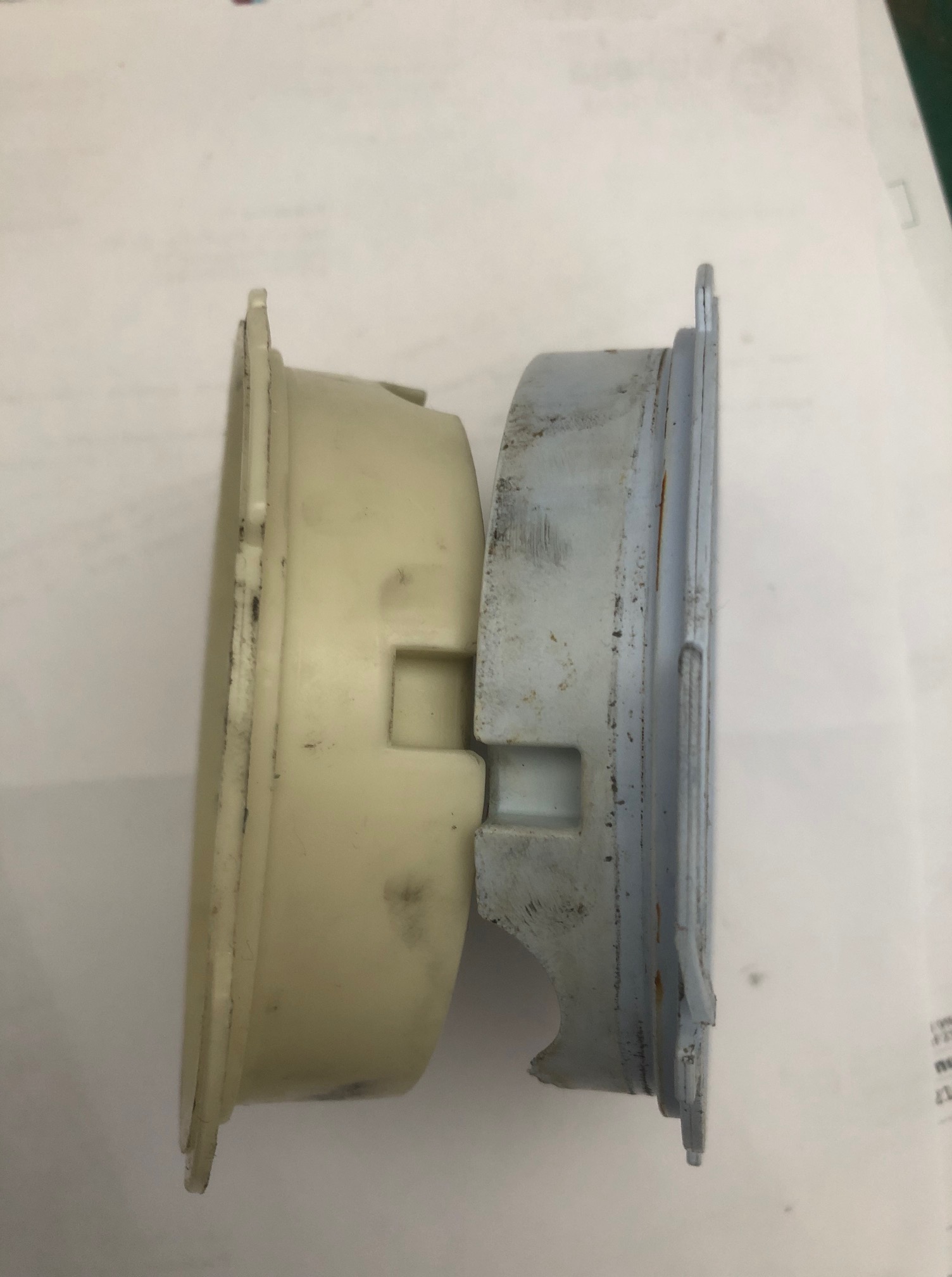

Toch maar gok gewaagd en reparatie set gekocht bij fixpart
binnen 24uur gebracht
Echter hij past niet (zie foto's) (zelfs de kelur niet)
testman zegt terecht dat van het blauwe dekksel een rand "afgebroken " is
Nu kan ik die laten zitten en alleen de waaier en lager vervangen , maar werkt dat wel?
Net ontdekt dat fix part ook het tweedeel verkoopt
als die twee passen heb ik ook een geheel nieuw pomp huis

Ik zou de verende keramische afdichting in oude behuizing zetten en pompschoep overzetten dan is alles weer OK. Dat afgebroken randje is verwaarloosbaar..
Inderdaad , dat is ook mijn idee
PE1IDY en SMD goed idee,
Er zat ook nog een gewoon lagertje in het repair pakket , het verende lagertje paste niet.
Nieuw lagertje - en het nieuwe schoepen rad erin.
en de zaak draait weer!

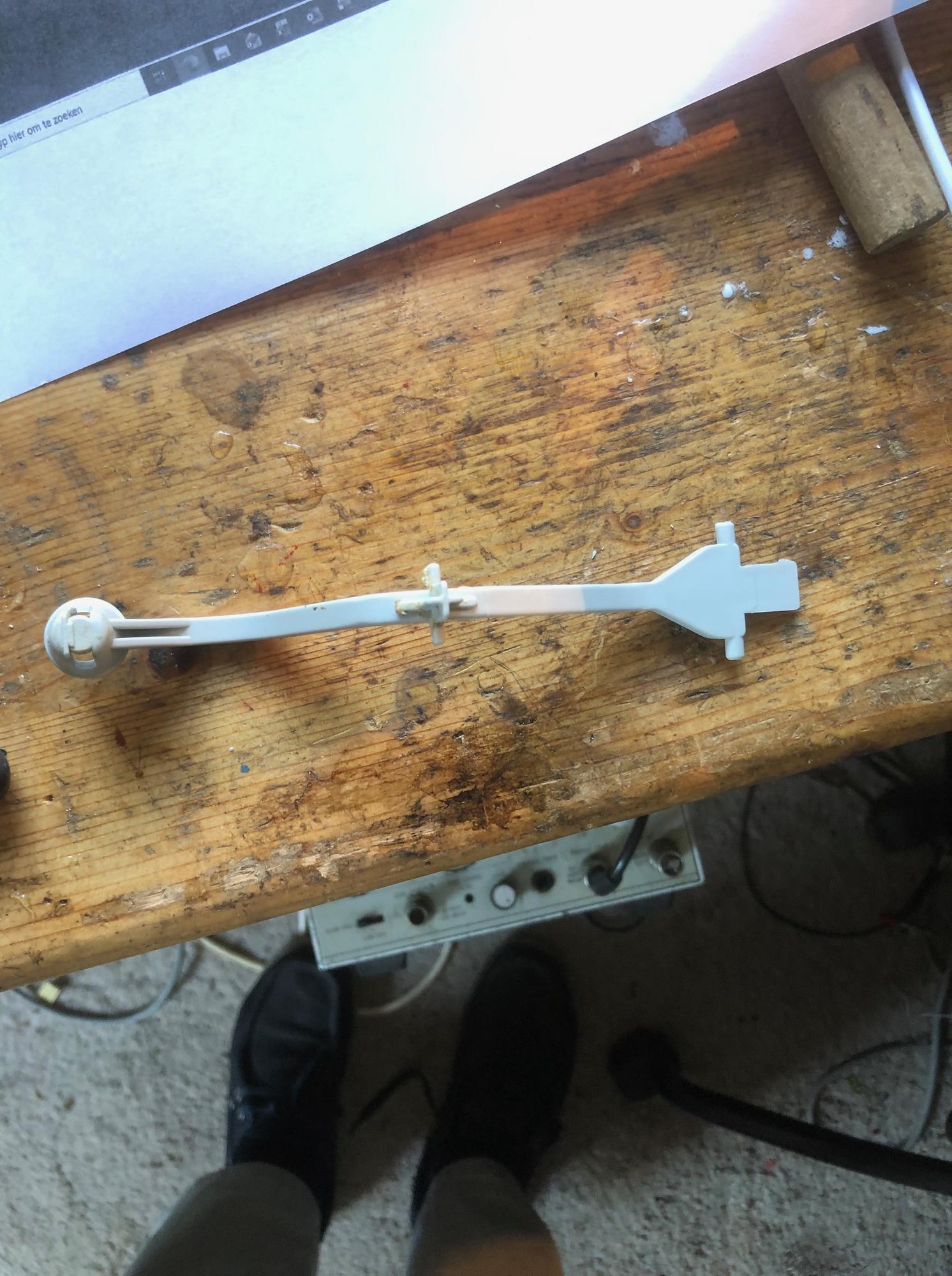

Hier bij ook een foto van het vlotter systeem voor de overloop.
de vlotter zelf. een rond kunststof? schijfje zat goed vast gekoekt aan de bodem, vandaar dat ik dat eerst niet vinden kon, zou ook nooit gewerkt hebben en zeker ook afegelopen jaren niet.
Losgemaakt en hopen dat het in noodgevallen nog werkt
dank voor alle hulp en goede tips
Hans
gelukkig! hopend dat vaatwasser weer paar jaartjes meekan.
