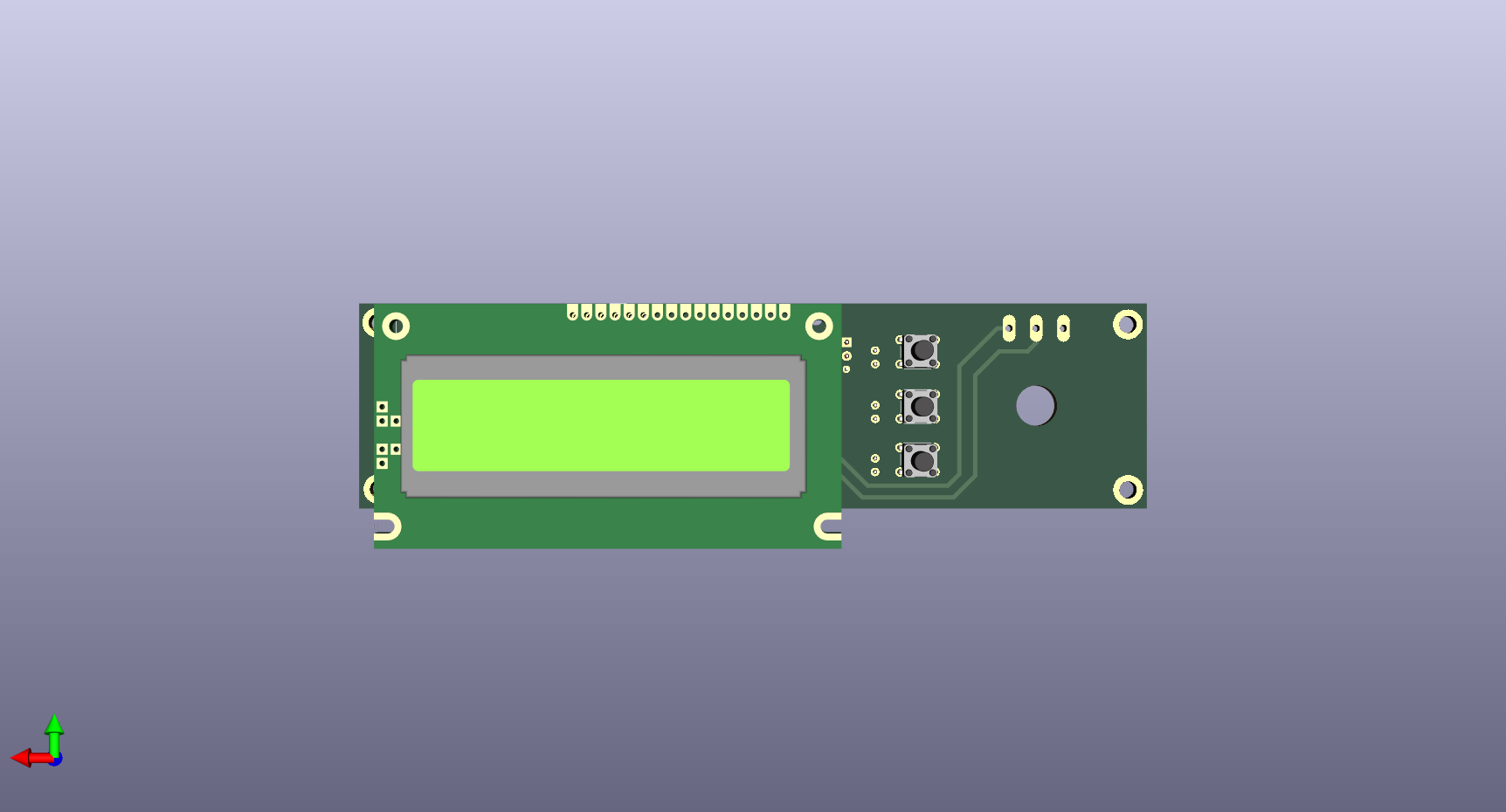

Hi!
Ik heb weer eens een update doorgevoerd op mijn Arduino TSA5511 PLL Controller (nu v4.0).
De grootste vernieuwing is dat de UI nu twee afzonderlijke menu-ingangen biedt. Ten eerste het bestaande SYSTEM SETTINGS menu (op te roepen met SET-doubleclick) en ten tweede een nieuw QUICK MENU (op te roepen met SET-hold).
In het SYSTEM SETTINGS menu is een FACTORY RESET-optie toegevoegd en in het nieuwe QUICK MENU kun je nu gebruikersgeheugens opslaan, oproepen of wissen, de RF-drive tijdelijk in- of uitschakelen en de LCD-backlight handmatig uitschakelen.
Er zijn zes geheugenplaatsen beschikbaar per VCO-band en XTAL-instelling. De bestaande systeeminstellingen blijven uiteraard in EEPROM bewaard, terwijl tijdelijke acties zoals RF-drive off niet permanent worden opgeslagen.
Wat betreft de bediening heb ik een snelle escape-routine ingevoegd, zodat je van binnen het SYSTEM SETTINGS menu met SET-hold een stap naar boven teruggaat en vanuit het QUICK MENU meteen terugkeert naar de main interface (de bestaande menu return-opties zijn er uiteraard ook gewoon nog).
Zie hier: https://spiderblocker.github.io/TSA5511_PLL_Controller_Arduino/
Ik heb voor de lol een web-based demo gemaakt van mijn Arduino PLL controller (laatste versie 4.7), zodat ie zonder hardware toch volledig uitgeprobeerd en aangevoeld kan worden. Het functioneert identiek aan de fysieke versie.
Start de interactive demo

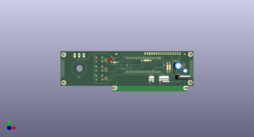

Mooi project.
Wat mij helemaal mooi lijkt is dat er van deze schakeling een print ontworpen gaat worden.
kijk eens op de site van pe1br, groet
ik neem aan dat je er wat mee kunt, ik denk dat als je hem benadert je wel een pcb kunt bemachtigen
Ik bedoelde eigenlijk een print met de volledige schakeling,dus inclusief de PLL.

Je kunt de DRFS06 V2 kopen via https://dutchrfshop.nl/ van de display print voor de Arduino besturing heb ik een print layout.
